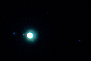

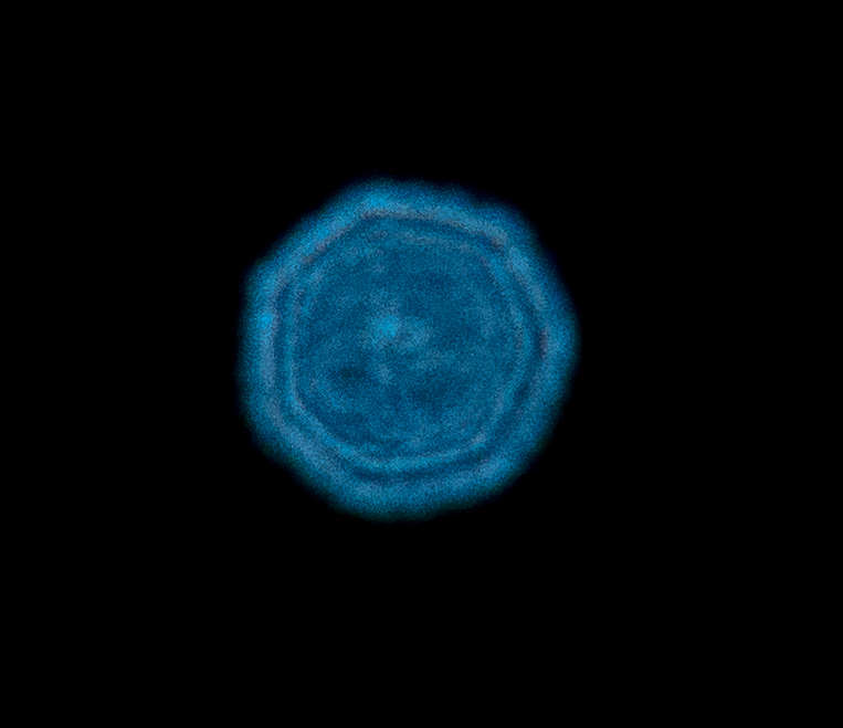

Gestern Abend habe ich die Venus mit der FZ200 und Telekonverter fotografiert. Nur die Fotos sehen so garnicht nach einem Planeten aus. Woran liegt das? Hat irgendjemand eine Erklärung?
Ich habe ja den Verdacht, dass auf den Fotos hauptsächlich optische Fehler oder Eigenheiten der Kamera zu sehen sind und irgendwo zwischen diesen abgebildeten Mustern der Planet Venus sich ganz klein versteckt. Komisch nur ich konnte auch manuell ganz klar auf diese Muster fokussieren.
Das es die Venus ist die ich da zu fotografieren versuchte habe ich nachträglich mit Stellarium heraus gefunden.
Also hat irgendemand Lust meine Neugier zu befriedigen und kann mir eine Erklärung geben?

Wieso hast du da auf Blende 8 abgeblendet?
Dieses Muster ist die Form deiner Blende.
Probier es mal mit Offenblende oder wird in dem starken Telebereich schon automatisch die Blende 8 herangezogen?

Re: Sterne fotografieren
Hier des Rätsels Lösung:
http://de.wikipedia.org/wiki/Beugungsscheibchen" onclick="window.open(this.href);return false;
Lumix FZ1000, FZ150, Sony CX550, Canon EOS M, Canon 5DMIII sowie ´ne Tüte voller Objektive.
genau dass war die Erklärungf die ich gesucht habe. Ähnliche Beugungsscheibchen hatte ich früher bei der FZ38. Nur waren die Rund. Ich vermute mal die FZ38 hatte ne runde Blende.

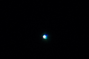

So jetzt habe ichs nochmal probiert, aber ohne Telekonverter. Zwei sich ähnelnde Bilder vom Jupiter mit ein paar Monden und einmal die Venus bei der aber wirklich nicht viel zu sehen ist.
Alles reine 1:1 Crops.

Grundsätzlich ist bei der Fotografie zwischen Planeten und Sternen zu unterscheiden:
Planeten werden bei ausreichender Brennweite durchaus als Kreis, also "flächig" abgebildet.
Hier gilt das Phänomen der "Beugungsscheibchen" nur bedingt.
Sterne dagegen sind um ein großes Vielfache weiter von der Erde entfernt als Planeten.
Sie gelten somit als perfekte Punktlichtquelle und hier wirkt das das Phänomen der Beugungsscheibchen.
hallo aloysius,
du schreibst u.a.:
"Da ich weiss wie schwer sich die Fz200 bei vollem Zoom schon ohne Telekonverter mit Verschlusszeiten >1/1000 sek tut,"
DEM kann ich nun wirklich nicht zustimmen.
ich hatte dir ja oben einen link reingestellt.
wenn du dir im ersten foto mal die exifs ansiehst, dann kannst du ablesen, daß ich hier
1 / 4 sec bel-zeit hatte ('n biß'ken mehr als 1/1000
das hattest du ja bei deinen fotos auch in etwa !
den halo um juppi und seine monde herum führe ich auf den telekonverter zurück !
mach doch mal die gleiche aufnahme OHNE dieses (von panasonic NICHT mit berechnete
und somit sicherlich bq-verbessernde) teil.
DANN mache am pc einen bildausschnitt, der denen entspricht, die du oben eingestellt hast !
und dann vergleiche mal !
ich hatte kurz nach kauf meiner fz 200 mehrere versuchsreihen gemacht, um die qualitativ
beste brennweitenverlängerung (oder vergleichbares) herauszubekommen; dabei nutzte
ich original-zoom, i-zoom, digi-zoom und telekonverter 1,7.
ergebnis: meinen telekonverter werde ich in die bucht schmeißen, und i-zoom und digi-zoom
hab ich dauerhaft abgeschaltet. (i-zoom hatte ich noch ne weile als fernglasersatz genutzt,
dann aber beim foten von eisvögeln nicht bemerkt, daß ich im i-zoom-bereich gelandet war ==>
aufnahmen waren "löschungswürdig" - und wurden gelöscht. gleichzeitig i-zoom OFF )
stazz dessen gewann IMMER das reine optische zoom mit ausschnittsvergrößerung am pc !
was das von dir beschriebene micro-verwackeln angeht, hast du in meinem link sicherlich
die weiteren hinweise gelesen (stativ OHNE mittelsäule, auspendeln lassen, 10 sec selbst-
auslöser - oder besser fernauslöser ...), ja ?
ach ja: achte auf kühleres wetter (ohne noch aufsteigende warme luftmassen).
es sollte nicht die dünnste wolkenschicht zu sehen sein.
fote erst, wenn der juppi möglicht hoch am himmel steht - dann ist die vom licht zu
querende luftschicht deutlich dünner, als wenn der planet noch nahe dem horizont steht !
auf gutes gelingen !!!

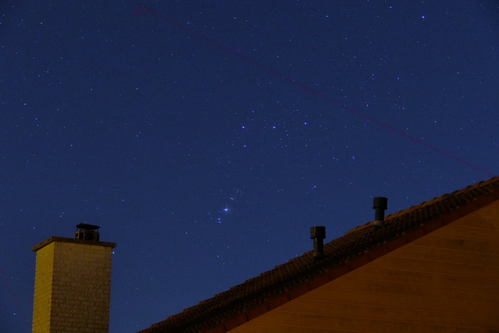

Anbei mal zwei Sternenhimmelaufnahmen mit der FZ10^3.
Die erste Aufnahme ist mit 10 Sekunden belichtet (Blende 3.7, ISO 1000),
die zweite Aufnahme mit etwas höherer Brennweite bei 8 Sekunden (Blende 4, ISO 640).
Die zweite Aufnahme zeigt leider schon etwas deutlicher die Strichspuren der Sterne,
aber ich wollte sie euch nicht vorenthalten, weil sie schön dern Orion-Nebel (M42) zeigt (der "milchige" Fleck).
