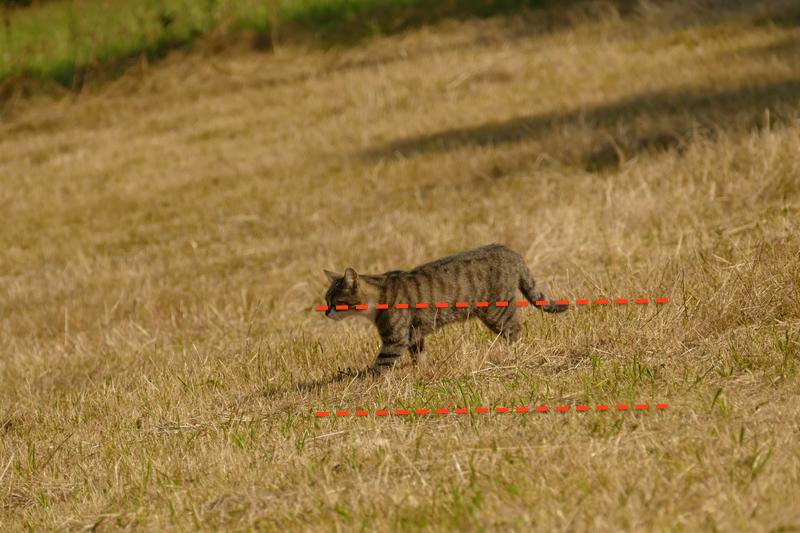

seit ein paar Wochen ist die FZ1000 bei mir eingezogen.
Sie macht Spaß und es sind mir auch schon ein paar gute Bilder gelungen. Ich arbeite mich langsam durch das hier empfohlenen Buch, aber ich hätte trotzdem eine Frage.
Bei manchen Bildern weiß ich genau, worauf ich mit dem grünen Kästchen "gezielt" habe. Trotzdem ist oft eher der Vordergrund scharf.
Anbei meine Katze. Das war ja doch relativ einfach, weil nichts anderes zu fixieren war. Trotzdem ist doch eher das Gras vor ihr scharf.
Ich habe mehrere Fotos von ihr gemacht, das ist auf jedem so.
Blendenzahl F/5
Belichtungszeit 1/1300
ISO 125
Brennweite 138mm
Messmodus Mehrfeld
35mm Brennweite 379
Belichtungsprogramm Blendenautomatik
Wenn hier noch etwas fehlt, einfach fragen, ich weiß nicht, was euch wichtig ist :oops:
Gibt es vielleicht eine Möglichkeit, die "Eigenschaften" des Bildes ganz einzufügen?
Katja
viele Grüße
Katja
FZ1000
Re: FZ1000 stellt oft im Vordergrund scharf
Beitrag von Lenno » Dienstag 11. August 2015, 11:41
Der Schärfebereich liegt hier, der hintere Katzenkörper ist durch die Schrägstellung nicht mehr innerhalb
dieses Schärfebereichs.
Versuch mal das AF Quadraht eine Stufe größer zu stellen. So das die ganze Katze eingerahmt ist.
Mehr abblenden bringt eine größere Schärfentiefe, z.B. Blende 8
Hier wird eine größere Schärfentiefe benötigt weil du hier schon sehr im Telebereich gearbeitet hast.
Wenn die Katze so schräg steht, würde ich nicht ganz vorne am Kopf scharfstellen sondern eher weiter hinten,
da sich die Schärfentiefe eher nach vorne ausbreitet, was man ja auch bei deinem Foto sehr gut sieht, als nach hinten.
Wie ich hier mal eindrücklich demonstriert habe. http://lumix-forum.de/viewtopic.php?f=26&t=29930

zunächst zu den Exifs:
Wenn du die Bilder bearbeitest und/oder fürs Forum verkleinerst, dann muss in den genutzten Programmen "Exifs behalten" oä. aktiviert sein. Dann wird alles mit gespeichert, was die Kamera hergibt.
In deinen Exifs fehlen für dein Problem die Einstellungen des AF wie zB Fokusmodus, AFS oder AFC usw.
Bei deinem Beispielbild würde ich zB eine Fokusfeldgröße wählen die nichts anderes einbezieht als die Katze.
Wenn das Fokusfeld so groß ist, daß darin auch Umgebung zu sehen ist, kann es sein, daß die Kamera auf einen Teil der Umgebung scharf stellt, die mehr Kontrast bietet als das Katzenfell.
Dies wird wohl in deinem Beispielbild so gewesen sein, daß die Kamera mehr Kontrast in dem grün/braunen Gras vor der Katze gefunden hat.
Ich persönlich bevorzuge bei fast allen meiner Fotos das kleine Fokuskreuz. Damit sitzt der Schärfepunkt genau da wo er wichtig ist.
Gruß Jürgen

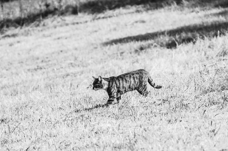

Außerdem lass dich nicht von dem Tarnfell irritieren, denn das soll ja in der Natur so sein,
Das Tarnfell hat die Aufgabe, das man Entfernungen nicht mehr abschätzen kann, es soll mit dem Hintergrund verschwimmen.
Ich zeig dir mal wie dein Kamera Autofokus das Bild gesehen hat.
Ich habe das Bild nicht geschärft, lediglich in SW umgewandelt Helligkeit, Kontrast und Klarheit erhöht.
So nimmt dein Kamera Autofokus das Bild wahr. Und darauf sieht man, das es genau das gemacht hat was es soll und wo du scharfgestellt hast.
Bildschirmfoto 2015-08-11 um 13.11.49.jpg (152.18 KiB) 3529 mal betrachtet

@Jessig1..Ich persönlich bevorzuge bei fast allen meiner Fotos das kleine Fokuskreuz. Damit sitzt der Schärfepunkt genau da wo er wichtig ist.
ich finde die grünen Männchen (Kästchen) auch pillepalle, punkgenau durch Sucher fokussieren und peng! Das muss doch noch klappen. Such dir den nächsten Kater und wehe ihm, wenn er nicht scharf ist! Viel Glück! :D

In die Falle des großen Fokusfeldes bin ich auch gelaufen .. sieh mal hier unscharfe Amsel
Genau die gleiche Schosse ...
Beitrag von Lenno » Dienstag 11. August 2015, 13:45
Das sind so die Tücken des Kontrast Autofocus. Bei deinem Amselbild ist sowohl die Amsel Kontrastreich als auch der Hintergrund.
Leider hatte sich die Kamera für hinten entschieden.
Bei dem Katzenbild oben, ist eigentlich nur die Katze, die so richtig raussticht. (In dem Bereich, weiter hintern wäre der Schatten aber so weit würd ich den Rahmen nicht aufziehen)
Aber generell habt ihr recht, mit kleinstem AF Feld wird man wohl die präziseste Scharfstellung erreichen, halt genau an dem Punkt
wo scharfgestellt wurde.
