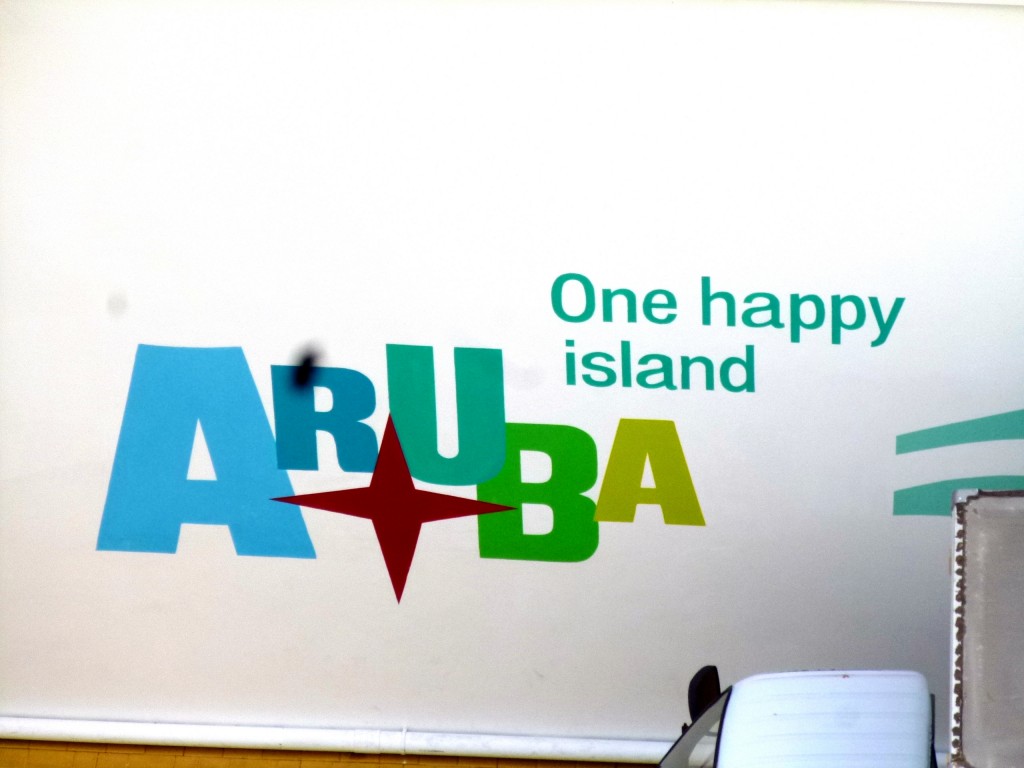

Roland, Du warst die Rettung! Bei meiner FZ200 hatte ich dies Problem noch nicht. Aber meine Frau mit ihrer einfachen SZ1 war ganz verzweifelt ob des schwarzen Flecks auf ihren Fotos (siehe Bild). Bei einigen konnte ich den Fleck durch Nachbearbeitung eliminieren, aber das war ja keine Lösung.
Wir haben es zunächst mit der vor Dir vorgeschlagenen Mund-zu-Objektiv-Entatmung versucht - ohne Erfolg. Der nachfolgende (zugegeben etwas brutale) Staubsauger-Versuch war dann von Erfolg gekrönt und meine Frau überglücklich. "Der Fleck ist weg, ganz ohne Rand!"
