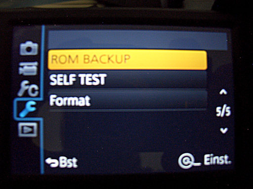

Das Setup Menu sollte nun erweitert aussehen (siehe Bild)

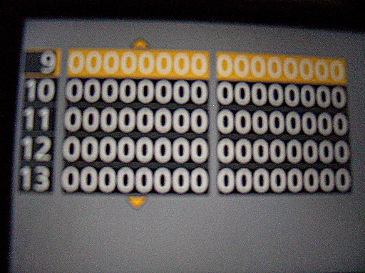

Man sieht jetzt wohl Fehlercodes - siehe Bild

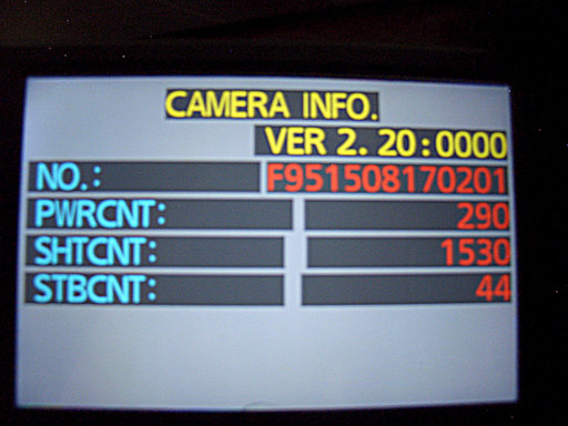

4) Noch einmal wie unter 3) - jetzt kommt die Info-Seite mit
PWRCNT : Anzahl wie häufig die Kamera eingeschaltet worden ist
SHTCNT : Anzahl der Auslösungen des mechanischen Verschlusses
STBCNT : Anzahl der Auslösungen des Blitzes

- INFO Seite
- INFO.jpeg (49.11 KiB) 39765 mal betrachtet

- geändertes Setup Menu
- Service_Menu.jpeg (44.71 KiB) 39765 mal betrachtet

vielen Dank für eure Antworten. Ich habe die oben stehenden Anleitungen vom 20. Dez. 2015 von Jürgen (für TZ200) und von Oberbayer ausprobiert, ich komme damit aber nur in irgendwelche Menübilder. Vielleicht liegt es daran, dass es sehr schwierig ist, 3 winzige Tasten gleichzeitig zu drücken, aber ich habe es mehrfach versucht. Es ist für mich unverständlich und ärgerlich, warum Kamerahersteller diese Information derartig verstecken - aber das ist meine persönliche Meinung und hilft auch nicht weiter.
Der Tipp mit der automatisch generierten Fotobezeichnung hilft leider nur bedingt, da es in den Kameras die Option gibt, die Foto-Nummer zurückzusetzen.
Sandi Tanni
