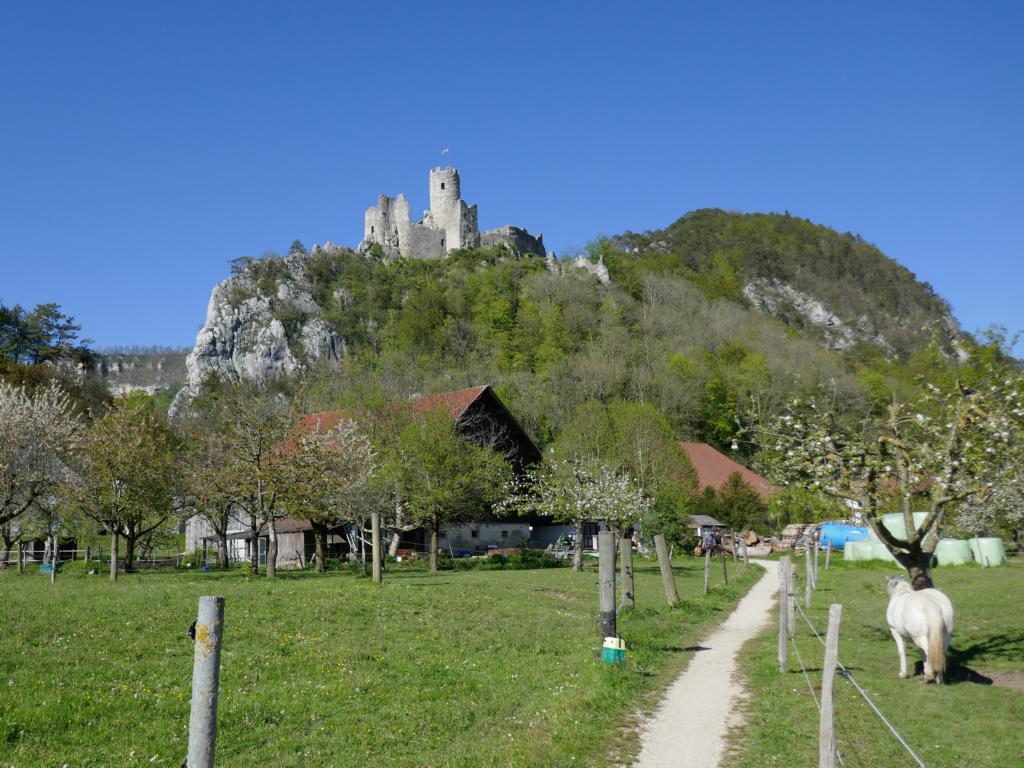

Vor gut 1 Woche habe ich die TZ101 gekauft und bin so Neuling in der Lumix-Welt - und gleich habe ich eine Frage an die geballte Forum-Kompetenz:
Die Kamera verzerrt für meinen Geschmack sehr stark im Weitwinkel, vor allem auf der rechten Objektivseite. Seht ihr das noch als normal an oder könnte es sich hier auch um einen Hardwarefehler handeln? Bis dato hatte ich eine Canon Powershot S100 im Einsatz, die hatte nie solche krassen Verzerrungen fabriziert. Ich hänge hier mal 2 Bilder an.

Hallo und erstmal willkommen im Forum!
ich sehe nur ein Bild und kann keine Verzerrungen erkennen. Was meinst du genau?
Scharf ist nur die Burg auf der der Fokus sitzt, der Rest ist unscharf was auch an der kleinen Blende (Ff3,1) liegt.

Ich sehe, dass der Vorderrgrund - insbesondere auf der rechten Seite unschatf geworden ist. Das liegt daran, dass Du die Blende hättest etwas schließen sollen. 1/1600 s und eine fast offene Blende ist eine etwas ungewöhnliche Kombination für so ein ruhiges Motiv.
Ich weiß aber nicht, wo die von Dir erwähnten Verzerrungen sind. Vielleicht hast Du ja ein anderes Foto mit vielen rechten Winkeln. Dann kann man das besser sehen.

Die gesamte rechte Seite des Bildes rechts des Weges ist unscharf vom Vordergrund bis in den Hintergrund. Wenn da keine Vaseline auf der Linse ist, dann ist das Objektiv dezentriert.
