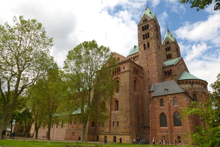

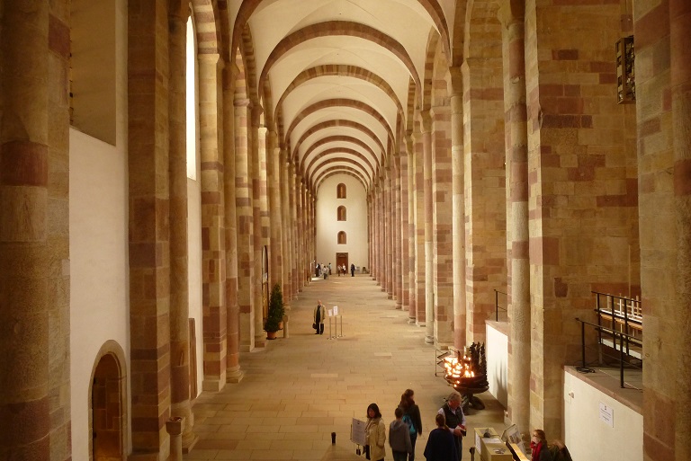

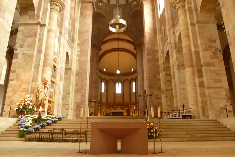

Hallo Adina,
wir waren letze Woche in Speyer (Technik-Museum: sehr sehenswert. Und natürlich auch im Dom und in der Innestadt).
Ich kann dem Horst nur beipflichten: Der Dom ist innen ziemlich hell und man kann sehr gut "aus der Hand" fotografieren.
Von außen ist er natürlich auch sehr imposant. Und auch die historischen Gebäude in Speyer sind sehr schön.
Ich zeige einfach mal drei Bilder, damit du siehst, was dich da so erwartet.
In diesem Sinne
In diesem Sinne
- P1300561 Dom Speyer.JPG (218.62 KiB) 5138 mal betrachtet
- P1300578 Dom Speyer Seitenschiff.JPG (150.54 KiB) 5138 mal betrachtet
- P1300574 Dom Speyer Altar.JPG (168.44 KiB) 5138 mal betrachtet
Grüße aus der Noris
Martin
Martin

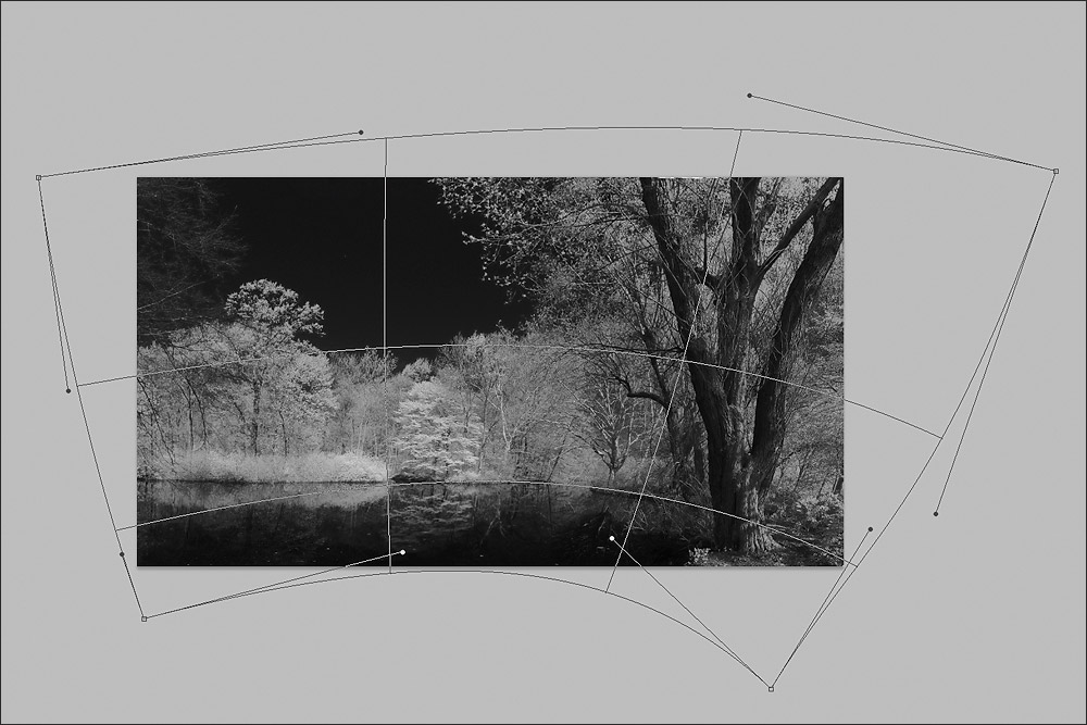

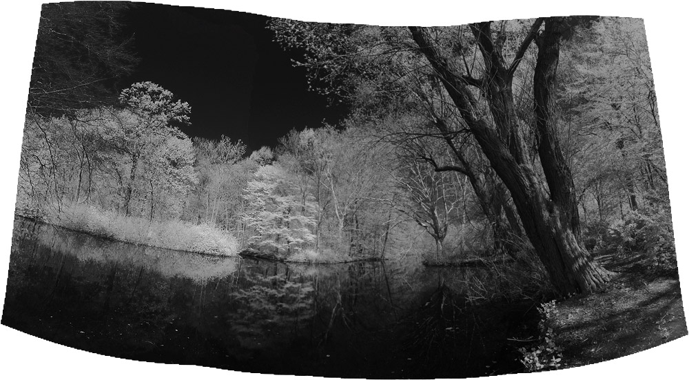

Genau, mit Stitchen meine ich das Zusammenführen sich überlappender Bilder/Motive zu einem Panorama
Du bist ja frei in Deiner Entscheidung, etwas mehr in Richtung Weitwinkel zu gehen und dann die Kamera zu verschwenken, nach dem Stitchen noch ausrichten, anschl. BEschnitt in Format und Motivgröße etc. (ich setze ausnahmsweise zwei Bilder dazu, damit Du siehst, was bei freihändigen Panorama und anschl. Stitchen für Formen entstehen und wie ich diese in Photoshop entzerre.
Mein Tip: Immer Zwischenschritte speichern, nicht als jpeg sondern möglichst tiff für weniger Kompression und Erhalt Datenumfang ! Durch das Zwischenspeichern erhälst Du Dir die Möglichkeit, wenn bei einem Nachfolgeschritt etwas schiefgeht, daß Du eine vorherige Bearbeitungsversion zur Verfügung hast und nicht ganz von vorn anfangen mußt.
Mein Tip II: Löse Dich von der Vorstellung, alles in einem Zug zu entzerren, Panoramen wie das von mir gezeigte entzerre ich auch schon mal in zwei oder drei Schritten, Speichern, erneuter Aufruf des Dialoges in PS:" Entzerren" etc. Also beginne an einer Seite und gehe das bis zur anderen Seite durch ...
Mein Tip III: Wenn ich zu Bildreihen für Stitching gehe, mache ich auch IMMER eine Übersichtsfotografie, daß ich später beim Entzerren mich nicht an "gefühlte" Proportionen, sondern an dem Vorbild der Übersichtaufnahme halten kann- sozusagen Vorlagebild, daß ich bei vielen Einzelschritten nie den Blick auf das Gesehene verliere
PS: Was sich schwer liest, klappt nach einigen Üben- einfach probieren, geh in die Kirche Deines Heimatortes und teste die EBV-Schritte aus, dann hast Du später auf Reisen/Studienreisen etwas mehr praktische Erfahrung als nur die der Anderen und Angelesenes
Mit PSE 11 bist Du schon gut aufgestellt, da ist der Aufruf/Ablauf "Photomerge" (Stitchen der Bilder) ein ähnlicher wie in meinem alten PS CS IV.
