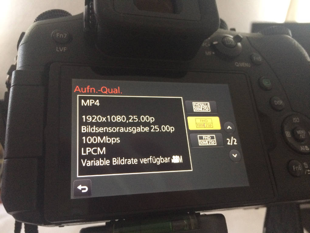

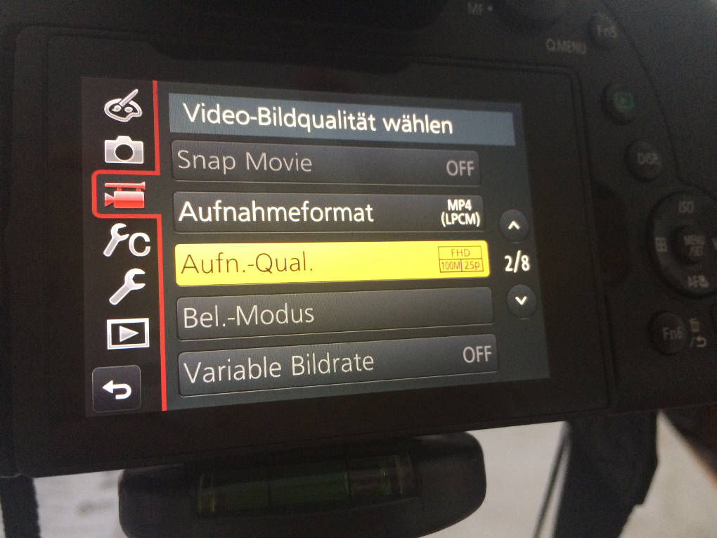

Hi,
ich bin seit heute auch stolzer Besitzer der FZ2000. Da ich sie mir vor allem auch wegen der variablen Bildrate gekauft habe, wollte ich diese Funktions gleich testen, nur wird bei mir bei keinem Aufnahmeformat, bei keiner Video Qualität der unter Menüeintrag "variable Bildrate" auswählbar angezeigt. Selbst bei den Formaten MP4 (LPCM), 100M 25p, bei der variable Bildraten möglich sein sollten, bleibt der entsprechende Menüeintrag grau und nicht auswählbar, geschweige denn, dass ich das von "off" auf "on" stellen kann.
Hat jemand von euch einen Rat, was ich ändern kann, damit ich die variable Bidraten anschalten kann? Die Anleitung hat mir bis her nicht weitergeholfen, der Kamera Modus steht auch auf "kreativer Filmmodus" (das Kamerasymbol mit dem "M").
Ich habe mal drei Bilder zur Veranschaulichung meines Problems angehangen.
Besten Dank schon mal im Voraus!

Re: Beeindruckende 120fps Leistung FZ2000 - Basketballspiel
OK. Problem gefunden: Ich habe gerade mal mit sämtlichen Einstellungen herumprobiert: Die Lösung sieht bei mir so aus, dass ich den Menüeintrag "Variable Bildrate" nur im Kameramodus mit der Programmautomatik (Modusrad "P") anwählen kann. In allen anderen Kameramodi, einschließlich dem "kreativen Filmmodus" (Modusrad Kamerasymbol mit "M"), bei dem laut Anleitung die variablen Bildraten möglich sein sollten, ist dieser Menüpunkt tatsächlich nicht anwählbar, genau wie das "4K Live Schneiden". Heißt, wenn ich die Option "Variable Bildraten" haben will, muss ich (bei mir) in die Programmautomatik "P" bleiben. Wäre jetzt nur noch interessant, ob das nur beim mir der Fall ist!?
