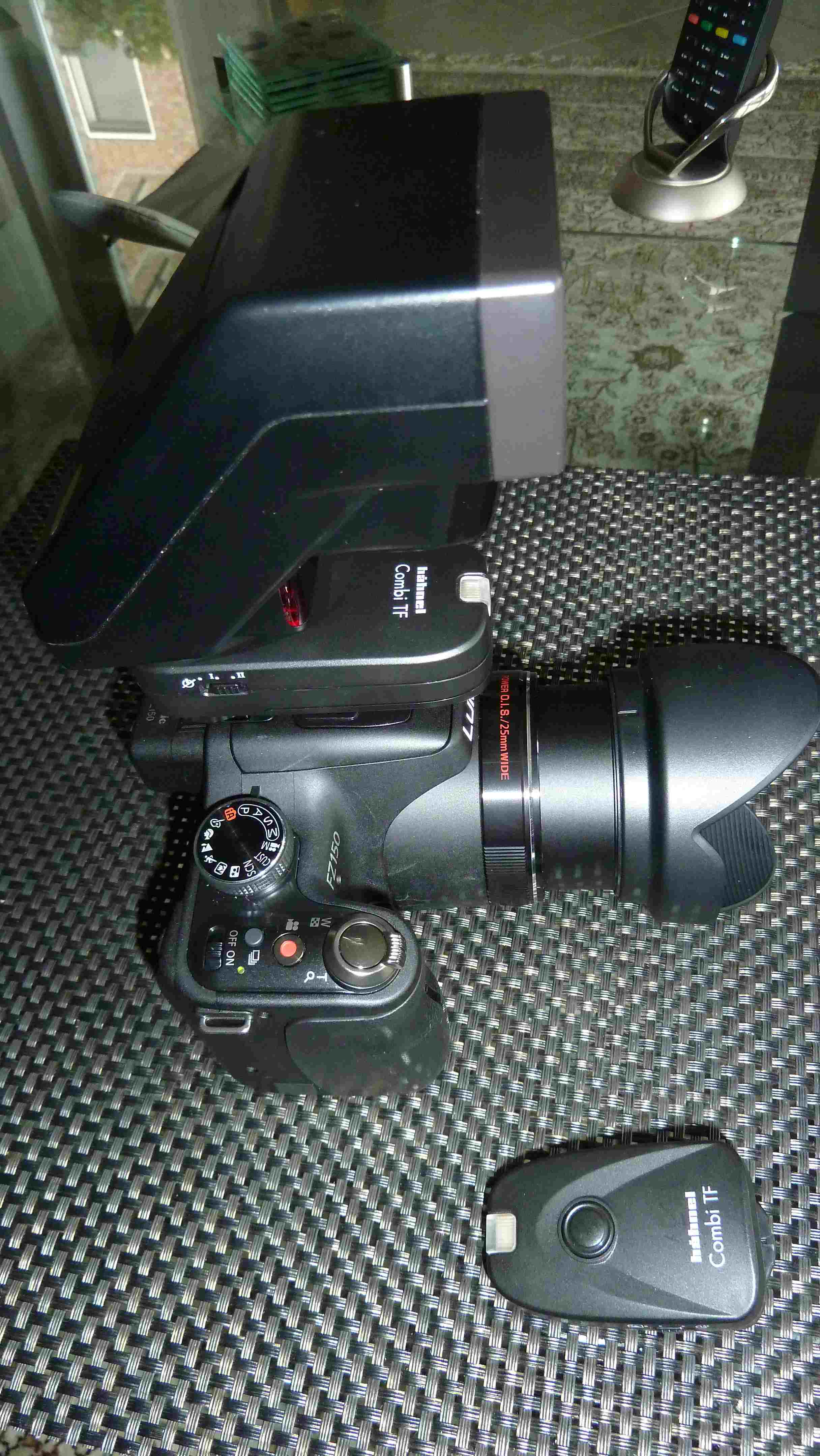

Hallo Gemeinde, so jetzt habe ich mir den Funkfernauslöser Hähnel Combi TF für meine FZ150 gekauft und heute getestet,
es funkt alles Serienbilder, verzögert auslösen, und normales Fernauslösen.
Jetzt muss ich mich nur noch trauen den Blitz zu bestellen und zu testen, was ich aber noch gelesen habe ist
das der Blitz welcher auch immer auf m=Manuell stehen muß, da keine TTL Signale gesendet werden.
- grinsinnelins
- Beiträge: 14117
- Wohnort: Niederrhein
Re: FZ 150 und externer Blitz Metz 44 AF 1
Hallo Leute,
bin schon wieder ein Stück weiter gekommen auf dem Blitzweg, also mit dem Hähnel Combi TF Funkfernauslöser für Panasonic Blitz und Kamera funkt das egal mit welchem Blitz da hab ich aber gestaunt.
nur nicht mit dem Internen, lese,sehe und staune.
Erste Möglichkeit : Kamera und Blitz ( Canon Speedlight 300EZ 27 Jahre alt) oder sont irgendeinen fernauslösen geht,
dazu muß das Kabel des Hähnel Combi TF angeschlossen sein und zwar so grauer Klinkenstecker in den Hähnel und Schwarze Klinke in die FZ150. Siehe Bild 1
Zweite Möglichkeit. entfässelt blitzen gehjt so, Handsender Hähnel auf den Blitzschuh der Kamera, Empfänger unter den Blitz und Standfuß, Kamera über den Kamera Auslöser auslösen und es blitzt. und wenn man einen zweiten Empfänger hat dann geht das auch mit 2 Blitzen. Mein zweiter Blitz Mecablitz 44 AF-1 digital für Olympus/Panasonic/Leica kommt Dienstag dann werde ich weiter testen und berichten.
- So geht das, aber nur mit der Sendeeinheit die neben der Kamera liegt, der Empfänger sitzt auf dem Blitzschuh darauf der Speedlight Blitz von Canon!!!, wenn man den Kameraauslöser benutzt bleibt der Blitz aus
- comp_P1010201.jpg (488.8 KiB) 8553 mal betrachtet
- comp_P1010200.jpg (483.02 KiB) 8553 mal betrachtet
- comp_P1010198.jpg (488.39 KiB) 8553 mal betrachtet

Ganz kurz noch, die Bilder hier sind mit der TZ10 enstanden und müssen natürlich nicht bewertet werden
sie sind recht groß geworden habe ich gerade erst bemerkt sorry für´s scrollen müssen.
Mein Kabel ist angeschlossen wie bei dir, die Batterien sind drin, die kleinen Stifte im Handauslöser und dem Sender sind gleich eingestellt und alle Geräte sind eingeschaltet. Handauslöser und Sender kommunizieren auch miteinander (die Lämpchen tun, was sie tun sollen), aber die Kamera macht trotzdem keine Fotos. Eine Idee, woran das liegt? Muss ich an der FZ150 noch irgendwas einstellen?
