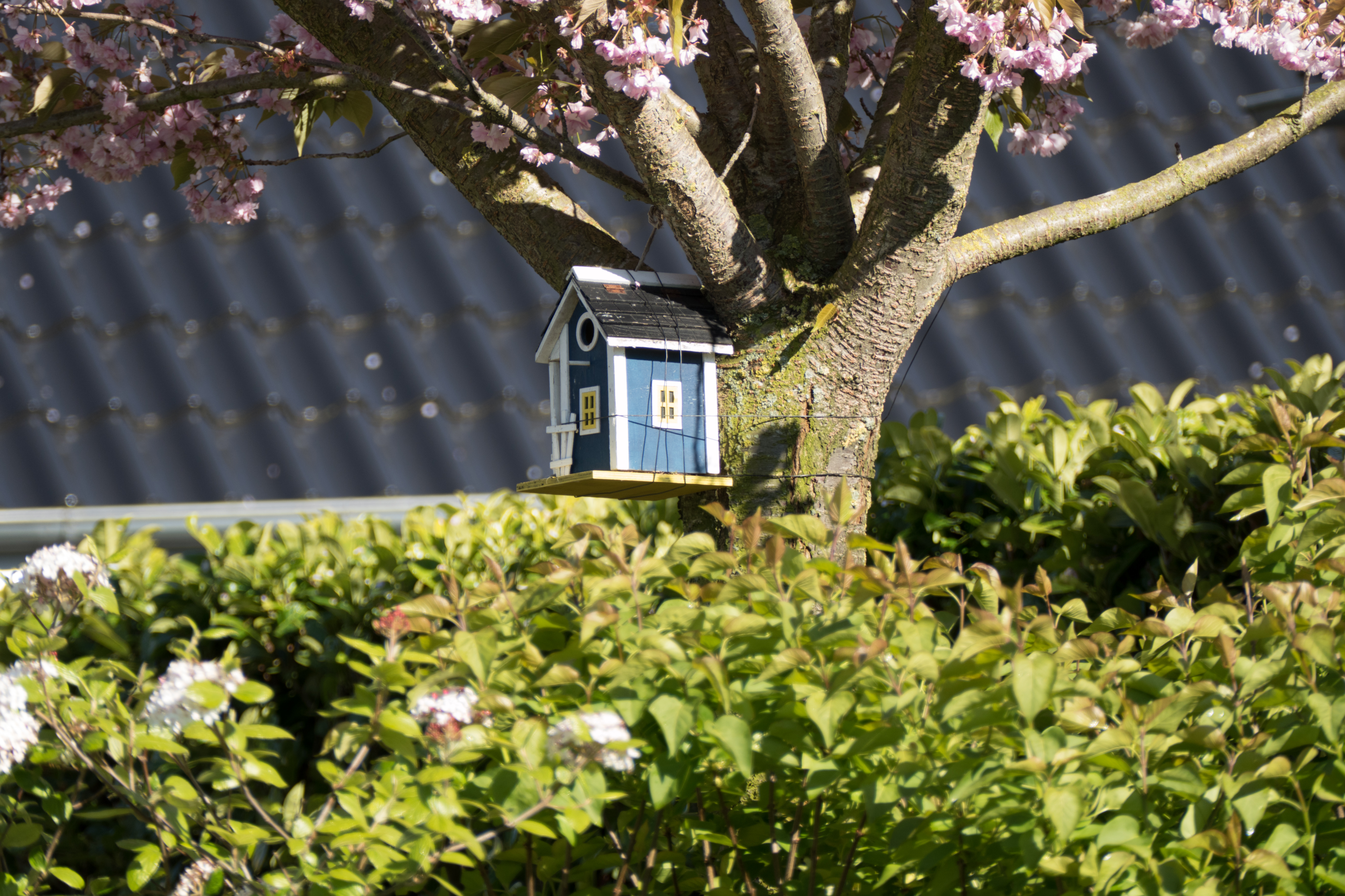

ich habe mir vor Kurzem eine FZ1000 gekauft, nachdem ich nun einige Bilder gemacht brauche ich bitte eure Hilfe.
Das Problem ist die Abbildungsleistung gut sichtbar im Telebereich (400mm).
Ich habe gerade mal ein paar Bilder in Raw und JPG (Standard-Setting) gemacht, da gerade die Sonne mal scheint.
Bilder sind mit Stativ enstanden im A-Modus, offene Blende (Blendenzahl 4), Iso80, voll gezoomt. Focus Einzelfeld mitte, kleinste Quadrat was einstellbar ist.
Irgendwie kommt mir das unscharf/matschig vor, habe die Raw-Files mal in Lightroom 6.1 ohne Preset (schärfen auf 0, etc) als jpeg (Qualität 90%) exportiert.
Fokus auf das Vogelhaus, welches ca. 12 Meter entfernt ist
http://www.derjasimo.de/Bild1.jpg

Auf Monitorgröße sieht's doch gut aus. Wenn man 1:1 in's Bild reinguckt, dann wird es ein bissel weich, aber richtig Matsch will ich jetzt da nicht sehen. Wahrscheinlich kommt man da mit Nachbearbeitung (Clarity / Nachschärfen ) weiter ... und ich würde schätzen, mein 18-200 für Sony macht noch matschigere Bilder
PS: Wenn man noch den AF als Fehlerquelle ausschliessen will, nochmal Testfotos im manuellen Fokus schiessen.

RAWBild1: da ist das weiße am Vogelhäuschen total überbelichtet... bei mir mit C1Pro ging die Überbelichtungswarnung an.
Man muss diesen Fotos schon etwas mit Tone-Mapping nachhelfen...
Stativ war ja gegeben... war der Stabi an?
Warum Offenblende? Was ist die beste Blende für sowas? Ich denke eher an F5.6-8
VG Ekkehard

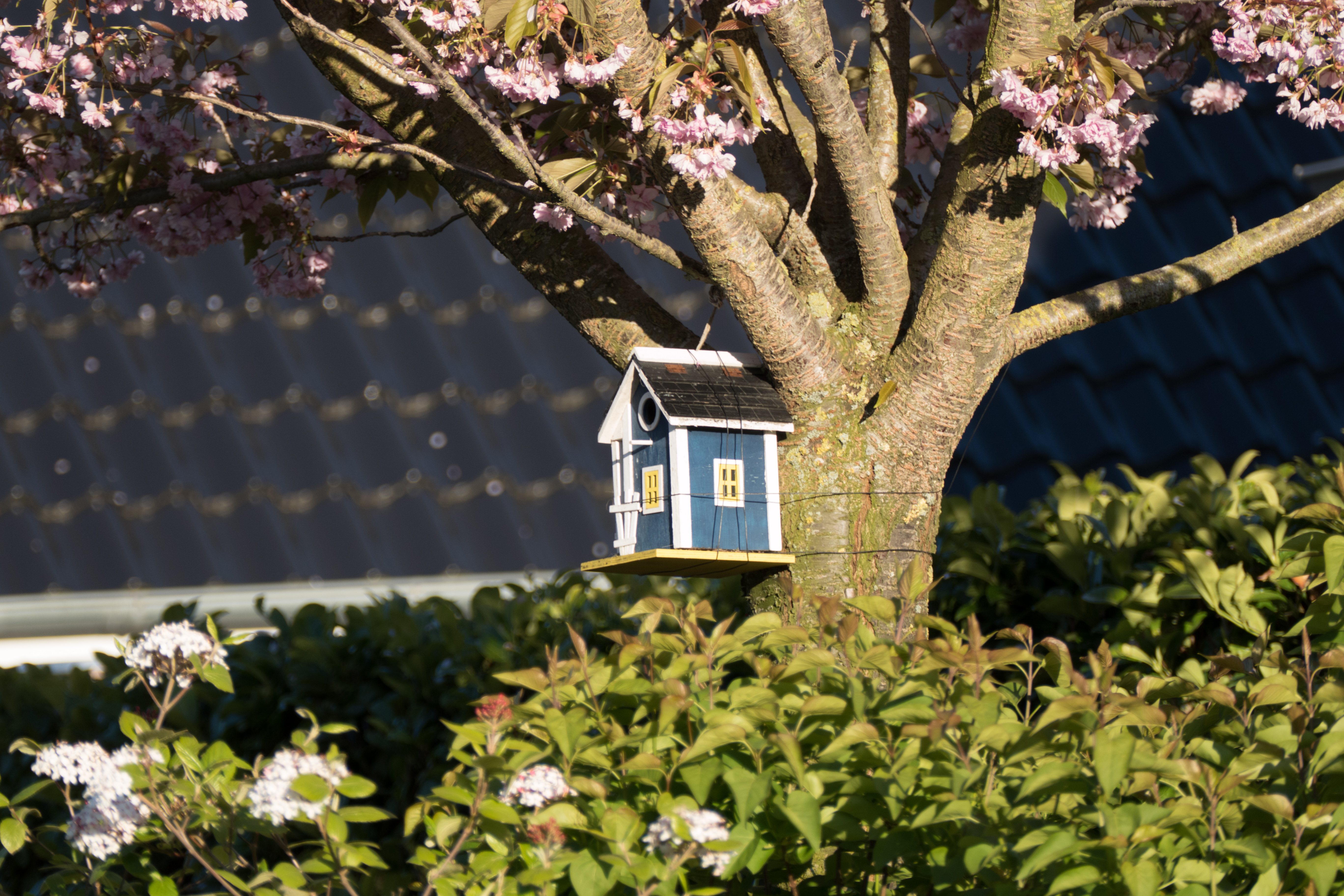

Die Überbelichtung hat die Blendenautomatik gemacht

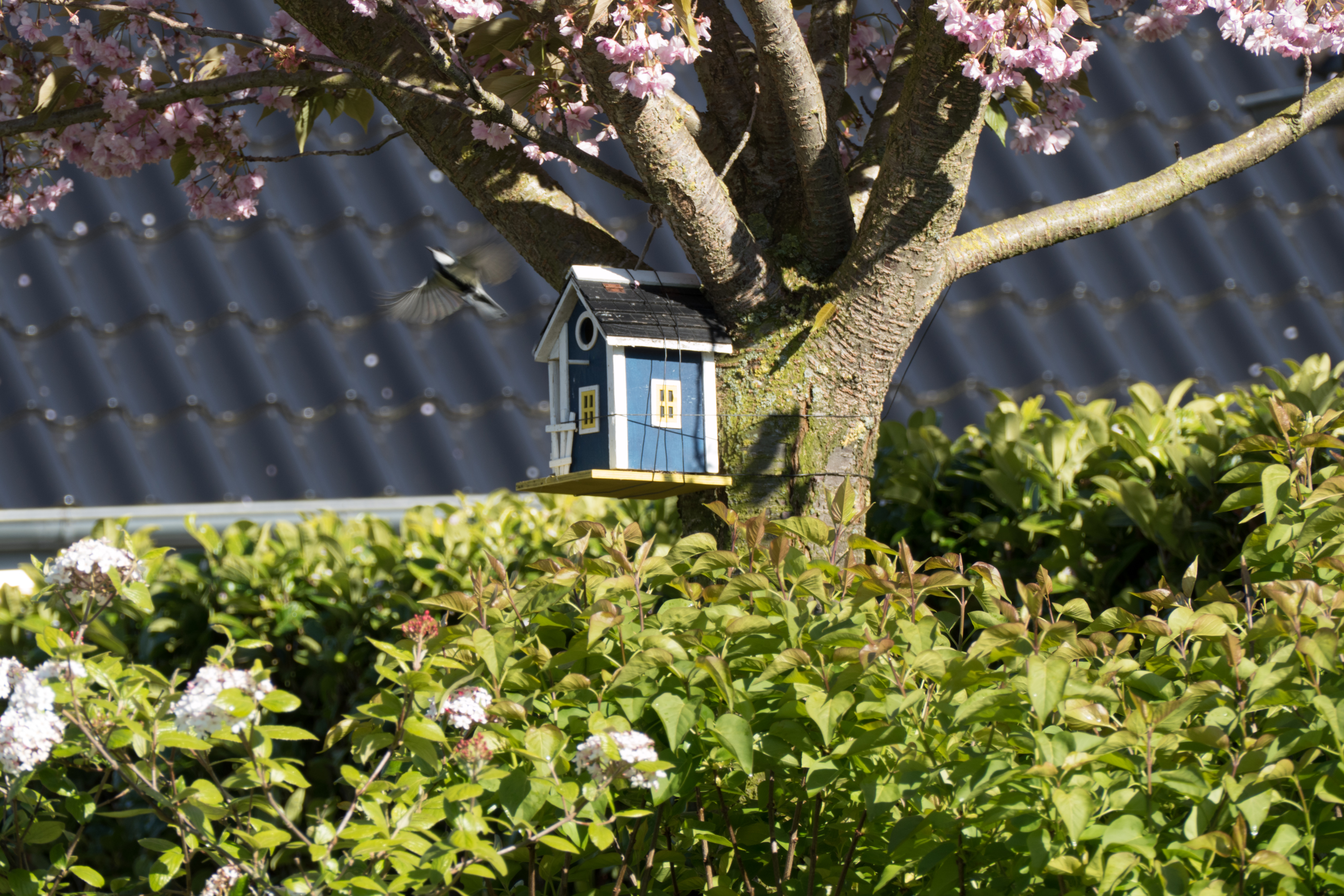

Also der Stabi war an, hab den gerade mal aus gemacht und nochmal geknipst,kann sein das die Perspektive jetzt eine andere ist, hatte mir das Stativ auf dem Plastersteinen nicht angezeichnet
http://www.derjasimo.de/Bild1-staboff.jpg
Die Blende hatte ich bei den ersten Aufnehmen schon variiert, hier eins mit Blendenzahl 5.6, jedoch mit Stabi
http://www.derjasimo.de/Bild1-5.6.jpg
Die Raw erspare ich mir mal, wenn es hilft uppe ich die auch dazu nochmal.

Das B1 ist ja mit Blende 8 gemacht
(ss1/80, ISO80)
Aus dem RAW hab ich mal hurtig das hier entwickelt. LR-Settings inkl., der "Fokuspunktausschnitt":
B1raw2png by Der GImperator, auf Flickr
So wirklich prickelnd find ichs ebenfalls nicht. Kann dich da ganz gut verstehen.
Als Nicht-FZ1Kler (aber schon mehrere Hundert Fotos mit einer gemacht) fehlen mir da die Erfahrungswerte bzgl. "Leistungsvergleichseindrücke am langen Ende".
Gibts denn Brennweitenbereiche, bis zu denen der Cam noch eine (gewisse) "Knack"-Schärfe attestierst ? Wie (wo bzw. wann) fällt die Schärfe ab ?
Langjährige 1K-User sollten hier eigentlich genug eigenes Material zum Vergleich anbieten können.
"Matschig" ist ja so ne Frage der eigenen Definition. Für "mein Matsch-Gefühl" gibts hier keinen Matsch. Matsch wäre für mich was anderes.
Als WEICH und etwas schwammig-UNKLAR würde ich bezeichnen, was ich da sehe.
Die entsprechend hohen Schärfungs- und Klarheitswerte (SO hoch brauche ich nieeee und nimmer bei meinen RAW-Entwicklungen... und die sind dann immer noch deutlich schärfer und klarer) sprechen eigentlich auch für sich.
Auch beim Entrauschen hab ich- für meine Verhältnisse- recht großzügig zugepackt.... und bin mit dem noch bestehenden Rauschverhalten und seiner Charakteristik auch noch nicht zufrieden.
DIE Schärfe (Fokuspunkt) hab ich auch gesucht (und zwar vergeblich- Draht am hell beleuchteten Fenster ?!?).
Also unterm Strich würde ich der Cam auch nur ne "mittelmäßige" Abbildungsleistung bescheinigen. Zumindest hier, bei 400mm.
Aus der Hand könnte ich mir bei ss1/80 mit ausgefahrenem Tele die hohe Kantenweichheit durch ein "Mikro-Zittern/Verreißen/Bewegen" noch eher erklären. Aber war ja Stativ-gestützt.
Aber sollen doch mal ein paar 1K-ler zeigen, was sie so maximal bei 400mm und sehr geschlossener Blende bei vergleichbaren Entfernungen zum Motiv aus ihren Teilen rausholen
