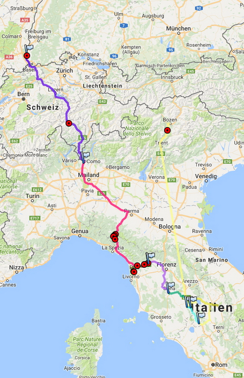

Hallo, ich habe denTrip Recorder 747ProS. Hat mich schon auf vielen Reisen begleitet, die Uhrzeit der Kamera muss richtig eingestellt sein, damit hinterher eine Syncronisation mit den Bildern erfolgen kann.
Ist Stand Alone und geht über 3 Tage ohne Strom nachzutanken, habe aber noch eine Extra-Akku. Vorteil man braucht das Handy nicht und kann auch bei Wanderung oder Fahrradtouren nutzen.
Geo-Tagger SW ist dabei und zum Bilder in Route nehme ich den Geo Setter.
Und so sieht dann z.B. eine Route aus (hier Busreise Toskana).
Gruß Dieter
