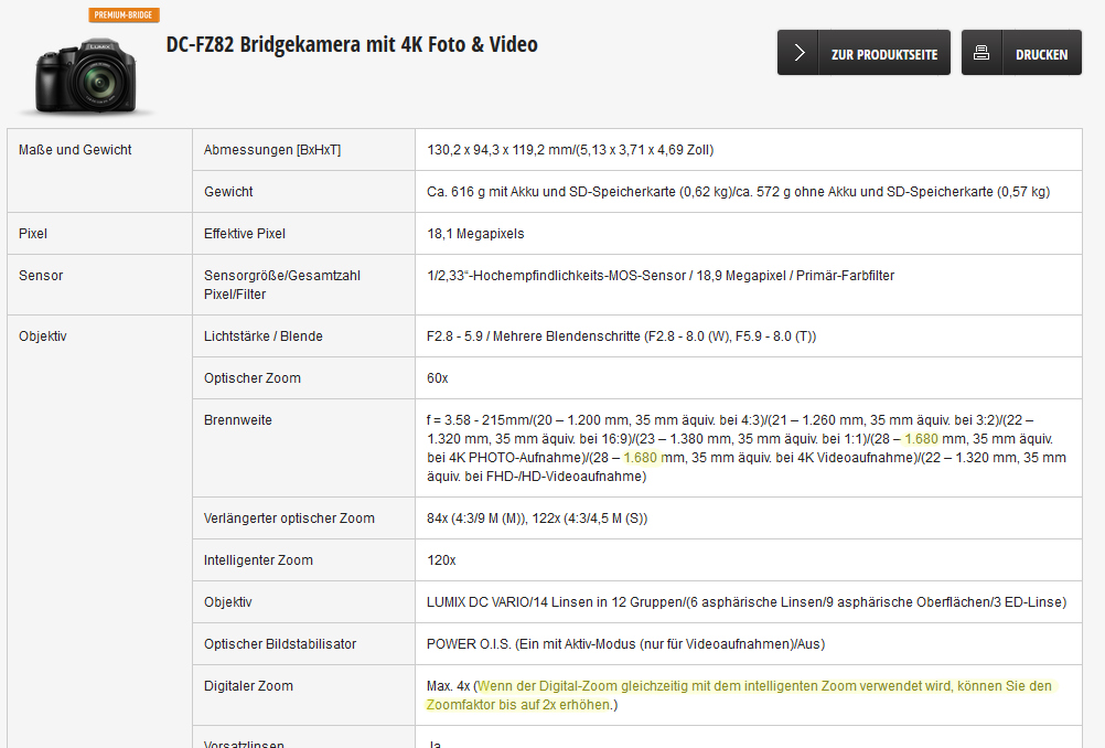

Ich hab da mal eine Frage an euch.
Beim durchsuchen von Zoomvideos der FZ-82 viel mir auf ,dass manche Kameras einen Zoom von 6500mm erreichten?!
Weiß jemand welche Einstellungen man vornehmen muss?

Hallo und herzlich willkommen im Lumix-Forum.
Laut technischer Daten ist bei Fotos bei 4.800 mm Schluss, also 240-fach.
Bei Videos geht es offenbar bis 1.680, mit Digitalzoom 4fach wären das 6.720 mm.

Hab es gestern rausgefunden:
Modus P-> auf JPG -> i.Zoom einstellen.
Die Bildqualität ist noch vertretbar...
Zum beobachten super, für Fotos eher ungeeignet, ich werde Nachmittags mal ein paar Bilder hochladen.
Der Autofokus stellt sich ziemlich schwer, aber bei dem Zoom ist das verständlich.

Für die "allermaximalste" Brennweite bräuchtest du den Digitalzoom, der bringt an Brennweite das Doppelte dessen, was der iZoom kann.
Aber die Qualität wird damit sicherlich auch nochmal deutlich schlechter.

Die Qualität wird ziemlich schlecht, schon durch die Kamera selbst, also weniger Pixel und miesere Objektiveigenschaften inkl. längeren Bel.-Zeiten.
Dann kommen aber noch hammermäßig externe Faktoren dazu, als da wären Verwackelung ( Stativ ein Muss ), Dunst und Luftflimmern.

Kann mir jemand sagen wie ich bei der FZ 82 den Digitalzoom einstellen kann? Ich wollte den bei
einer der C Einstellungen speichern.

Wenn du den Digizoom aktivieren willst, dann geht das zB nicht wenn du Raw eingestellt hast. Es gibt vermutlich auch noch andere Einstellungen, die den Digizoom verhindern.
Ansonsten im Menue den Digizoom aktivieren, alle anderen Einstellungen machen die du haben willst und danach im Menue die Einstellungen auf einen C-Platz speichern.
Meine Meinung: lass es bleiben. Nötigenfalls kannst du am PC cropen.

ergänzend möchte ich noch erwähnen, dass ich den Digitalzoom bei der FZ 82 meiner Frau, die ich mir ab und zu ausleihe, und bei meiner FZ 300 deaktiviert habe, weil die Bilder unbrauchbar sind. Anders sieht es bei der FZ 1000 meiner Frau aus. Zu den Kameras haben uns die Verkäufer auch Filter, sowie auch Makro-und Televorsätze mitgegeben. Alles aus dem Zubehörhandel und keine Herstellerprodukte.
Leider ist die Bildqualität beim Telekonverter nicht gut . Wobei der Makrokonverter ganz brauchbar ist.

Der FZ 1000 iZoom bei 4K ist gut brauchbar, auch für Ausschnitte.
Den Digitalzoom kann man vergessen.
