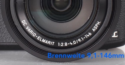

Deine Brennweite steht vorne auf dem Objektiv drauf.
Sie geht von 9,1mm bis 146mm.
Bildschirmfoto 2020-02-09 um 21.38.02.jpg (41.44 KiB) 4599 mal betrachtet

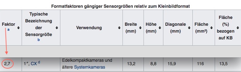

Wenn du 400mm durch 146mm teilst kommst du auf einen Cropfaktor von 2,7397260274
Wenn du nun mal z.B Wikipedia bemühst. Kannst du den Cropfaktor oder auch Formatfaktor bei einem
1" Zoll großen Sensor ablesen.
Bildschirmfoto 2020-02-09 um 21.43.53.jpg (50.32 KiB) 4599 mal betrachtet
oder du teilst Kleinbildhöhe durch die Höhe des 1"Zoll Sensors dann bekommst du auch wieder die 2,7 Cropfaktor.
Bildschirmfoto 2020-02-09 um 21.55.43.jpg (42.17 KiB) 4590 mal betrachtet
Die Angaben sind also richtig.
