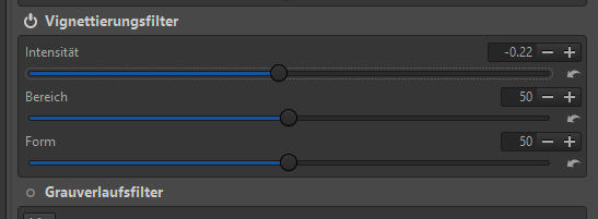

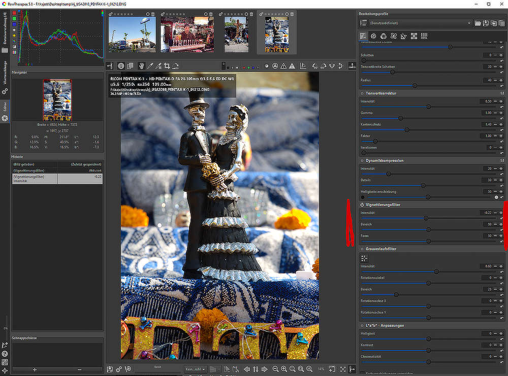

zenker_bln
Beiträge: 792
Re: Vignetten in RAW
Beitrag von zenker_bln » Freitag 13. März 2020, 15:08
Frank der Görlitzer hat geschrieben: ↑
Mittwoch 11. März 2020, 16:43
Meine Bildbearbeitung ist sehr bescheiden. :?
RawTherapie erkennt das Objektiv der fz1000 nicht. Werde mich erst mal weiterbilden und da muss Jpeg. eben reichen.
In RAwTherapee gibts doch den Vignetierungsfilter.
Über den lässt sich so alles entfernen (oder sogar hinzufügen).
Gleich auf der "ersten" Seite, wo man sein Grundeinstellungen tätigen kann.
Auf der rechten Seite.
Die einzelnen Bearbeitungsmöglichkeiten müssen aber auch "eingeschaltet" werden. (der kleine Punkt neben der Bearbeitungsoption-Titelzeile...hier links neben "Vignetierungsfilter")
Klaus

Beitrag von schwarzvogel » Samstag 14. März 2020, 10:11
Vignettierungsfilter gibt es wohl in den meisten (guten) Bearbeitungssoftwares.
Wegmachen und/oder Verstärken geht (fast) immer.
Die Frage ist: Wie kommen beim TO die Vignetten in die Rohdateien ?? :shock:
mfG schwarzvogel
