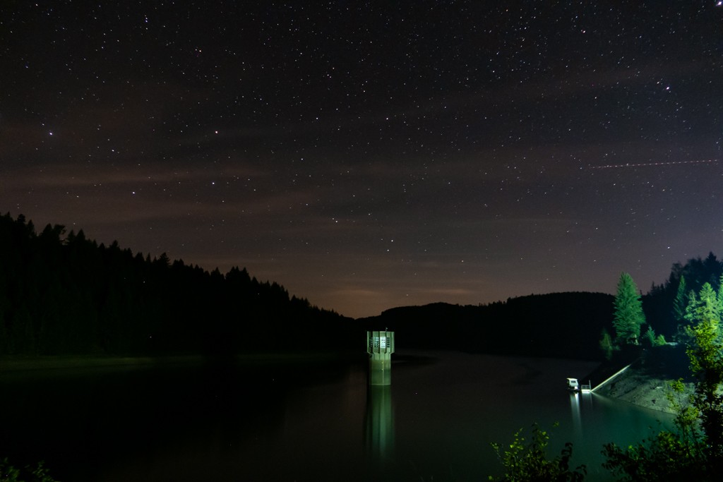

Zum Vergleich folgendes Bild.
ISO800, f2,9 30 Sekunden, Langzeitrauschreduzierung ON Gesamtbild

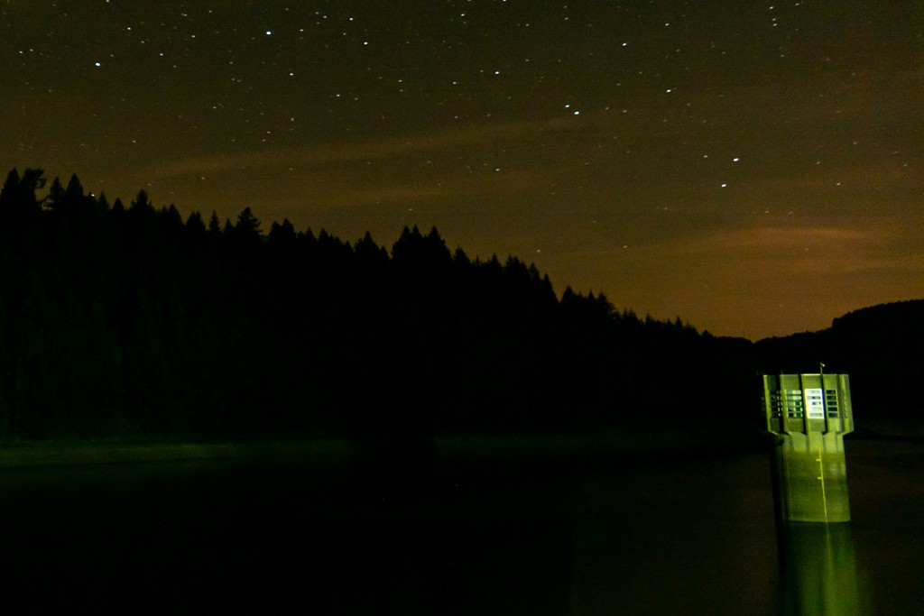

Und nun der Vergleich eines vergrößerten Ausschnitts mit und ohne Langzeitrauschreduzierung.
ISO800, f2,9 30 Sekunden, Langzeitrauschreduzierung OFF vergrößert
ISO800, f2,9 30 Sekunden, Langzeitrauschreduzierung ON vergrößert
Leider hatte ich die Langzeitrauschreduzierung nur für das erste Bild aktiviert gehabt, da ich etwas Zeit sparen wollte und auf dem Kameradisplay keine Unterschiede erkennbar waren bzw. habe ich es wohl übersehen. Die anderen Bilder sind deshalb leider von einigen Fehlpunkten geprägt. Hier noch mein Lieblingsbild von gestern (leider auch mit Störpixel)
