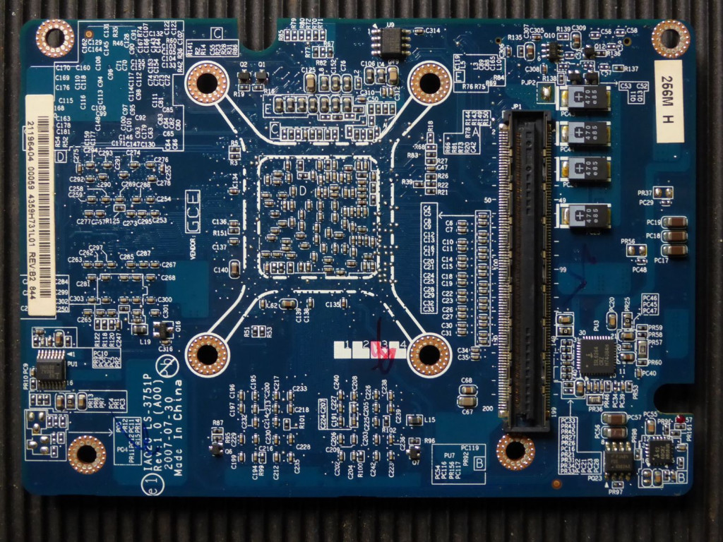

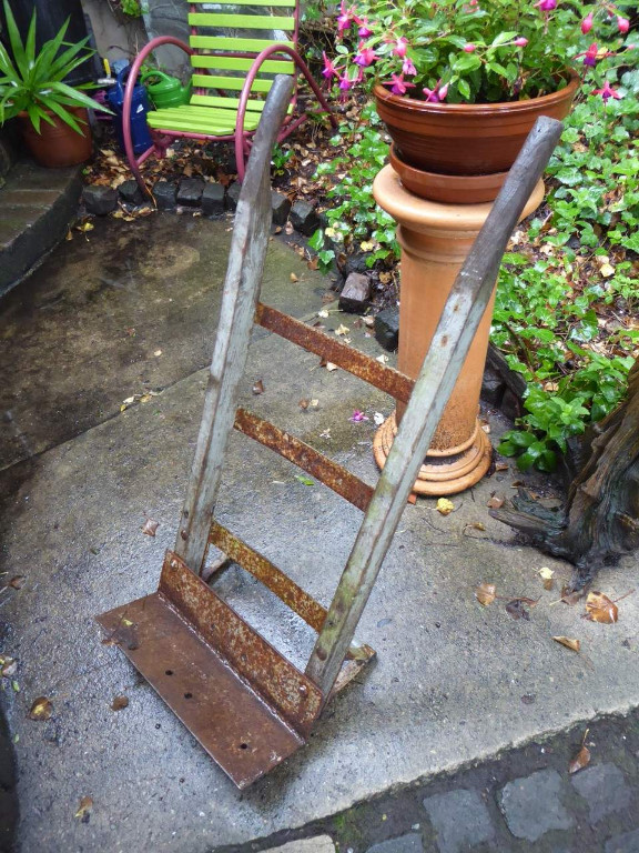

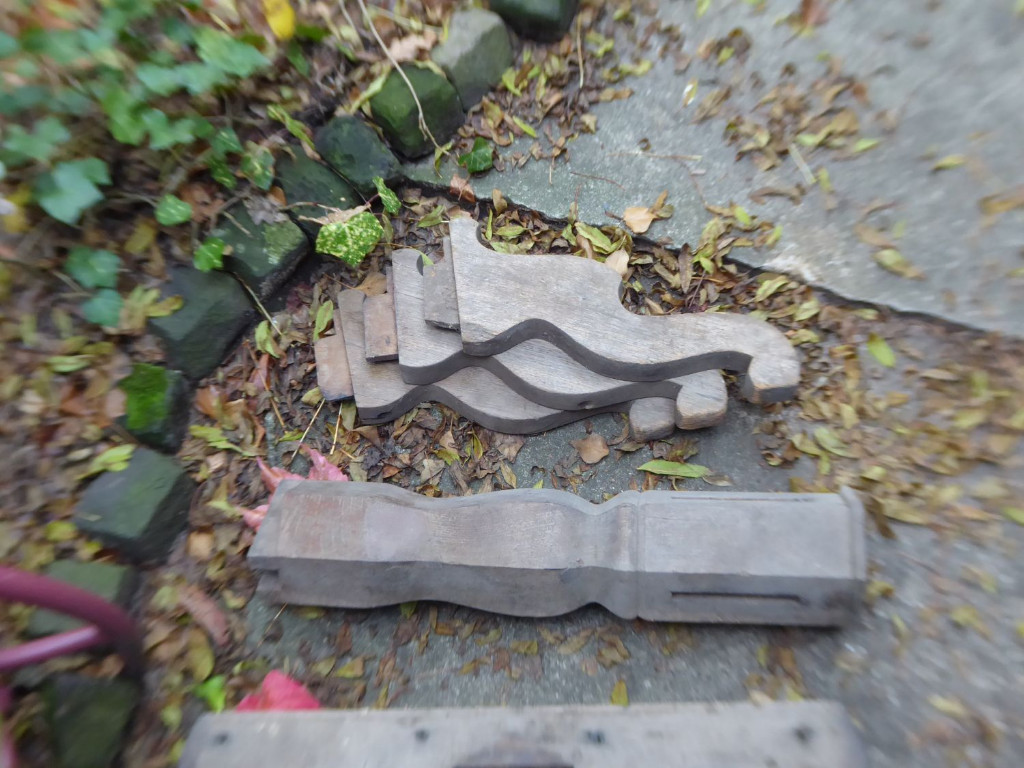

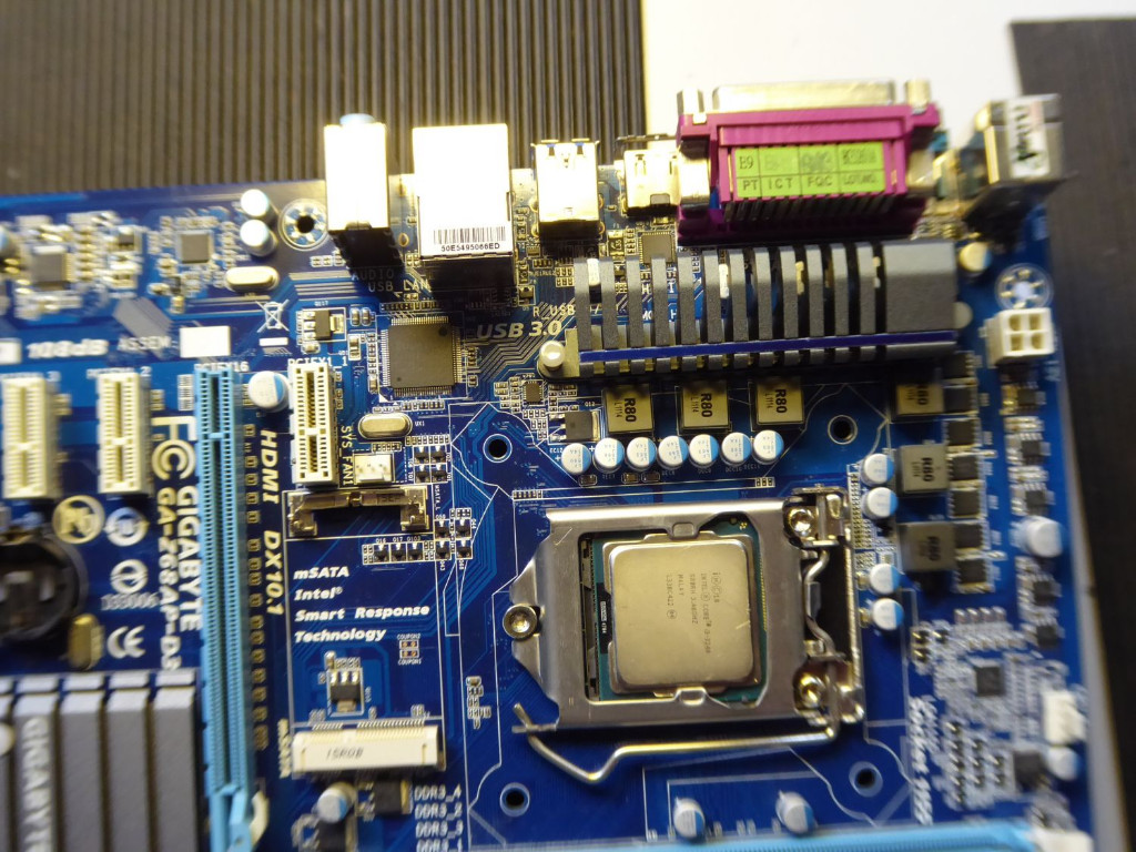

In letzter Zeit weisen die Bilder extreme Randunschaerfe auf. Ich habe den Eindruck, dass die Kamera versucht die Mitte scharf zu stellen. dabei schafft sie es nicht, Bilder mit geringem Abstand ueberhaupt scharfzustellen (Kaestchen ist immer rot). Wenn sie es schafft, die Mitte scharfzustellen, ist alles im Randbereich
extrem unscharf. Hat jemand eine Idee?
Ich packe mal ein paar Bilder bei. Es kann nicht an einer eventuellen unterschiedlichen Entfernung liegen, alles Erfasste
liegt in etwa in der gleichen Entfernung

mein Tipp geht auch in Richtung Sceneprogramm. Was mir aber auffällt, besonders beim Bild der Platine, daß die Bildmitte auch nicht gerade scharf abgebildet ist.
Wäre noch interessant zu wissen, welchen Fokusmodus du benutzt hast und wie groß der tatsächle Motivabstand war.
Bilder die eingestellt werden, um Tipps zu bekommen sollten die Exifs enthalten.

gerade B1 deutet auf Miniatur- oder Spielzeugeffekt hin

Alle Aufnahmen wurden in der Einstellung "P" Programmautomatik gemacht. Ausser "B" Blendenproritaet nutze ich keine anderen Programme. Aber diesesmal war definitiv "P" eingestellt. Auch waren die Objekte, wie ich bereits schrieb, im gleichen Entfernungsbereich. Ich packe mal entsprechende Bilder vor dem Auftauchen des Fehlers bei.

Für mich sieht das auch weniger nach Kreativmodus als nach nem optischen Fehler (Glas oder Venus Engine-/Prozessorschluckauf) aus.
Ich nutze die Szene-/Kreativmodi zwar nicht, kenne sie aber alle bei allen (mir bekannten) Lumixen. Der Spielzeug/"Tilt-Shift"-Effekt hat auch ne andere Charakteristik als das, was du hier zeigst.
Deins sieht eher wie ne Rundvignettierung (von der Form her) aus. Tilt Shift ist oben/unten, wie ein sehr breiter Filmstreifen.
Solche Unschärfefehlererscheinungen teste ich als erstes mal mit verschiedenen Abständen zu einem ebenen Objekt (z.B. Wand). Jedenfalls so, daß du an den Rändern KEINE Objekte hast, die sich wesentlich von ihrer "Position im Raum/der Tiefe" von dem anfokussierten Objekt im mittleren Bildbereich unterscheiden (also in etwa die selbe Schärfeebene haben).
Und in zweiter Linie probiere ich es mit anderen Objektiven. Da dies bei dir ja nicht geht, fällt das weg. Mit versch. Brennweiten an einem von seinem grafischen Aufbau nicht zu wilden Szenario/Motiv/Frame-Inhalte kannst du auch mal testen (-> wenn zu viele zu unterschiedliche Motivelemente in allen möglichen Farben und Lagen verteilte Objekte im Bild sind, irritieren diese etwas stark das inspizierende Auge).
DA jedenfalls würde ich mir dann mal das Motiv bzw. die versch. Bilder in versch. BW von diesem Motiv vergleichenderweise anschauen und versuchen zu erkennen, ob es bei den unterschiedl. BW auch unterschiedlich starke Unschärfeeffekte auftreten.
