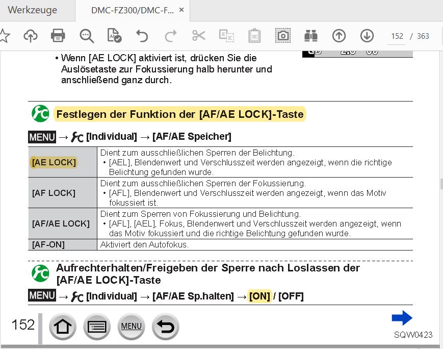

ich betreibe die FZ300 als Webcam an meinen Laptop. Funktioniert soweit recht gut nur die Helligkeit wird scheinbar noch Automatisch reguliert wobei ich die Einstellung dafür nicht finde
Wählhebel auf Kamera
Fokus AFC
ISO 200
AF-Modus Gesichtserkennung
WB - AWB
Ist eingestellt. Welche Funktion regelt denn Automatisch die Helligkeit nach ?

Hallo Daniel,
das dürfte die Lösung sein, s. Screenshot, gelbe Markierung.
Viel Erfolg.
Bitte berichten. Danke.
SG
Hans
Viel Erfolg.
SG
Hans
Re: Automatische Helligkeitsregelung FZ300 abschalten
Eine andere Möglichkeit ist, nach Finden der Belichtung den Modusschalter auf M umlegen.
Danke für eure Hilfe. Ich werde beide mal ausprobieren
ich habe den Wahlregler auf M gestellt da ich dort alle Einstellungen im Display besser abschalten kann.
Auch habe ich Fokus und Belichtung gesperrt aber es passiert immer noch. Liegt das vielleicht daran, dass ich ja die Live-Funktion über den HDMI Ausgang verwende? Ich nehme ja nicht wirklich auf sondern nutze dafür OBS
Hallo Daniel,
siehe in der Bedienungsanleitung Seite 71 unten.
Set-Up-Menü -> [HDMI-Info.anz. (Aufn.)], sollte auf OFF sein.
dann werden nur Bilder ausgegeben.
Bei ON wird unverändert die Kameraanzeige ausgegeben.
Könnte die Lösung sein. Mehr weiß ich dazu nicht.
Viel Erfolg. Bitte berichten. Danke.
Siehe auch Seite 66 unten, ist für dich vielleicht interessant:
●[Live View Modus] ist deaktiviert, solange der HDMI-Ausgang für die Aufnahme verwendet wird.
SG
Hans
SG
Hans
Guten Morgen,
ok die Display Daten sind nun weg über den HDMI Ausgang - super danke
Was ich aber auch nicht verstehe und bis jetzt habe ich dafür auch keinen Punkt in der Anleitung gefunden ist folgender
Sobald ich auf Wifi im Menü gehe und mich mit meinem Tablet zu verbinden wird das Display an der Kamera schwarz und es steht "TV Ausgabe in Arbeit" kurz dort und das Menü wird über HDMI ausgegeben. Kann man das abschalten damit auch bei Wifi das Display an bleibt und dieses Menü nicht über HDMI ausgegeben wird ?
