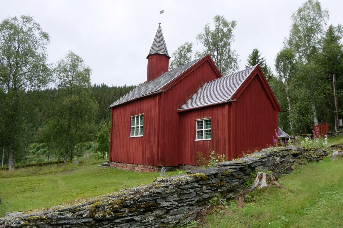

Liebe Community,
ich habe die TZ96 neu gekauft und die ersten Urlaubfotos damit gemacht. Wieder zuhause musste ich mit Schrecken feststellen, dass auf allen Fotos des Hintergrund bzw. die Bildseiten unscharf sind. Ich habe vorher chon mit anderen Lumix fotografiert, bin Laie und stelle immer auf ia+ und dann hat es auch immer funktioniert. Und nun das... Vielleicht habe ich etwas falsch eingestellt oder mache Fehler bei der Bedienung. Würde mich über Tipps bzw. Hinweise zu Fehlern freuen.
Lieben Dank

Re: Unscharfe Bilder mit TZ96
Moin Sisu - und Willkommen hier im Forum !
Könnte sein, daß deine Cam, da du ja iA genutzt hattest,
beim verwendeten MEHR-Feldfocus auf einen von dir nicht
gewollten Bereich scharfgestellt hat.
Damit das hier im Forum aber überhaupt irgendwie
beurteilt werden kann, solltest du diese Bilder nochmal hier
neu reinladen - dann aber UNBEDINGT MIT den Exif-Dateien.
In dem von dir genutzten Foto-Bearbeitungsprogramm, mit dem
du diese Fotos verkleinert hast, kannst du bestimmt in den
Einstellungen festlegen, daß die Exif-Daten beibehalten werden.
Und - wo du doch schon länger fotografierst - löse dich doch mal
von der iA - Variante und BEGINNE mit P, A, oder S.
Nur so als Tip, damit von deinem nächsten Besuch in Norwegen
richtige High-Light-Fotos mitbringst.
Heute aber: bitte Fotos nochmal MIT Exifs !
Lieben Dank für die Antwort.
Leider kann ich das mit der Exif-Datei nicht finden.
Folgende Infos zum ersten Bild habe ich gefunden:
1/1000 Sek. f/3.3 43mm ISO 80 Messmodus: Mehrfeld.
Hoffentlich hilft das weiter.
Ich nehme mal an, das Blende 3.3 die größtmögliche Blende ist. Und damit ist es doch eigentlich normal, wenn da der Hintergrund unscharf wird. Genau deshalb blendet man doch für Landschaftsfotografie ab. Denn je kleiner die Blende, umso größer die Tiefenschärfe.
Hi,
in allen Modi - auch bei iA - kann man den Touch-Autofocus aktivieren im Menü. D.h. normale Mehrfeldmessung, und wenn es nicht passt, ein Fingertip auf das Display, wo die Schärfe sitzen soll, zusätzlich mit dem hinteren Steuerkreuz die Größe des dann einzelnen Focusfeldes ändern, wenn man es möchte. Das empfiehlt sich ganz besonders bei mittleren und längeren Brennweiten oder wenn die Kamera einfach nicht dahin fokussiert, wo man es hinhaben möchte.
vor allem aber, Sisu,
schalte den MEHR-Feldfokus um auf EIN-Feld,
bei dem DU bestimmst, worauf deine Cam scharfstellen soll !

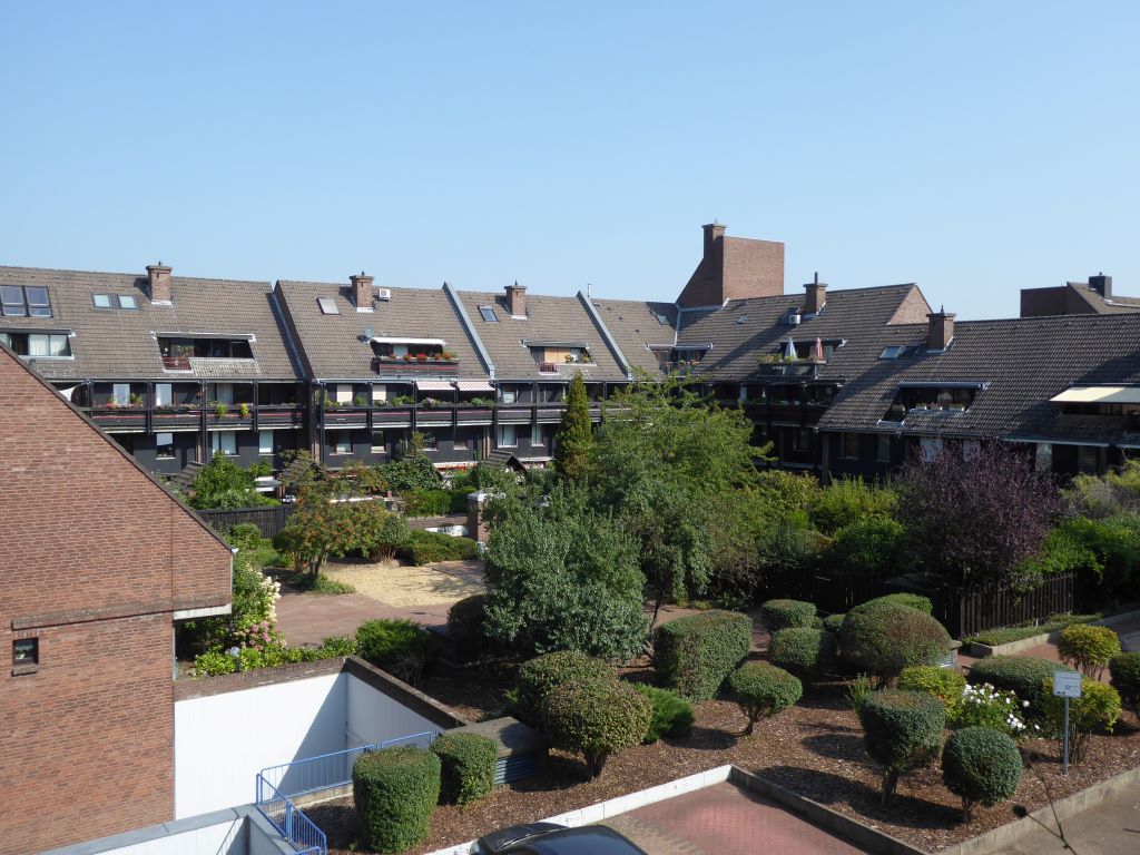

Danke ihr Lieben für eure Antworten und Hinweise.
Ich habe jetzt mal den direkten Vergleich mit meiner alten Kamera der TZ 71 gemacht. Alle Einstellungen sind gleich im Ia+ Modus (auch wenn man ihn nicht mag
erwarte ich von einer neueren Kamera nicht, dass sie schlechte Bilder macht!)
Wenn man sich links die Ziegel des Hauses und rechts unten die weißen Blumen anschaut, sieht man, dass das Bild bei der Tz 96 deutlich unschärfer ist.
Hallo und moin Sisu !
Ja, das untere Foto ist wirklich deutlich unschärfer.
Ich unterstelle dabei, daß die Aufnahmewerte - ins bes. ISO und
ruhige Haltung (Stativ / abgelegt ...) identisch sind.
Ich hätte noch folgende Idee:
In Rendsburg ist der / ein guter Panasonic-Service.
Setze dich mit dem in Verbindung (Link siehe unten) und schildere denen
Deine Situarion - am besten mit dem Angebot, ihnen die hier eingestellen
beiden Fotos zuzumailen ((oder nenne ihnen diesen Link hier, unter dem
dieser dein Thread läuft)).
Im Rahmen einer Reklamation (Kaufbeleg !) sollte der Service dann deine
neue Cam nachjustieren.
Wir hatten hier vor wenigen Jahren schonmal einen Thread, in dem das
Nachjustieren des Focus Thema war - und letztlich erfolgreich.
Und dann schilderst du uns bitte, wie's weiter- oder ausging, denn es
lesen ja viiieeel mehr Leuts mit als diese schreiben.
Hier nun der Link:
https://www.psc-rd.de/
Und dann Dir viel Erfolg !!!
Tja, die Frage ist ja jetzt, ob wirklich ein Defekt an der Kamera vorliegt, oder sie halt einfach nur keine besseren Bilder machen kann?!
Werde mal Kontakt zu Panasonic aufnehmen und euch berichten.
Hallo Sisu,
für mich ist die TZ96 in Ordnung, laut den beiden letzten Fotos.
Es sind unterschiedliche Abstände, auf die fokussiert worden ist.
Beim "Alt-Foto", mit der TZ71 wurde mehr im Vordergrund, auf die Mauer und die weißen Rosen fokussiert.
Beim "Neu-Foto", mit der TZ96 wurde mehr auf den mittleren und hinteren Bereich fokussiert.
Siehe in der Mitte die Baumspitze und die Balkone seitlich der Baumspitze.
Beide Fotos sind nach meinem Empfinden überbelichtet und haben einen Rotstich.
Ich habe mit FastStone beide Fotos optimiert und angefügt.
Die Änderungen habe ich in den Dateinamen geschrieben.
Was deine beiden ersten Fotos anbelangt, da ist vor allem das Landschafts-Foto sehr auffällig.
Laut dem unruhigen Wasser im Hintergrund war es bei der Aufnahme sehr windig.
Ich nehme an, die Pflanzen sind wegen dem Wind "verwischt, weil das Bild vermutlich aus 3 Fotos zusammen-gerechnet worden ist.
Deshalb tippe ich, dass im +iA-Menü, iHDR ON, eingestellt war, bei diesen ersten beiden Außen-Fotos.
Meine Meinung.
Du schreibst:
Die beiden letzten Fotos wurden auch in "schlechtem" Licht (starke Sonneneinstrahlung) gemacht.
Ich empfehle Dir "Modus A" zu benutzen.
Da kannst du z. B. die Helligkeit reduzieren, und auch im Rec-Menü den Bildstil verändern.
Modus A
Helligkeit: EV -1/3
Bildstil: Lebhaft, Kontrast +3, Schärfe +2, NR 0, Sättigung 0
Damit sieht das Ergebnis gleich anders aus, erfahrungsgemäß besser.
Bitte ausprobieren, und berichten. Danke.
Vielen lieben Dank Hans für deine ausführliche Antwort.
Also ich habe noch mal zwei Vergleichfotos gemacht und wenn man sich nur unten rechts das Schild anschaut, sieht man eindeutig, dass es bei der TZ96 absolut unscharf ist. Dank Jürgens Tipp habe ich mal Kontakt mit Panasonic aufgenommen und da ja noch Garantie auf der Kamera ist, kann ich sie zur Überprüfung einschicken. Sollte technisch alles ok sein mit der Kamera, dann entspricht die Bildqualität einfach nicht meinen Vorstellungen. Das ist meine 3. Lumix und ich habe immer mit ia+ fotografiert und damit gute und vor allem scharfe Bilder gemacht, nicht mehr und nicht weniger möchte ich.
Hallo Sisu,
auch diese beiden letzten Fotos bestätigen meine vorherigen Aussagen.
Für mich ist die TZ96 diesbzgl. immer noch i. O. .
Gerade habe ich deinen Post gelesen, dass vermutlich auch iHDR ON war, das spricht natürlich noch mehr für die "Unschuld" der TZ96
Bei der TZ71 ist hier unten auf den Vordergrund (Schild und Sträucher) fokussiert worden.
Und bei der TZ96 sind wieder in der Mitte die Baumspitze, die Balkone (kontrastreiche Quer-Linien) und Mansardenfenster scharf.
Damit du die beiden Kameras vergleichen kannst, musst du auch jeweils den gleichen Bereich an fokussieren !
Mit halbgedrücktem Auslöser wird fokussiert.
Dabei wird über die rechteckigen grünen Fokus-Rahmen angezeigt, auf was jetzt fokussiert und scharf ist.
Mit leichter Richtungsänderung und wiederholtem Halbdrücken, kannst du bestimmen auf was du fokussieren willst.
Und mit dem Durchdrücken des Auslösers wird dann eben vom "An-fokussierten-Zustand" ein Foto gemacht.
Der Belichtungsausgleich sollte auch auf -1/3 gesetzt werden.
Alle meine Lumix-Kameras sind auf -1/3 eingestellt, um diese leichte Überbelichtung zu vermeiden.
Vorgehensweise:
1. +/- Taste (12 Uhr-Position) drücken
2. mit Cursor-Links-Taste -1/3 anwählen
3. mit Menü/Set-Taste übernehmen, fertig
Viel Erfolg.
SG
Hans
