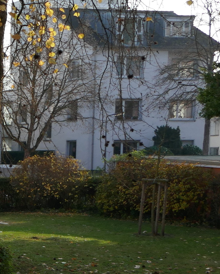

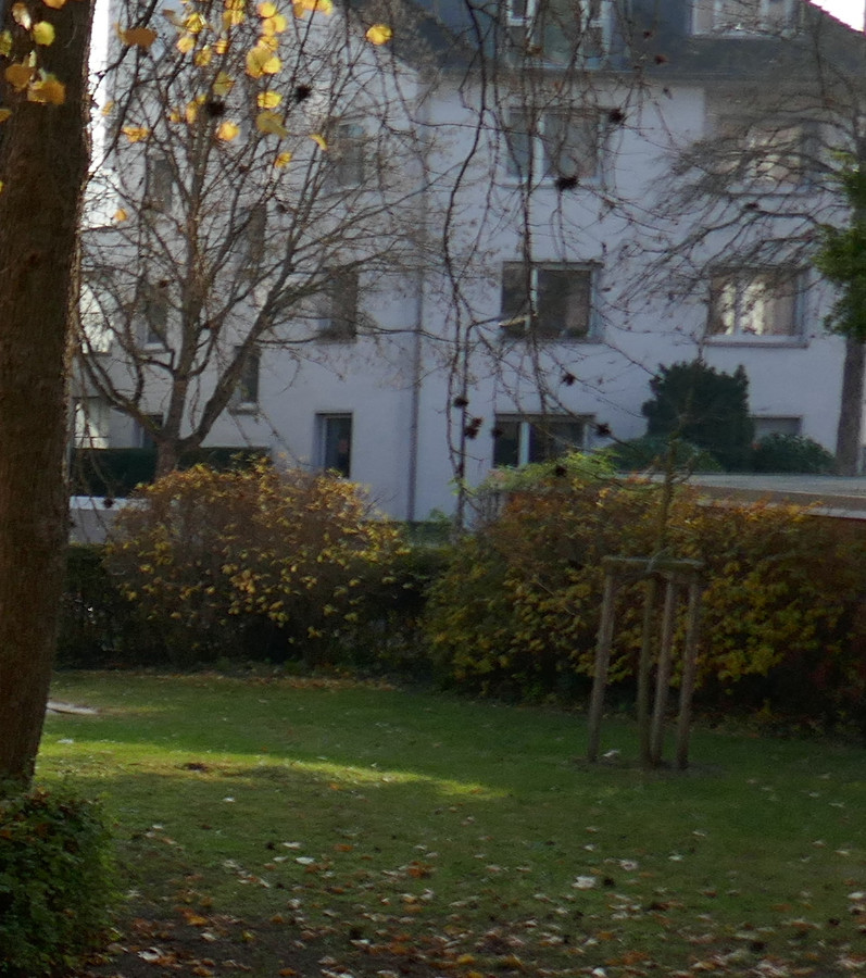

ich habe mir als Nachfolger für meine alte Immer-dabei Canon S100 jetzt eine Lumix TZ101 gekauft. (Als Hauptkamera verwende ich eine FZ1000)
Natürlich habe ich ersteinmal eine Reihe Testfotos gemacht. Das die Bildqualität nicht an die FZ1000 heranreicht, war und ist mir klar.
Die TZ101 erscheint mir aber rechtsseitig eine Ecke unschärfer zu sein als links.
Ich habe 2 Bildausschnitte angefügt. (Und das 1. Originalbild ordentlich verkleinert für den Upload. Fokussiert ist jeweils auf den Busch neben dem Feuerlöschkasten.)
Beide Bilder sind mit folgenden Einstellungen im Modus "S" aufgenommen:
Blende 2,8
1/1300 Sekunde
ISO 160 bzw. 200 (Der Unterschied dürfte nicht viel ausmachen)
Brennweite 9mm
Bildstil Standard, Kontrast +1, Schärfe +2, NR -4 und Sättigung 0
Dazu habe ich einmal das Bild "normal" aufgenommen, beim 2. Bild die Kamera auf den Kopf gedreht und (zumindest nahezu) dasselbe Bild nochmal geschossen und mit Paint.net um 180° gedreht.
Bei kleineren Blenden ist das Ergebnis ähnlich, wenn natürlich auch etwas schwächer ausgeprägt.
Der Unterschied lässt sich bei dem Motiv auch zuverlässig reproduzieren.
In der 100%-Ansicht finde ich den Unterschied schon ordentlich. Auf Monitorgröße verkleinert fällt es nicht wirklich auf. (Beim Nadelbaum linksseitig - s. Komplettbild - existiert der Unterschied im direkten Vergleich auch.)
Meine Frage: ist das noch im tolerierbaren Normalbereich, oder sollte ich die Kamera umtauschen?
(Oder lässt sich das durch Kamera-auf-den-Kopf-drehen vielleicht auch nicht wirklich beurteilen :?: )

Manuell fokusiert und den Fokus so belassen wie beim ersten Bild?
Denn wenn nicht, weißt du nicht auf was die Kamera im AF den Fokus beim "ÜberKopbild" gelegt hat.

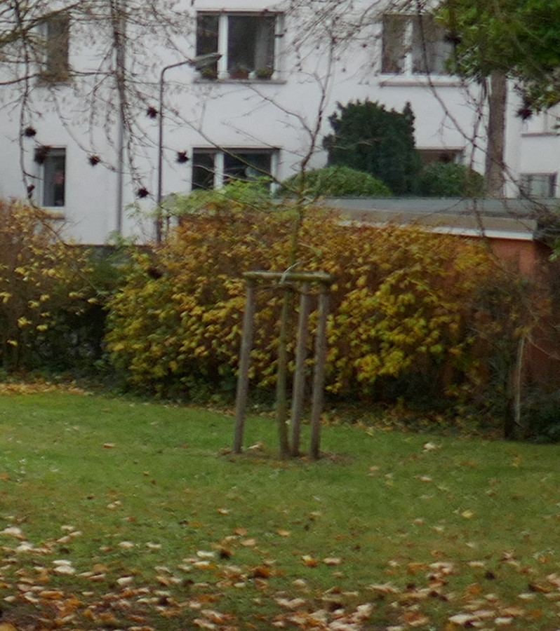

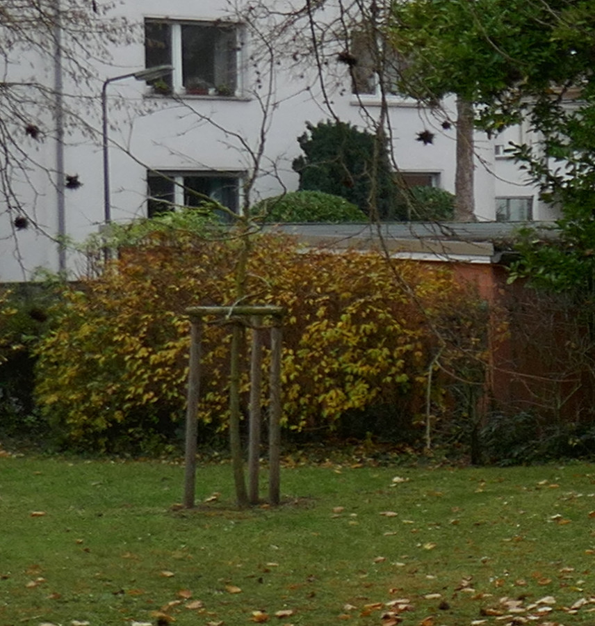

Habe gerade nochmal einen Test gemacht, der zumindest näher an der im Link von zenker_bln genannten Methode ist. (Objekt fokussiert und dann einmal direkt drauf, einmal am linken Rand, einmal am rechten Rand fotografiert.) Bildausschnitte anbei. Aufgrund des trüberen Wetters beide mit 1/200 Sek, dafür mit ISO 125.
Ich bin mir immer noch unschlüssig. Wenn ich die Bilder öffne, finde ich das Ergebnis schon ziemlich heftig. Je länger ich darauf schaue, desto mehr denke ich mir "pffff, watt solls" ;)
In den Kommentaren bei Michael Kirste ist folgendes zu finden: "Mich stört die Dezentrierung vor allem, wenn diese bereits bei Drucken im A4 Format deutlich sichtbar ist. Meiner Ansicht nach ist solch eine Fertigungstoleranz nicht mehr akzeptabel."
Gerade getestet. Auf einem A4-Ausdruck fällt es nicht auf...
Natürlich kann ich die Kamera letztlich noch umtauschen. Daher meine Frage, ob das noch in den üblichen Toleranzen bei der TZ101 ist, oder ob das schon eine eher schlechte ist. (Bringt ja nichts, wenn das Tauschmodell letztlich nicht viel anders oder vielleicht noch schlechter ist.)

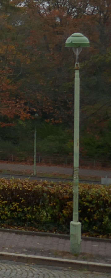

Nachdem jetzt Tasche und Displayschutz da sind, bin ich gerade mal eine Runde gelaufen und habe eine Reihe (knapp 80 ;) ) Fotos geschossen. Da finde ich das Ganze jetzt tatsächlich weit weniger störend als bei dem doofen Busch im Vorgarten :lol:
Habe nochmal 2 Bilder angehängt von einer Parklaterne. Jeweils am linken und rechten Bildrand aufgenommen.
Ich sag ja.... bei neuen Geräten bin ich vielleicht etwas zu kritisch... Alles in Allem ist die Bildqualität definitiv besser als bei der alten Canon S100 und auch die Gedenksekunde, bis die Kamera auslöst, ist bei der TZ101 natürlich so gut wie nicht vorhanden ;)
Danke auf jeden Fall für die netten und hilfreichen Antworten :)
