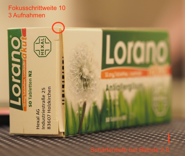

Hier mal 3 Aufnahmen.
Aufnahme 1:
der rote Kreis ist der Punkt der mir am nächsten ist, dort muss ich scharfstellen.
Unten auf der Unterlage kann man schön erkennen wie breit die Schärfentiefe ist.

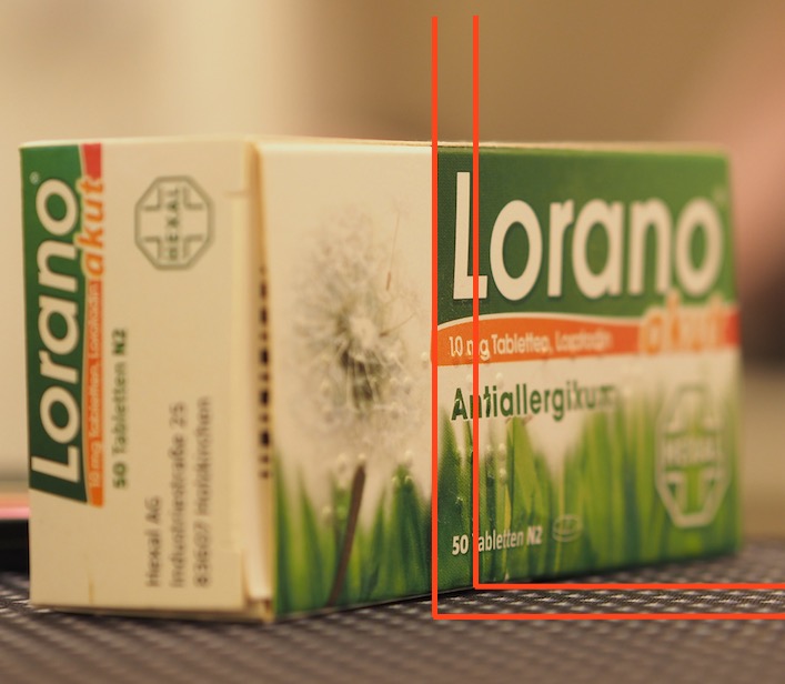

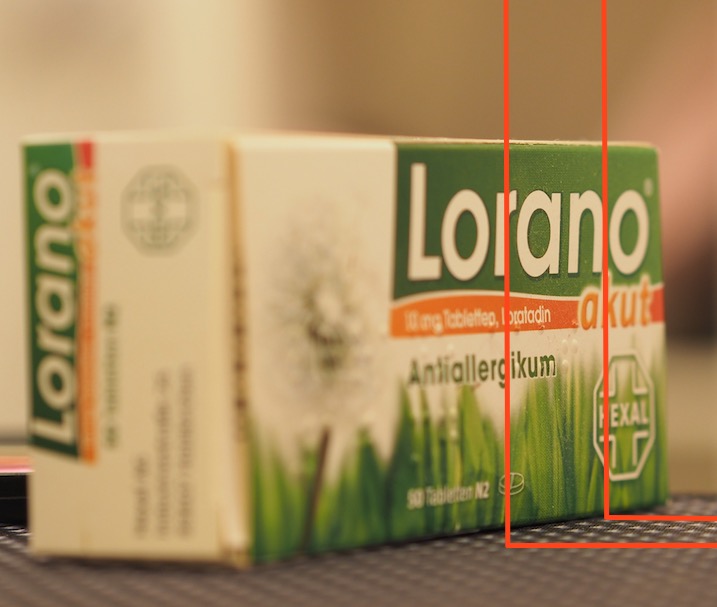

Aufnahme 2:
ich habe mit der Schrittweite 10 fotografiert, und wie man sehr schön sieht ist die Schrittweite zu groß denn der Fokus ist viel zu weit gesprungen, der Bereich der Pusteblume bis zum L wurde einfach übersprungen und ist unscharf.
Aufnahme 3:
dasselbe, der Sprung ist bei Schrittweite 10 zu groß, teile dazwischen, also das o und das r sind nicht scharf abgebildet.
Außerdem reichen 3 Aufnahmen nicht aus. Das O am Ende wurde nicht mehr mit aufgenommen.

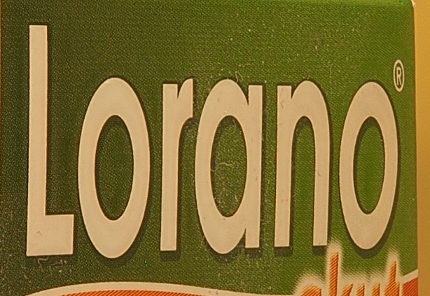

Die nächste Aufnahme habe ich mit Schrittweite 5 und 10 Aufnahmen gemacht.
Was oberflächlich Ok aussieht, wird in der Vergrößerung die Schwachstellen sichtbar.
Also immer kontrollieren ob das Ergebnis gut ist.

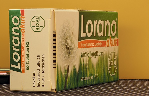

Endlich geschafft, nächste Einstellung mit Schrittweite 1 und 50 Aufnahmen davon nur die ersten 34 Aufnahmen genommen die restlichen Aufnahmen liefen über das Motiv hinaus und werden nicht gebraucht. Damit habe ich meinen ersten Erfahrungswert mit dem 45mm Objektiv bei Blende 2,8 gesammelt.
Das ganze ist auch noch abhängig wie gut die Aufnahmen dann zusammengerechnet werden, ich hatte nur Affinity Photo zur Verfügung, ein geeigneteres Programm das ich für Focus Stacking kenne wäre Helicon Focus. Es hat noch mehr Einstellmöglichkeiten wie das Bild zusammengerechnet werden kann.

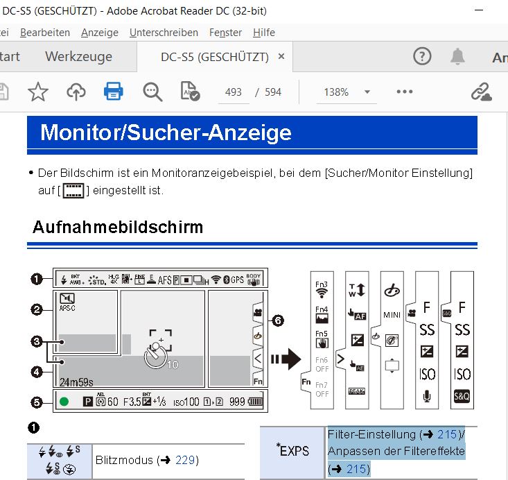

Hallo Maike,
Routinefrage, ist die Filtereinstellung auf OFF ?
Siehe Screenshots.
SG
Hans
