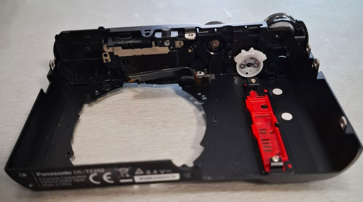

landbastler
landbastler
- Beiträge: 37
- Registriert: Sonntag 17. September 2017, 18:08
Re: TZ 202 - Blitz "knallt"
hier mal noch ein Bild davon. Ich frage mich ob es wirklich ein Originalersatzteil ist. Den Namenszug auf dem Gehäuse kann ja jeder raufdrucken.
Das neue Gehäuseteil ist auch von der Haptik schlechter als das Original.
landbastler
landbastler

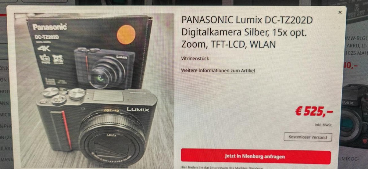

Gerry1
Ja die Angebote in der "Fundgrube" beim großen Elektromarkt sind natürlich schnell vergriffen,aber die TZ202 habe ich dort auch schon für 450,00€ Neu gesehen...man muss nur ab und zu mal schauen...
Aktuell nur im MediaMarkt Nienburg als Virtinenstück für 525,00€!
