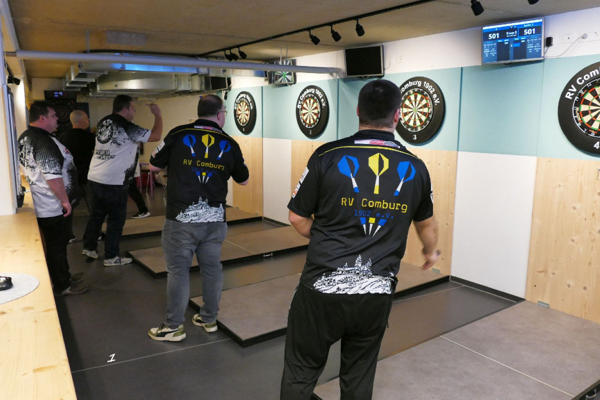

Zu Bild 1; hier sieht man den Raum, wo gespielt wurde. Es gibt auch noch eine Kegelbahn in dem Raum.

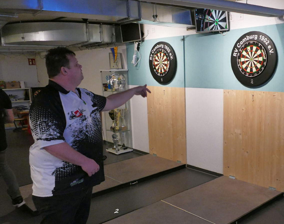

zu Bild 2; habe mal versucht das ganze von hinten leicht versetzt, so daß ich den Werfer noch drauf beko

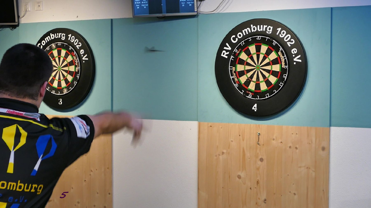

zu Bild 5; da habe ich in Zeitlupe gefilmt, mit dem VLC Media Player bearbeitet. Der Pfeil ist unscharf.
Lichtverhältnisse nicht das Beste. Aber man sieht den Pfeil.

Bild 1, Übersicht, der Raum gibt halt nicht mehr her.
Bild 5, der fliegende Dart gefällt. Vielleicht etwas mehr Werfer aufs Bild. Dart könnte etwas besser zu sehen sein, aber das ist dann Glückssache - oder man geht auf schnelles Dauerfeuer und sortiert viel aus. Topshot aus der Reihe.

Bild 2, fliegender Dart: Gute Bildidee, evtl. auch mal extremer von vorne probieren, vgl. Bild 4. Sollte auch den Hintergrund etwas bereinigen. Evtl. schauen, ob man bei dem Motiv bei Links- oder Rechtshand besseren Hintergrund hat.
