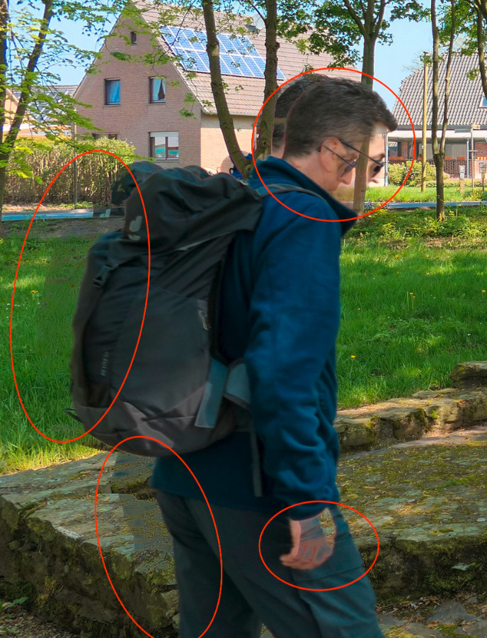

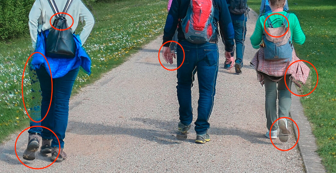

Hallo im Forum,
habe kürzlich von einem Freund Fotos einer gemeinsamen Wanderung erhalten. Er fotografiert mit einer FZ 10002. Bei der Durchsicht der Bilder sind mir bei einigen Fotos "Geister" in einigen Bildern aufgefallen. Siehe beigefügte Bildausschnitte.
Ich habe meinen Freund darauf angesprochen, aber er kennt das Phänomen, hat aber keine Erklärung.
Es ist nur bei wenigen Bildern zu sehen, und nur bei sich bewegenden Objekten. Objekte im gleichen Bild ohne Bewegung sind immer OK. Auch wenn man mehrere Aufnahmen unmittelbar hintereinander macht, ist meist nur ein Bild betroffen.
Frage, hat hier jemand eine Erklärung oder ist noch irgendeine Einstellung der Kamera falsch?

HDR oder Focusstacking aktiv?

Mechanischer Verschluss oder elektronischer Verschluss?
