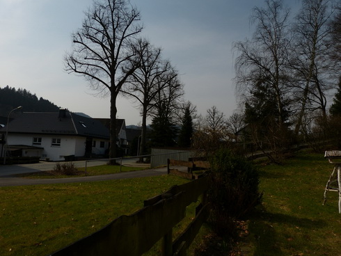

Re: Polfilter - Wirkung
ich habe hier nun mal zwei Bilderpärchen, welche den Unterschied darstellen sollen. Was haltet ihr von dem Unterschied? Zu gering oder bin ich nur pingelig?
Nächste Pärchen im nächsten Beitrag.
Christian
Christian
- 2012-03-17 13-17-03_Bildgröße ändern_Bildgröße ändern.JPG (86.63 KiB) 5520 mal betrachtet
- 2012-03-17 13-16-54_Bildgröße ändern_Bildgröße ändern.JPG (87.5 KiB) 5520 mal betrachtet
