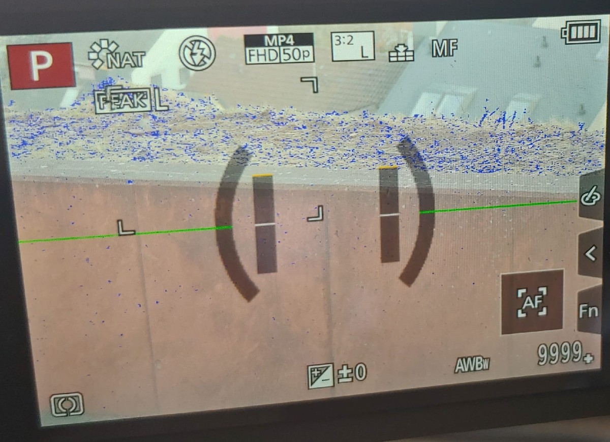

Hallo Fotofreunde,
ich vermute, dass meine Kamera einen Fehler hat.
Beim manuellen Fokus erscheint nach Zoomen und Scharfstellen oft das Bild mit blau-lila Punkten.
Auf dem Foto selbst sind sie dann nicht.
Was meint Ihr? Das ist vermutluch ein Defekt?
LG, Arnim.

Moin Freunde,
hatte in der Überschrift einen Fehler.
Es geht um die Fz 1000-2.
Hat jemand eine Idee?
Ich mache mir Gedanken, ob ich sie einschiclen muss.
Und dann wüsste ich auch nicht, an wen am Besten.

Das sieht aus wie die Darstellung von Spitzlichtern bei der Wiedergabe der Bilder, wenn ich mich nicht irre.
Wenn das beim Fotografieren nicht angezeigt wird, hast du es anscheinend aktiviert.

Steht ja im Display, du hast Fokus Peaking aktiviert. Das ist eine Hilfe beim manuellen Fokussieren, damit du sieht wo die Schärfe gerade sitzt. Das kannst du im Menü (de-) aktivieren und konfigurtieren.

Dankeschön,
ich bin dann in meiner "Verzweifelung" doch noch drauf gekommen.
Ich konnte mit dem Begriff nichts anfangen!
Peinlich!
Ich lerne noch!😯😄
