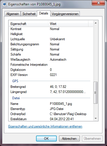

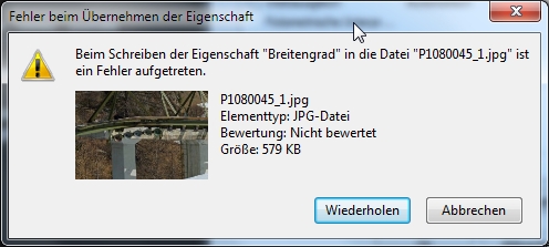

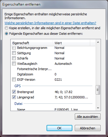

folgendes Problem mit Bildern aus der Lumix TZ 10: ich möchte den Standort der Aufnahme unterdrücken, komme dabei aber nicht weiter.
Ich kann zwar mit Exifer oder mit Irfan-View die Daten aus der Exif-Übersicht rauslöschen. Das hilft aber offensichtlich nicht wirklich, denn wenn ich z.B. im Explorer (Win 7) mit Rechtsklick auf (Datei-)Eigenschaften => Details gehe, habe ich immer noch die Koordinaten drin (siehe Anhang 1). Nun habe ich dort zwar die Möglichkeit, "Eigenschaften und persönliche Informationen entfernen"; wenn ich dort aber die Koordinaten markiere (siehe Anhang 2), bekomme ich regelmäßig eine Fehlermeldung (siehe Anhang 3) und anschließend den Hinweis, daß nicht alle persönlichen Daten gelöscht sind. (Ich sehe gerade, daß die Anhänge in umgekehrter Reihenfolge des Hochladens abgebildet werden, also bitte von unten nach oben lesen)
