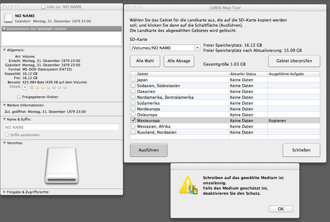

Hallo guten Tag,
als neuer Besitzer einer TZ31 habe ich ein Problem mit dem mitgelieferten Tool Lumix Map.
Installiert ist es auf einem iMac, wenn ich z B die westeuropäische Karte auf meiner 14GB SD
Karte in TZ 31 rüber kopieren will, erscheint die Meldung
" Schreiben auf das gewählte Medium unzulässig.
Falls das Medium geschützt ist, deaktivieren Sie diesen Schutz".
Ja wie soll ich Medium Camera TZ 31 deaktivieren?
Falls Euch das geläufig ist wäre mir sehr geholfen.
Dank,
Gruß bwoi

Da könnte die Speicherkarte NoName gemeint sein und das selbige geschützt ist.
"Freigabe & Zugriffsrechte" sollte es sein.
Aber ich wäre da höllisch vorsichtig Daten auf die Karte zu schreiben vom Rechner aus.

Wenn ich die Beschreibung richtig verstehe, soll die Karte in der Kamera formatiert, herausgenommen und am Rechner mit den Daten bestückt werden.
Datentransfer in die Kamera geht meist nicht. Ist auch bei Firmware-Updates so.

Seite 152 der tz31 Anleitung sagt, dass das Kopieren der Kartendaten auf eine Karte in der Kamera auch möglich ist (die Karte muss in der jeweiligen Kamera formatiert worden sein und das mitgelieferte USB Kabel muss dafür verwendet werden).
Ich würde den Schreibschutzschalter auf der Speicherkarte überprüfen, nachsehen was unter Freigaben & Zugriffsrechte angezeigt wird und eventuell versuchen den Volumenamen von NO NAME auf NONAME - im Finder (Karte auswerfen, Kabel entfernen und erneut einstecken) - umzubenennen (grundsätzlich sind Leerzeichen in FAT32 erlaubt - aber nur, wenn die Software mitspielt).

Ich würde die KArte in der Kamera lassen und das Kartenmaterial per USB-Kabel überspielen. Auf dem Mac hatte ich damit auch eine liebe Not.

Meine Erfahrung damit (Windows 7 64bit)
Laut Anleitung soll es auch gehen, wenn die SDHC (32GB) in der Kamera ist, aber da ist sie immer schreibgeschützt.
Also hab ich folgendes gemacht
) SDHC in der Kamera formatiert
) per Map Tool versucht die Kartendaten zu aktualisieren -> bricht immer wieder ab, der Laufwerksbuchstabe verschwindet aus Windows
) per Map Tool versucht die Kartendaten auf eine kleine 4GB SD zu aktualisieren -> kein Problem!
) Ordner der 4GB Karte auf Festplatte kopiert und dann per Windows auf x:\PRIVATE\MAP_DATA verschoben -> keine Problem
) SDHC in Kamera, Karten werden erkannt
Irgendwie hat die Software also ein Problem, mit einer SDHC bzw mit der Größe oder einem anderen Parameter umzugehen.
