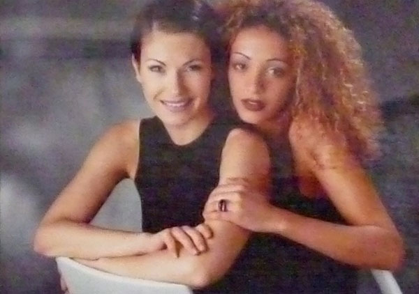

Hallo Forum,
ich habe neulich bei einer Party das Programm "Hohe Empfindlichkeit" verwendet, die Ergebnisse konnt man weitgehend vergessen. Ist der Sensor der TZ10 gar nicht so empfindlich oder mach ich was falsch?

Hallo Claudia, das Szene-Programm "Hohe Empfindlichkeit" ist keine "echte" Empfindlichkeit. Es werden hier einfach mehrere Pixel in Blöcken zusammengefasst und ausgelesen (dabei reduziert sich auch die Bildgröße auf rund 3 Megapixel), was die künstliche Empfindlichkeitssteigerung ermöglicht. Die Qualität ist wegen der starken Kamera-internen Nachbearbeitung sichtbar schlechter als mit "normalen" ISO-Werten. Zudem ist das Bild deutlich kleiner, lässt sich also lange nicht so gut vergrößern und z.B. auf A4 drucken. Unten siehst Du einen starken Ausschnitt aus meinem Test-Chart mit "Hohe Empfindlichkeit". Man sieht deutlich den Verlust von Details durch die starke Rauschunterdrückung. Also nur im Notfall verwenden und lieber mit ISO 800 bei voller Bildgröße arbeiten, zur Not ein Stativ einsetzen ;-)
Hohe Empfindlichkeit.jpg (63.08 KiB) 3567 mal betrachtet
