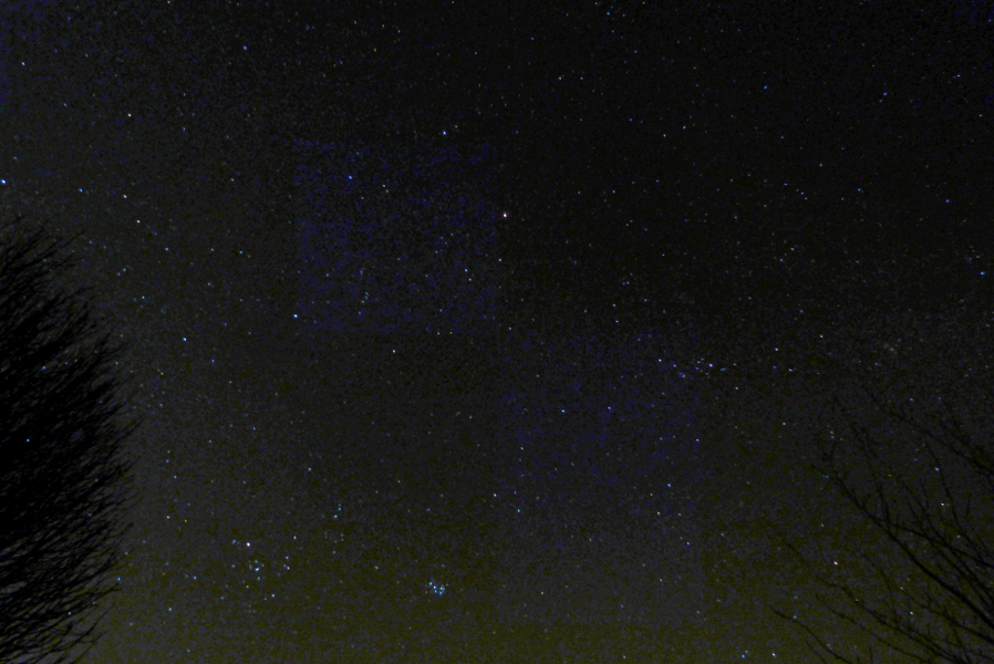

Ich habe festgestellt, wenn ich Nachts länger belichte (so ab 15sec) bekomme ich immer das selbe Quadrat an der selben Stelle im Bild...
und hier mal übetrieben nachbelichtet damit mans besser sieht...
ist das ein Defekt der Kamera? :cry: :cry:

den Fehler kann ich bei meiner FZ48 reproduzieren. Ich muss zwar am fertigen Bild mächtig am Kontrast schrauben, aber dann habe ich die gleiche Bildstörung. Im Kopf baut sich da gerade ein riesengroßes Fragezeichen auf :shock:

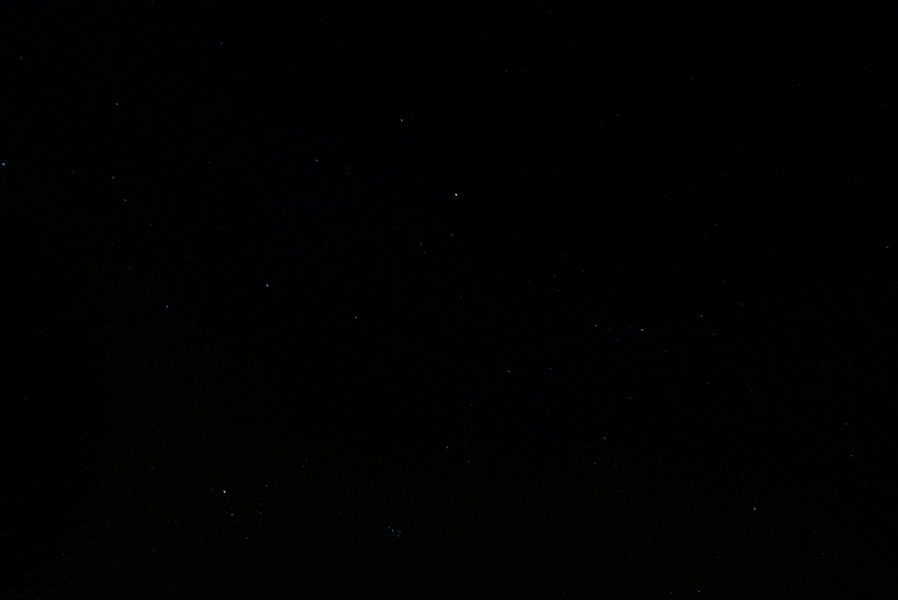

So, ich habe mal in meinem Archiv gewühlt und ein paar Langzeitbelichtungen gefunden. Es sind so ziemlich die ersten Bilder, die ich mit der nagelneuen FZ48 gemacht habe. Das Bild #1 ist ooC, nur verkleinert, bei #2 handelt es sich um das gleiche Bild, nur Helligkeit und Kontrast ins Absurde gezogen. Fazit: Meine Kamera ist besser als die FZ150, ich habe gleich 2 Bildstörungen :evil: . Im Prinzip könnte ich damit leben. Was mich aber stört ist, dass, wenn man die Problemzone kennt, sie auch in Bild #1 entdeckt werden kann. Das ist jetzt in der verkleinerten Version nicht so offensichtlich, in meiner Originaldatei leider schon. Prost Mahlzeit :!:

hohash hat geschrieben: Was mich aber stört ist, dass, wenn man die Problemzone kennt, sie auch in Bild #1 entdeckt werden kann. Das ist jetzt in der verkleinerten Version nicht so offensichtlich, in meiner Originaldatei leider schon. Prost Mahlzeit :!:
Genau das ist auch mein Problem.
Und ich liebe es Nachtaufnahmen zu machen...wenn der Support dieses Problem nicht beheben kann, dann muss ich mich wohl oder übel von dieser Kamera trennen :evil:
