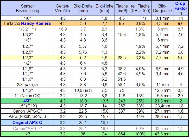

Es ist noch schlimmer : Der FZ150 1/2.3" Sensor hat nur eine Größe von 6,2 x 4,6 mm,
mit Cropfaktor 5,6 ( 108mm x 5,6 = 604mm Brennweite ).
Die max. Pixelzahl dürfte, um das 3um-Kriterium zu halten, nur 3 MP sein.
Den 2/3" Sensor mit Cropfaktor 4 gibt es auch - ist aber was anderes. Nicht verwechseln. Quelle :

Hallo Dieter !emeise hat geschrieben:@ CristinaLithograph hat geschrieben:
FZ ist 8,8x6,6 mm und ASP-C ist 22x15 mm. Weiter Infos siehe hier - etwas runterscrollen: http://6mpixel.org
Cristina
Es ist noch schlimmer : FZ150 hat nur 6,2 x 4,6 mm Sensorgröße, mit Cropfaktor 5,6 ( 108mm x 5,6 = 604mm Brennweite ).
Danke für die Korrektur von Dir, ich sollte wirklich die Finger von Zahlen lassen.
Cristina
