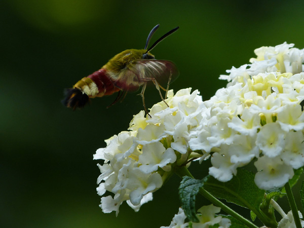

Mit diesem Foto, z.B. bin ich vollauf zufrieden, aber es ist ja längst keine Makroaufahme.
Mehr geht ja auch nicht ohne Vorsatz....und das beherrsche ich ja auch.

Dein Bild vom Schwärmer ist dir wirklich gelungen.
Sei damit fürs erste zufrieden, alles andere Kommt.

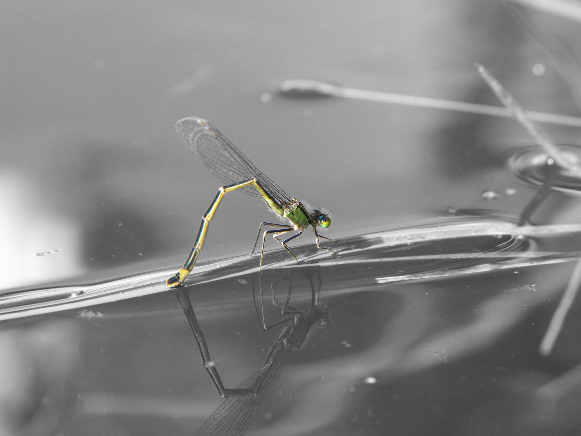

Ich habe auch mal eine Frage zu dem Thema, ich habe eine Vorsatzlinse von Dörr ("Close-Up+4"), also kein Raynox.
Ist es normal dass bei diesen Linsen der Punkt in der Mitte im höchsten Fall scharf ist und alles nach außen und schon ein klein wenig weiter im Hintergrund unscharf ist?
Zum besseren Verständnis meiner Frage habe ich mal ein Bild angehängt was ich vor längerer Zeit am Teich gemacht habe.
Hier sieht man deutlich wie die Libellenaugen fast scharf sind, die Flügelspitzen aber, die fast auf gleicher Entfernung sind, schon total unscharf sind.
Ich weiß natürlich dass Tiefenschärfe bei Makro-Aufnahmen ein Problem ist, die Vorsatzlinse scheint das aber noch extrem zu verschlimmern. Ist das nur bei meiner so oder auch bei Raynox und Co.?
1/160 Sek ; F4 ; ISO-100; 22mm
Lumix FZ150
Lumix DMC-FS5
GIMP 2.6
Photomatrix Pro
wozim
Beiträge: 9503
Wohnort: Herten Westerholt
Re: 2 Makrolinsen, aber kein gutes Ergebnis!
Beitrag von wozim » Sonntag 12. August 2012, 07:17
Hallo Fabian,
Du hast diesen Schärfeabfall zum Rand hin besonders bei einfachen, einlinsigen Close-Up.
Letztendlich zeigen alle Makrolinsen dies, aber nicht so ausgeprägt.
Die Achromate von Raynox (DCR-150 und DCR-250) und besonders auch die großen Marumi-Achromate (DHG +3 und +5) sind da viel besser korrigiert.
Wenn Du allerdings die extremen Linsen nimmst (Raynox MSN-202 oder MSN-505) ist die Randunschärfe auch bei Achromaten sehr extrem.
