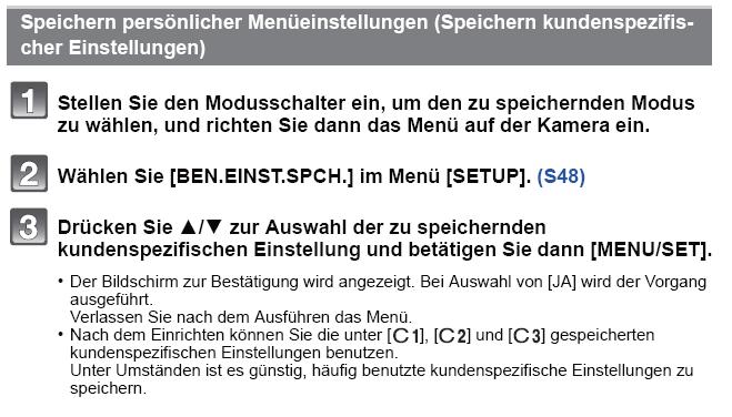

Re: Einstellungen dauerhaft speichern
@ Thomas
Wie speicherst Du denn die aktuelle Einstellung ? Nur eingestellt ist nicht automatisch gespeichert.
Dazu muss man explizit das Setup in der Kamera aufrufen ( z.B. FZ150 ) :
- C1 C2 C3.JPG (55.85 KiB) 2276 mal betrachtet
Ich habe die Lumix FZ 200.wozim hat geschrieben:Hallo,
Du schreibst leider nicht, welche Kamera.
Aber sieh mal hier: http://www.lumix-forum.de/viewtopic.php ... +C1#p72583" onclick="window.open(this.href);return false;" onclick="window.open(this.href);return false;
Danke für die Tips, hab es gerade ausprobiert.
