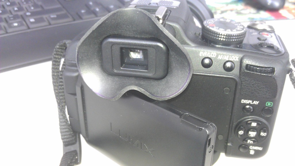

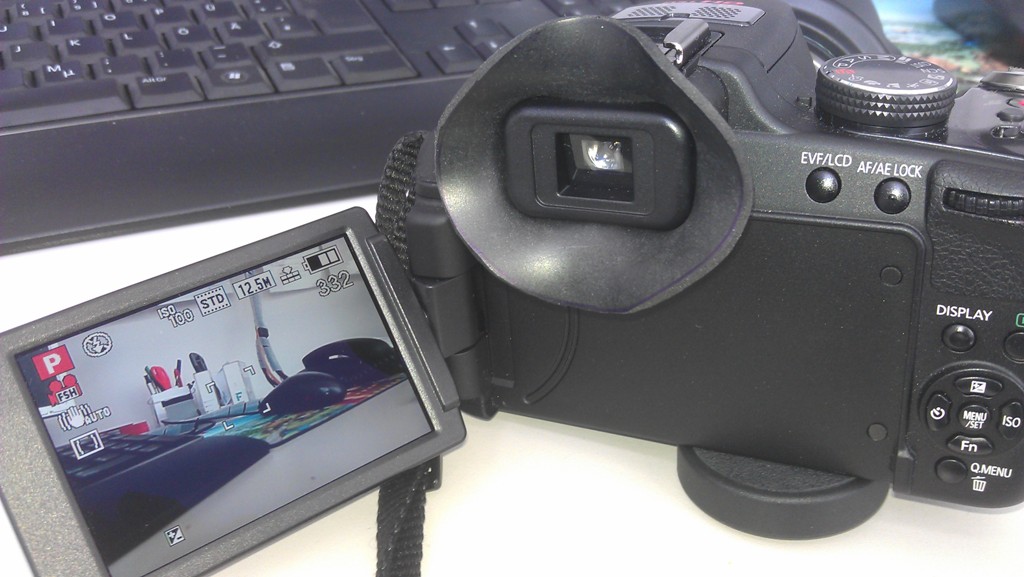

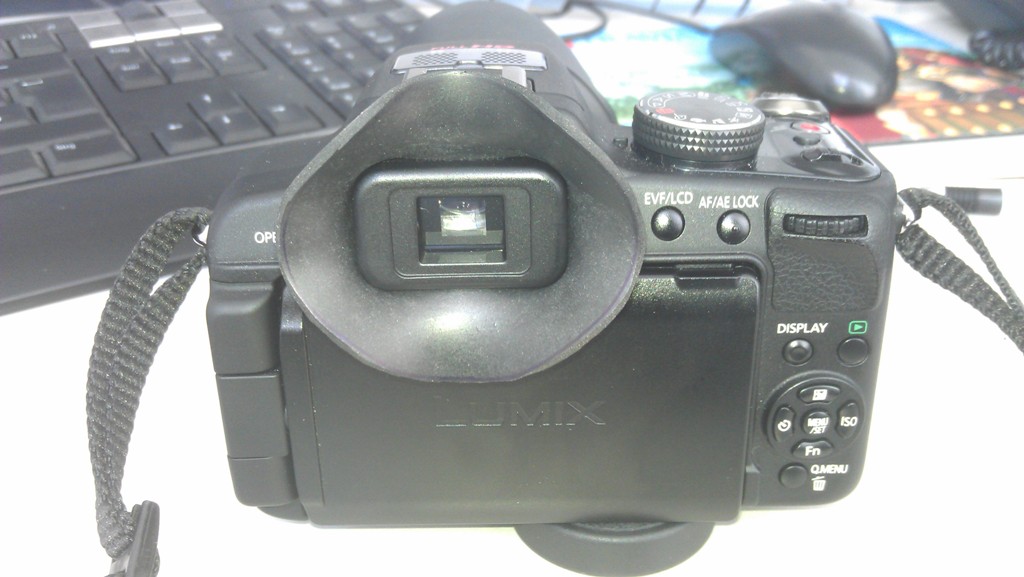

Hallo Leute
ich hab ja schon mal vor ein paar Monaten einen tip für eine Augenmuschel reingestellt,Hab sie letztens leider verloren bei meinen Nachtaufnahmen
hab aber jetzt das teil Optimiert.Es ist wieder eine Glockendichtung aber diesmal nur 2 mm stark dadurch noch weicher innendurchmesser ist 21 mm
sind also jetzt noch fester und lässt auch vorne kein licht mehr rein.Denn Aussendurmesser hab ich auf 50 mm verkleinert.Der Bildschirm lässt sich ganz
leicht ausklappen ohne wiederstand,beim einklappen einfach den unteren teil mit Daumen hochklappen auf den Bildern sieht ihr wie es halb geöffnetist.
Beim knipsen ist es sehr angenehm nicht nur wegen weniger lichteinfall sonder weil es auch weicher auf dem Auge ist.
So dann schaut es mal an.

Re: Bessere Augenmuschel
Hallo GigaFish,
Diese Augenmuschel wurde, wie von Flieger beschrieben, aus einer Glockendichtung "gebastelt". Diese Glockendichtungen kann man in Baumärkten errwerben und die dürften auch nicht teuer sein. Leider gibt es, warum auch immer, keine "richtigen" Augenmuscheln für die Panasonic-Kameras auf dem Markt.
Wie siehts mit dem Monitor aus?
Sieht mir nach einem ziemlichen Gefummel aus, bis der wieder an der richtigen Stelle eingeklappt ist.
Hallo
Nee ist nicht so schlimm der Gummi ist sehr weich einfach unten leicht hochklappen und dann geht der Bildschirm leicht rein .Selbst wenn es ein Orginal geben würde hättest du mit dem genau das selbe Problem.Bei meiner EOS 50e hatte ich die Orginal EOS Augenmuschel hat dann auch mehrer Knöpfe auf der rückwand abgedeckt.
Hallo DuGigaFish hat geschrieben:Flieger -wie teuer ist es - wenn du mir eine bastelst ??
Ist kein Problem gehe in den Baumarkt in die Sanitär Abteilung und schau bei den Glocken Dichtungen
Da nimmst du einen mit 23 mm innendurchmesser die hat aussen ca.50 mm die passt einwandfrei.
Hallo Thomas,
dass ist der Bereich an der ZF 150 was nicht optimal ist. Ich muss beim Fotografien die Kamera am Auge haben.
Deine Idee finde ich gut, werde es selbst testen. Wie sieht es aber aus mit Dioptrien Einstellrädchen? Da kommt man doch nicht mehr dran wenn man die Glocken Dichtung angebracht hat. Sitzt die Glocken Dichtung sehr stramm auf dem Sucher?
HiBicitour hat geschrieben:Hallo Thomas,
Ja mit den massen sitzt Sie sehr fest an den rädchen kommst auch noch ran kein Problem
