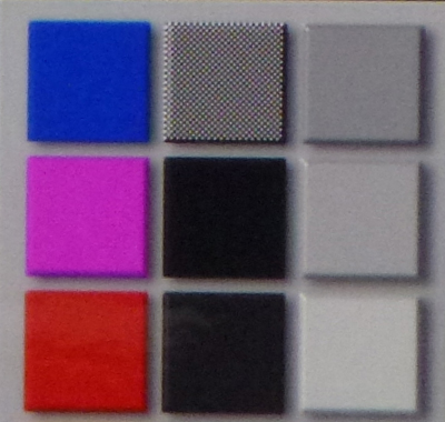

bin nun Besitzer der TZ22 seit gestern. Hab nun natürlich schon einige Bilder geschossen, und meiner meinung nach hat die TZ22 deutlich mehr Rauschen schon bei Iso 200 als die TZ10.

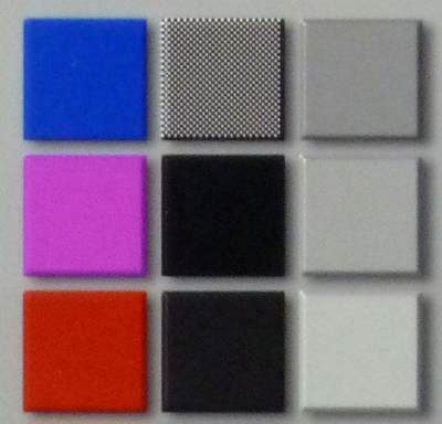

Was das Rauschen angeht: Ich habe meine Testbilder mit der TZ10 und der TZ22 mal verglichen (unten zwei Beispiele mit jeweils ISO 400) und festgestellt, dass die 22 leicht stärker rauscht als die 10. Der Grund ist klar: Der Sensor der TZ22 muss auf der gleichen Fläche 14 Millionen Pixel netto unterbringen, der der TZ10 nur rund 12. Zwar ist das Rauschen nicht signifikant stärker, aber wieder mal ein Beweis dafür, dass bei den kleinen Kompaktkamera-Sensoren 14 Megapixel die Obergrenze sein sollten. Trotzdem sollte man sich mal vor Augen führen, wie stark das Rauschen bei hohen ISO-Werten noch vor drei bis vier Kamera-Generationen ausgefallen ist :!:
Insofern hat man heute selbst im Kompaktbereich einen halbwegs brauchbaren Kompromiss zwischen vielen Pixeln und hoher ISO-Empfindlichkeit. Aber die physikalischen Grenzen der kleinen Sensoren sind klar, vor allem, wenn man mal ISO-800-Bilder einer TZ mit einer G vergleicht...

Ausschnitt Lumix TZ22 (Vorserienmodell), ISO 400. (c) Frank Späth
Ausschnitt Lumix TZ10, ISO 400. (c) Frank Späth

nein, eine Verringerung der Bildgröße bringt kein geringeres Rauschen mit sich, denn dadurch werden die einzelnen Pixel ja nicht größer ;)
Ich finde die Krititken am Rauschen der TZ22 teilweise übertrieben, denn ich habe bei meinen Tests fürs Buch festgestellt, dass sie nur minimal stärker rauscht als die TZ10 - und das liegt zum Großteil an der höheren Pixeldichte auf dem TZ22-Sensor. In der Gesamt-Bildqualität hat sich beim Generationswechsel zur TZ22 nach meinen Erkenntnissen nichts verschlechtert - aber auch nichts verbessert. Die 22 hat die moderneren Features, die 10 ist zurzeit preiswert als Auslaufmodell zu haben. Die Entscheidung liegt bei Dir - falsch machen kannst Du definitiv nichts :!:
