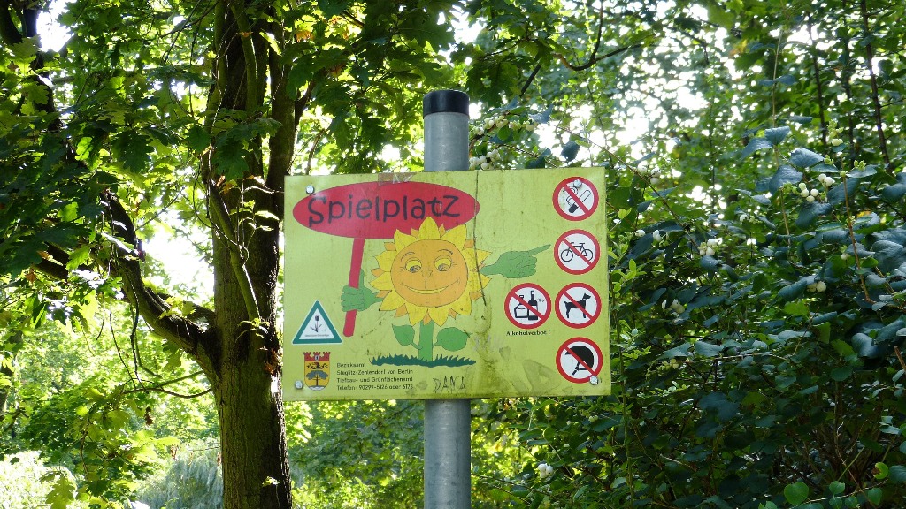

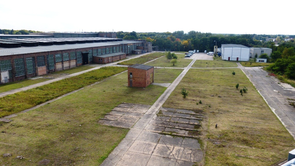

erst mal vielen Dank für Eure Bemühungen. Gerne füge ich einige Bilder an. Ich habe jedes Mal das Gefühl, dass es "Glückssache" ist, ob ein Bild scharf wird oder nicht. Gerade die rechte Bildhälfte wirkt oft schwammig und unscharf. Im Mehrfeld-Messmodus werden außerdem überwiegend grüne Kästchen auf der linken Bildhälfte angezeigt, kaum auf der rechten Seite.
Bitte um Hilfe, habe die Kamera doch gerade neu
Hier sind in einem anderen Thread von mir ebenfalls noch einige Bilder zu diesem Problem:
http://www.lumix-forum.de/viewtopic.php?f=4&t=9798" onclick="window.open(this.href);return false;
Gruß und danke!

hellwi
Re: Verständnisfragen eines Anfängers (AF-Modus)
Grundsätzlich sehe ich bei den Fotos keine generellen Schärfeprobleme. Bei den beiden unteren Fotos z.B. gehen wir mal davon aus, dass die Kamera auf die Personen/Person scharf gestellt hat. Wenn dann im Hintergrund rechts das Bild unschärfer wird, so ist das normal. Grund hierfür ist die begrenzte Tiefenschärfe (der Bereich in dem auf dem Bild alles scharf gestellt wird), sowie die Tatsache, dass die Abbildungsqualität bei alle Optiken zum Rand hin immer nachlässt. Zum Teil kann man dies durch stärkeres Abblenden vermeiden (die Beispeilfotos sind alle nur auf max. Blende 4 abgeblendet !). Weiterhin fällt auf, dass bei dem Verkleinern der Fotos nicht unbedingt der ideale Algorithmus verwendet wurde, was man an den relativ starken treppenartigen Abstufungen an den fast horizontalen/vertikalen Linien (z.B. Zaun links im 2. Bild) erkennen kann. Beim genaueren Hinsehen z.B beim 2. Bild, scheinen die Bäume rechts von der Mitte schon etwas unschärfer, als die Bäume links, die sich ungefähr in gleicher Entfernung befinden. So richtig sicher bin ich mir da aber auch nicht. Ist die Optik einwandfrei sauber ? Ein fettiger Fingerabdruck auf der Linse kann ebenfalls Unschärfen erzeugen.
Steffen also ich seh das wie du alle Bilder die du hier zeigst, auch in dem anderen Thread haben rechts eine deutliche Unschärfe, entweder ist da tatsächlich ein Fingerfleck auf dem Objektiv, ich vermute aber eher einen defekt.
hellwi
Grundsätzlich seh ich auch so eine Tendenz, wobei bei dem 1. Bild in diesem Thread davon eigentlich nicht viel zu sehen ist. Das Gebäude hinten rechts (Fenster) erscheint mir eigentlich normal scharf.Lenno hat geschrieben:Steffen also ich seh das wie du alle Bilder die du hier zeigst, auch in dem anderen Thread haben rechts eine deutliche Unschärfe, entweder ist da tatsächlich ein Fingerfleck auf dem Objektiv, ich vermute aber eher einen defekt.
Verglichen aber mit der linken Seite, ist die linke Seite auf jeden Fall schärfer, zumindest nach meinem empfinden.

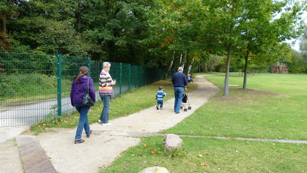

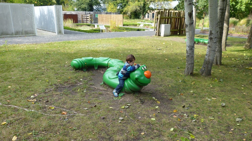

Mordanius
Also vielen Dank für die ersten Meinungen. Ein Fett/Fingerfleck auf der Linse kann ich definitiv ausschließen. Das Problem habe ich auch seit dem ich die Kamera erworben habe (NEU, vor exakt 2 Wochen).
Bei Bildern in der Originalgröße tritt dieser Effekt noch verstärkt auf und ganz extrem ist es im iA Modus.
Je mehr ich jedoch zoome und das Bild dann "ausgefüllt" habe, desto weniger tritt dieser Effekt auf. Also meist nur im WW.
Vergleicht doch bitte mal die nachfolgenden Bilder und dann jeweils die obere linke und obere rechte Ecke.
Mir erscheint dies einfach nicht in Ordnung...
Es gibt Motive da fällt es nicht so auf, wie z.B das letzte eingestellte. Aber bei dem drüber sieht man es wieder.
Ich würde die Kamera einsenden, da stimmt was nicht.
Sind die Bilder die diese unschärfe aufweisen alle mit dem gleichen AF-Modus gemacht worden, oder hast du auch mal Einzelfelt, Point AF usw. ausprobiert.
Möchte bloss ausschliessen das du beim 23 Feld Autofocus, die linke Seite vorgegeben hast auf das er dann immer scharf stellt.
