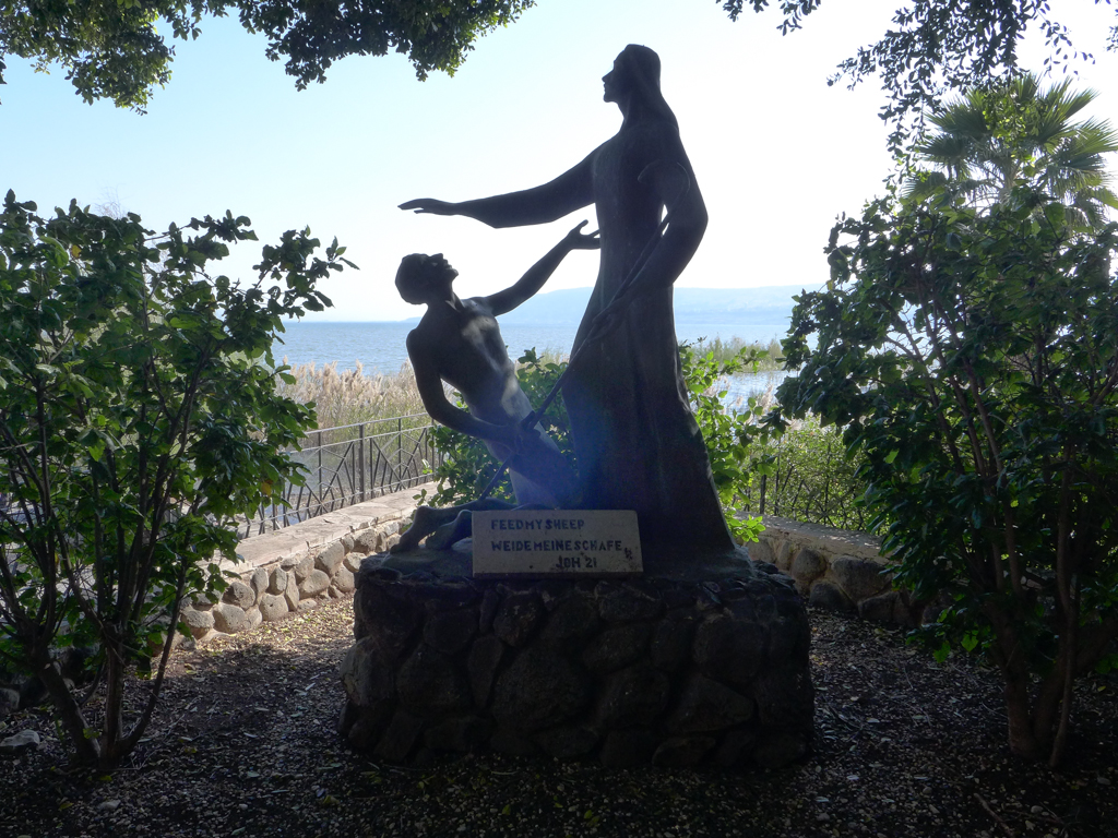

Beitrag von Goisbart » Samstag 6. April 2013, 12:09
Rafu64 hat geschrieben:
Blickwinkel hat geschrieben:
Also den Fleck bei seitlichen Gegenlichtaufnahmen kann ich bestätigen. Zugegeben, schwierige Lichtverhältnisse, aber der Fleck, der auf dem Bild im Wald mit Schnee gesucht werden muss, ist er bei meiner Aufnahme nicht mehr wegzudiskutieren - sehr ärgerlich, sowohl bei B 5.6 als auch 4.5, 1/200sek. 5.9mm ISO 160.
Ich finde, nicht mehr tolerabel, das trübt die Freude über die Kamera ungemein. Schade.
Das Objektiv der LX7 scheint etwas empfindlicher zu sein als bei anderen Kameras. Damit werden wir wohl leben müssen. Bei dem Motiv und den Lichtverhältnissen lädt die LX 7 m.E. aber zum Experimentieren ein. Mit einer anderen Einstellung wäre der Fleck wahrscheinlich vermeidbar gewesen. Ich hätte hier einfach mal die HDR-Einstellung probiert oder das Auto Bracketing oder einfach ein paar Serienbilder mit 5AF. Ich finde die Lumix in der Hinsicht einfach "fun".
Mit 98%iger Sicherheit ist obiges Bild im internen HDR Modus aufgenommen worden, da wählt die LX7 gerne ISO160.
Der beste Workaround bleibt die MTF Vorgabe, diese wird auch bei Belichtungsreihen umgesetzt.
Ja, wenn er extrem ist, kann der Fleck zuvor auch bei halb durchgedrücktem Auslöser auf dem Display gesehen werden.
