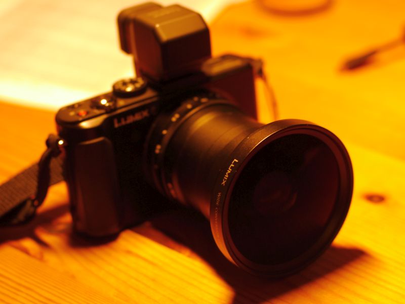

hab auch jetzt eine LX7 und mich mit Zubehör versorgt. Hab auch den Kiwi-Foto Adapter LA-52LX7 genommen, da kann man Filter draufsetzen, bei 24 mm keine Vignettierung. Hab mir auch das Zubehür in 37 mm für das Objektiv und einen Lamellenschutz besorgt, damit aber noch nicht rumexperimentiert. Mit dem 52 mm Kiwi-Adapter gibt es praktisch keinen Unterschied zur LX5, das dieser eben nicht am Objektiv angebracht ist und dementsprechend auch ein bisschen Gewicht verträgt. Ohne Probleme kann man den für die LX5 gedachten 0,7 fach WW-Aufsatz DMW-LWA52 (im Bild unten) nutzen, es gibt keine Vignettierung und die Verzeichnung ist auch ok (sind immerhin 18 mm Brennweite). Ich habe auch noch zwei Raynox WW-Linsen (DCR-730 und DCR-6600PRO), die aber beide nicht funktionieren, da sie vignettieren und schrecklich verzerren bzw. gar nicht scharfstellen (sind halt nicht für die LX7 gerechnet).
Für den Telebereich kann ich den Raynox DCR-1540 Pro (zweites Bild) mit Faktor 1,54 zumindest insoweit empfehlen, dass man damit in Telestellung vernünftige Bilder hinbekommt. Wegen des Gewichts würde ich damit aber nicht mit am Schultergurt hängender Kamera rumlaufen.
HoodooGuru
LX7 mit KiWi LA-52LX7 und DCR-1540 Pro
LX7 mit KiWi LA-52LX7 und LWA52

HoodooGuru hat geschrieben:Hallo,
HoodooGuru
den telekonverter (1,54x) hättest Dir sparen können. dafür aktivierte ich i-zoom und erreichte bei 1,5-fach auch 135mm bei sehr guter BQ.
gruß, mike
