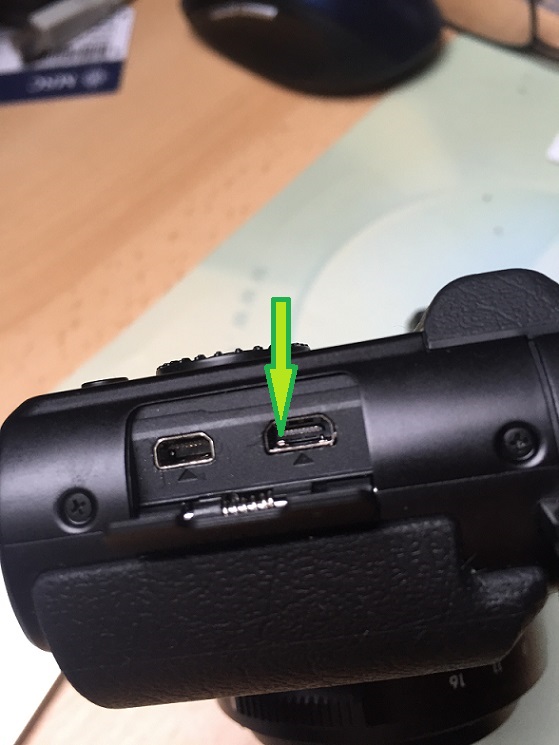

Damit man vielleicht eine bessere Vorstellung bekommt, hier mal ein Foto von dem besagten Anschluss. Ist der Pin an der rechten Buchse (HDMI) normal??

Der Micro HDMI Anschluss der Kamera scheint mir schmaler, als der Original Micro HDMI. Außerdem zähle ich nur 9 Kontakte in der Reihe, normal sind 10.

Es handelt sich nach Auskunft des Panasonic-Servicecenters um eine "mechanische Beschädigung" meinerseits. Zitat:"Die HDMI-Buchse ist verdrehsicher an der der Kamera angebracht. Wie auf dem angefügten Bild deutlich zu erkennen ist, liegt die Beschädigung des HDMI-Anschlusses im Bereich des Mittelstegs vor. Ein solches Schadensbild entsteht nach unserer Erfahrung immer dann, wenn auf den Anschluss eine äußere Kraft einwirkt. " Daher lehnt Panasonic eine Reparatur - auch nicht aus Kulanz- ab. Ich habe mit Sicherheit nicht versucht, gewaltsam ein HDMI-Kabel verkehrtrum in die Buchse zu zwängen, insofern sieht das für mich entweder nach eine Fehlkonstruktion oder einer Sollbruchstelle aus....Die Reparatur soll über 180 Euro kosten. Das war dann wohl meine erste und letzte Panasonic-Kamera....Thomas

Nach Vergrößern Deines Bildes (so weit dann noch was zu erkennen ist) glaube ich zu wissen, was das ist...die Betonung liegt auf "glaube". :D
An der Unterseite des Micro-HDMi-Ports sind zwei "Spangen" in welche der Stecker arretiert wird.
Die linke davon wurde gestaucht und ragt nun in die Kamera.
Solltest Du basteltechnisch begabt sein, versuche es (AUF EIGENE GEFAHR).
Feinmechaniker-Schlitzschraubedreher, gute Lupe, viel Licht.
Mit dem Schlitzschraubendreher versuchen, diesen "Pin" wieder nach unten in seine Aussparung der Buchse zu drücken. Nicht von vorn, sondern von oben!!
Bild mit Drückrichtung anbei...also, mit der flachen Seite den RUNTER- (nicht rein-) drücken.
Wie gesagt, auf eigene Gefahr.
Wenn Du Dir das nicht zutraust -> Service-Center.
Und ja, es schaut so aus, als ob da beim Einstecken das Kabel hängengeblieben ist und Kraft aufgwendet wurde.
