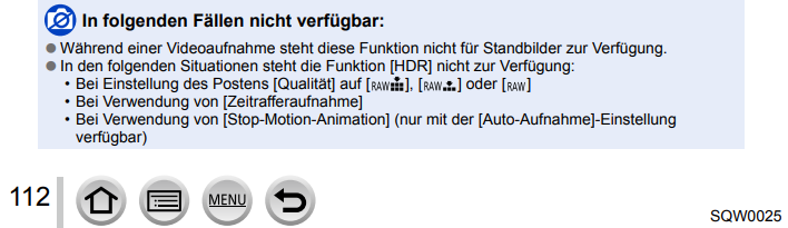

Wahrscheinlich hast Du übersehen, dass bei HDR-Aufnahmen RAW und RAW in Kombination mit jpeg nicht eingestellt werden soll.
Opera Momentaufnahme_2019-12-15_233540_www.kulturbuero.ch.png (44.16 KiB) 4606 mal betrachtet

ja, sorry! Habe vergessen diese zu erwähnen. Auch daran habe ich gedacht. Habe JPEG und auch die passende Qualität eingestellt. Trotzdem hat es nicht funktioniert. Da ich förmlich am verzweifeln war habe ich heute Abend noch einmal alles Settings kontrolliert. Die Lösung habe ich tatsächlich gefunden. ich stellte fest, dass das problem unterjeglichem Programm bestand. Hatte P eingestellt. Drückte man die +1a Taste, wurde nur ein Bild gespeichert.
Ich habe herausgefunden, dass HDR auch dann nicht funktioniert, wenn man ein individuelles Farbprogramm eingestellt hat (z.B. 1CLR). Dieses habe ich deaktiviert. Die HDR Funktion konnte ich dann endlich anklicken, aktivieren und die Settings vornehmen.
Auch im Buch von den Sänger`s stand davon nichts. In der Tat steht es nirgends. Nun weiß ich es und die anderen auch.
