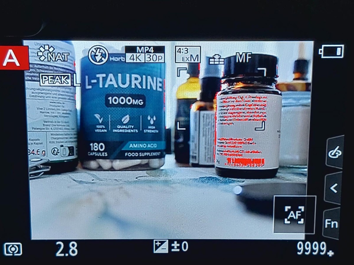

Hier das Foto meines Aufnahme-Bildschirms.
Die Focus-Peaking Funktion hab ich in der BDA auf Seite 130 gefunden.
Demnach hab ich alles richtig eingestellt und auch durchprobiert.

Alois1965
Beiträge: 11
Registriert: Mittwoch 8. November 2023, 12:04
Wohnort: A-8200 Gleisdorf
Re: LX 100 II Direktzugriff auf ISO, WB, Messmethode, etc. mit Cursortasten funktioniert nicht
Beitrag von Alois1965 » Freitag 29. August 2025, 11:31
Hier mit aktivierter Peaking-Funktion.

Beim Aufnahme-Bildschirm ist kein Motiv sichtbar? Ohne Motiv kann das Peaking nicht funktionieren.
Wo soll da die Fokus-Kontrastmessmethode ansetzen? So sieht das bei mir aus.
Wo der Fokus sitzt, sind die Konturen farbig markiert. (Messmethode P)

Alois,
auf Seite 130 ist kein Focus Peaking. Da hast du dich verschaut.
Offensichtlich hast du die Live-View-Verstärkung eingeschaltet, und damit ist Focus Peaking ausgeschlossen.
Aber das steht eh so auf Seite 193 Mitte.
Schalte die Live-View-Verstärkung auf OFF, dann müsste Focus Peaking in allen Modes gehen.
Und zwar so: Menü C-Schraubenschlüssel -> Betrieb -> Seite 4/7 unten, auf OFF.
Testen und melden, danke.

sein Problem ist ja, dass Focus Peaking nicht funktioniert.
Du hast die Farbe hellblau eingestellt, die ist schlecht zu sehen.
Deshalb habe ich grundsätzlich pink eingestellt, und HIGH sowie so.
Alois, du hast jetzt L, für Low eingestellt.
Besser ist H, für High, da wird präziser angezeigt, und auch Farbe pink einstellen.
Ist auf Seite 5/7 oben.

Es lag tatsächlich an der LiveView-Verstärkung. Ich hab die jetzt abgeschaltet und siehe da, das Focus Peaking funktioniert jetzt einwandfrei, so wie es sich gehört.

Ich sehe, du hast noch nicht auf Peaking H eingestellt.
