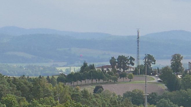

heute ist mir bei meiner LX100M2 ein Bildfehler aufgefallen (ein pinker Punkt), der seit ca. 1/4 Jahr auf allen Bildern zu finden ist. Ich denke, daß es sich um einen Pixelfehler handelt, oder was meint ihr? Im Anhang ist ein Ausschnitt des Bildes in Originalgröße. Hier ist der Link zum Original:

Der Link führt zu einem anderen Bild
Der Fleck ist mir zu groß für einen Pixelfehler. Ich habe keine Ahnung, was der Grund sein könnte.

Verändert sich der Punkt,
wenn du die Blende änderst?
Dito Brennweite?
Das weist auf einen Fremdkörper in der Optik hin.

Nein, habe aber selbst festgestellt, daß der Fleck in der Browseransicht nicht zu sehen ist. Das originale Foto kann aber im Menü rechts oben herunterladen werden.

Das teste ich morgen.

Für mich sieht es aus wie ein Matrixfehler/ HotPixel-> kann man mappen (es sollte in dem verwendeten Programm eine Funktion geben Fabpixel zu erkennen/ eliminieren) bzw. bei den Aufnahmen die man in der EBV verarbeitet via Stempeln korrigieren. Ist vielleicht einfacher/ schneller ...
