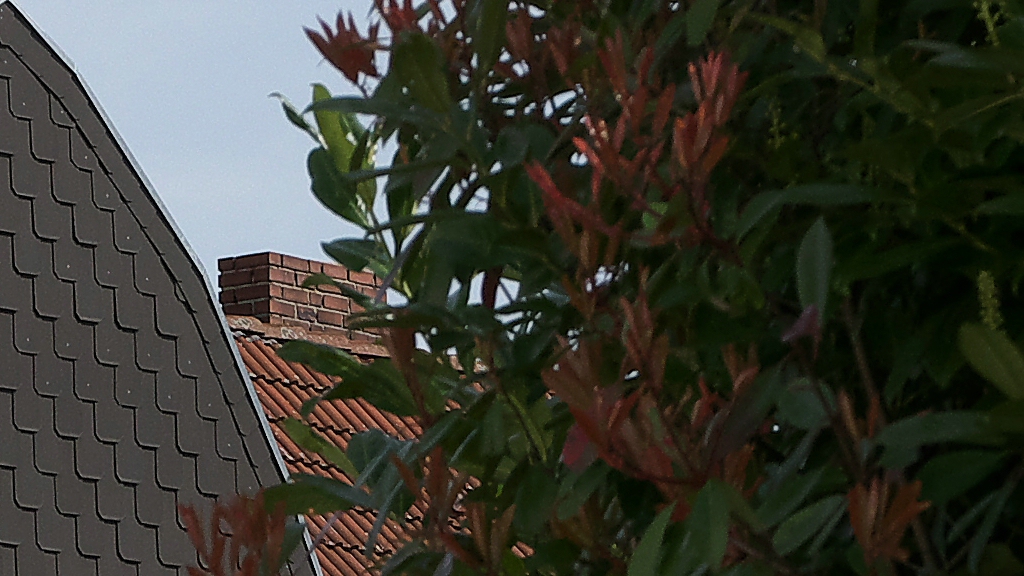

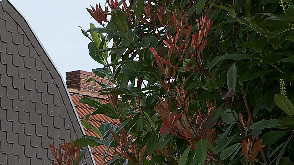

Hier mal 2 Beispielbilder mit Auofocus 1-Point und manueller Fokussierung.
Beides identische Standard-Entwicklungen mit Silkypix. 100% CROP.
Das ist beliebig reprozierbar und hat nichts mit dem Unterschied der Belichtungszeit 1/1000 zu 1/1600 zu tun.
Ebenso habe ich bei weiteren Tests nicht auf den (kleinen) Kamin sondern auf das Schieferdach fokussiert, leider mit dem gleichen Ergebnis.
Ich denke die Kamera muss zum KD oder?

Dietz

Dietz hat geschrieben:Hier mal 2 Beispielbilder mit Auofocus 1-Point und manueller Fokussierung.

das ist nicht die letzte die wegen gleicher oder ähnlicher problematik zum KD muß. wenn ich auch viele bilder kenne, an denen es nichts zu bemängeln gibt, haben sich doch einige exemplare der qualitätskontrolle entzogen, wie auch immer. auch ich hab so ne (krumme) gurke. die war schon beim KD und kam mit vermerk - keine fehlfunktionenen feststellbar - wieder zurück. aufgrund des zugesandten bildmaterials wurde die mangelhafte schärfeleistung dann doch eingeräumt und bestätigt. abschließende klärung soll weiteres bildmaterial in RAW bringen. ich schätze das aber als wenig hilfreich ein, denn was in JPEG unscharf ist wird auch in RAW unscharf bleiben. meiner meinung nach liegt ein zentrierungs- oder Front/Back-fokus problem vor. mal sehen was letztlich als ursache feststellbar ist.
gruß, mike
