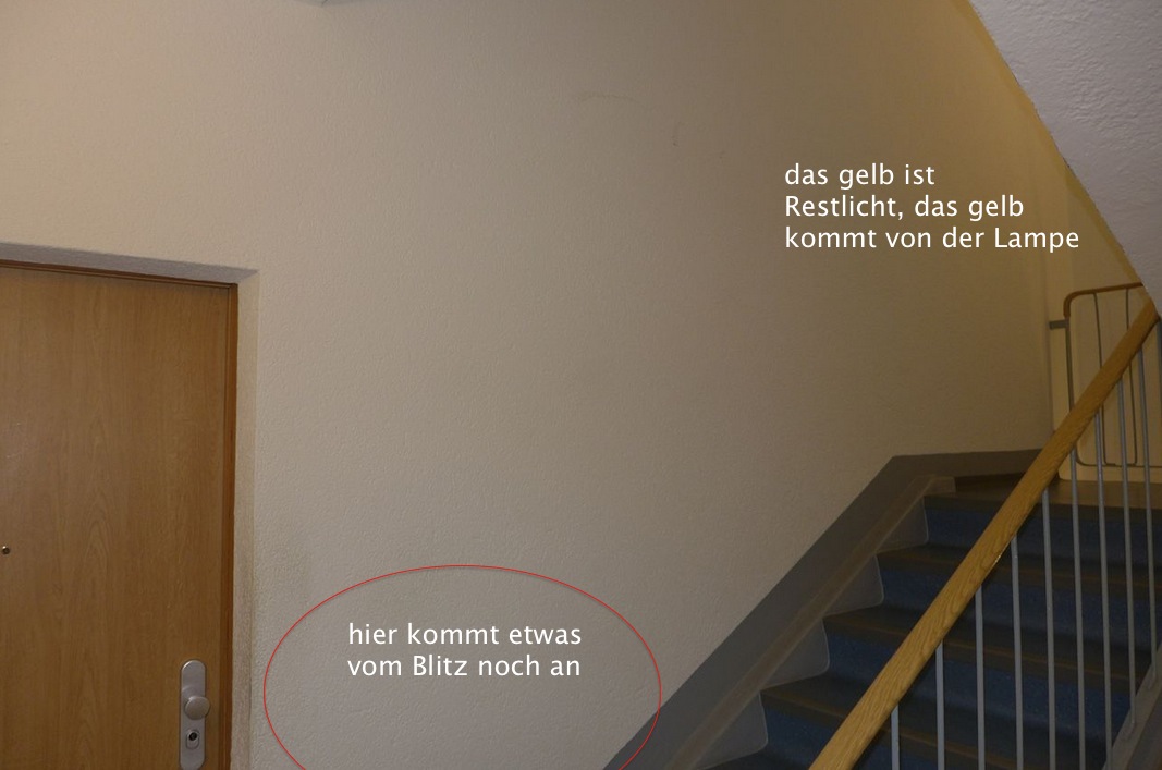

Bei den ersten Bildern fehlt der typische Blitz-Effekt, dh. heller Vorder- und dunkler Hintergrund. Die Ausleuchtung ist konstant. Deswegen vermute ich, dass Deine Blende-Zeit-Kombination für die Belichtung ohne Blitz ausreicht. Dadurch hat das vorhandene Licht den Hauptteil der Beleuchtung geliefert, der schwache Blitz hat nur einen geringen Anteil. Du unterschätzt wohl die Lichtstärke der Bl. 1,9 ;)
Grundsätzlich ziehe ich solche Bilder den rein Geblitzten vor, weil sie nicht so hart sind und etwas von der Stimmung vermitteln. Die Aufteilung möchte ich aber selbst machen und nicht der Kamera überlassen, weil dann z. B. der Weißabgleich nicht passt.
Leg' probeweise die ISO fest auf 100 und schließe die Blende etwas oder nimm kürzere Zeiten, dann versuche es noch einmal.
Die Fluraufnahmen mit der Lichtquelle sind für Probeaufnahmen weniger gut geeignet. Besser sind nicht so tiefe Räume ohne die Belichtung beeinflussende Störlichter, mit Vorder- und Hintergrund und unterschiedlichen Farben, um Belichtung und Weißabgleich besser beurteilen zu können.

Beitrag von Lenno » Donnerstag 24. April 2014, 12:42
Ich denke Horka hatte recht:
denn an diesem Bild sieht man das sehr gut:
Bildschirmfoto 2014-04-24 um 13.38.21.jpg (141.72 KiB) 4910 mal betrachtet
Mit deinem neuesten Versuch hat es ja besser geklappt, eindeutig mehr Blitzleistung und ohne Gelbstich des Restlichts.

Holger-erf hat geschrieben: Dieser Gelbfarbstich tritt nur bei schlechter Raumbeleuchtung und Verwendung des Blitz auf.
Genau das habe ich erwartet. Es liegt also nicht an der Kamera sondern an der Beleuchtung.
Die gezeigten Bilder sind alles Innenraumaufnahmen. Die Raumbeleuchtung dürfte mit Glühbirnen erfolgen deren Farbtemperatur liegt an der Grenze dessen was der automatische Weißabgleich schafft. Der Gelbstich ist also das gelb der Raumbeleuchtung.
Wird nun noch geblitzt, dann hat man eine Mischlichtsituation (Licht aus zwei Quellen mit unterschiedlicher Farbtemperatur).
Bei einer solchen Situation würde ich mit RAW fotografieren und den Weißabgleich am PC vornehmen.
