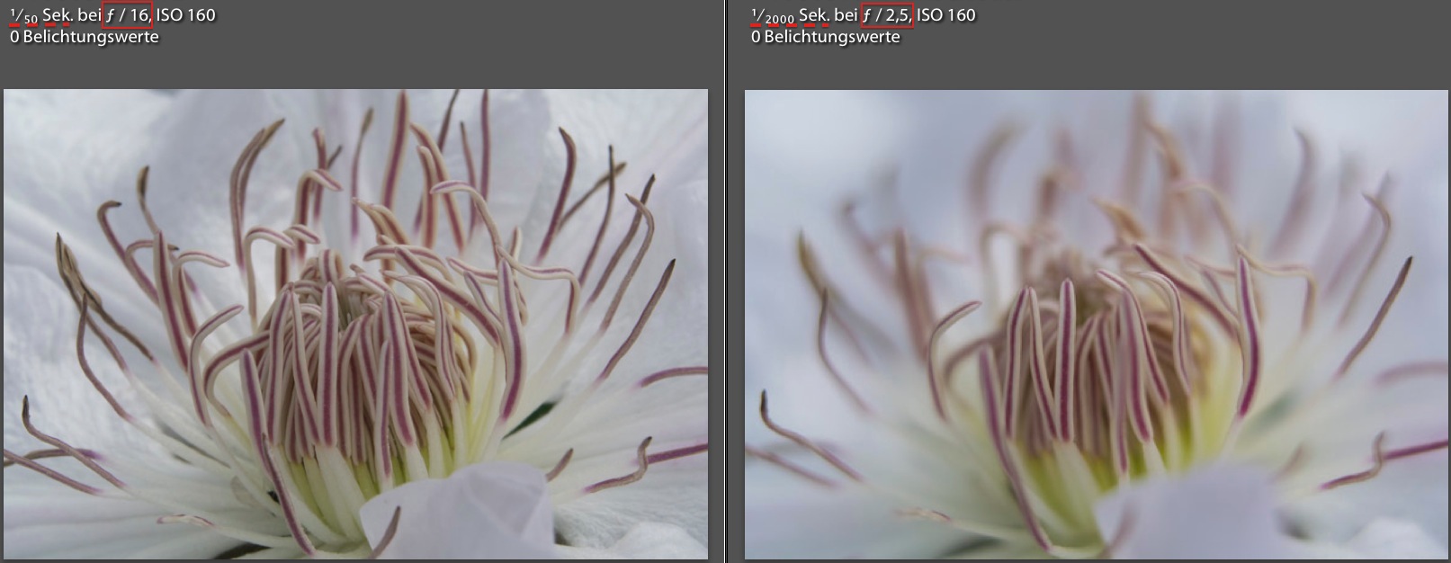

Die Kamera ist in Ordnung.
Das ist völlig normal das bei Offener Blende nah aufgenommene Dinge wegen der geringen Schärfentiefe
etwas flau aussehen, eine nicht optimale Belichtung steigert diesen Eindruck noch.
Beispiel geringe Schärfentiefe, rechtes Bild wirkt flau, gleiche Einstellung links dort aber schärferer Eindruck
Bildschirmfoto 2014-05-20 um 20.06.46.jpg (176.37 KiB) 3369 mal betrachtet

Hmmmm! Mir ist schon klar, daß f16 eine wesentlich größere Tiefenschärfe ergibt, als f2,5 (rechtes Bild).
Es kann aber auch angenommen werden, dass das rechte Bild absichtlich so aufgenommen wurde, um "Freistellung" zu erreichen?

ich glaune David wollte von dir keine Beurteilung seines Bildes sondern dich nur auf die Problematik der Offenblende aufmerksam machen.

Die Bilder dienten ja lediglich dazu, um zu demonstrieren wie du vielleicht einen schärferen Eindruck deiner Blumen hinbekommen könntest.
Also etwas mehr abblenden (muss ja nicht gleich 16 sein, aber Offenblende wäre halt auch nichts) und vorteilhafter belichten und bearbeiten, dann wird der Eindruck sicher ein anderer sein.
