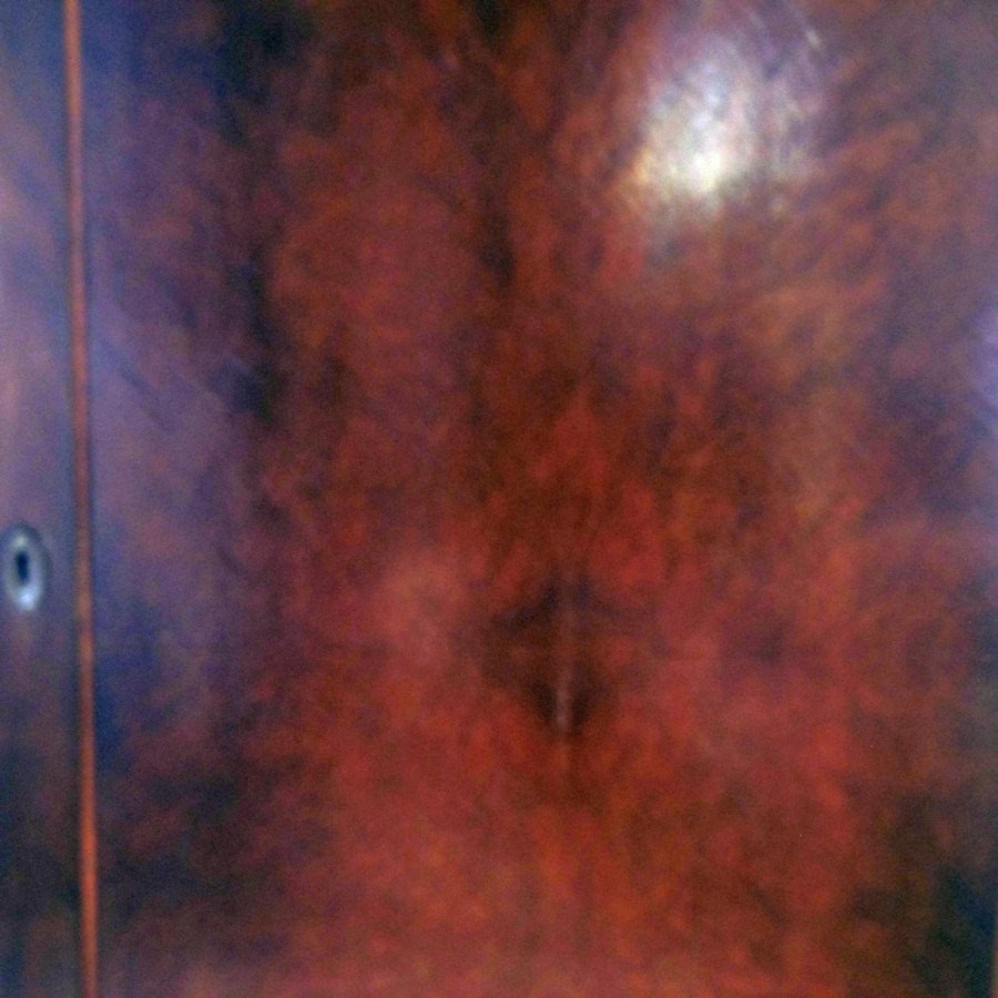

ich habe eine gebrauchte Lumix SZ 10 in neuwertigem Zustand erworben.
Bedauerlicherweise währte die Freude nur kurz. Beim Betrachten der ersten Probefotos stellte ich einen feinen hellen Strich in der Bildmitte fest.
Schaut mal bitte das beigefügte Bild an.
Meine Frage nun: auf welchen Fehler deutet das hin?
Ich hoffe, daß mir jemand -oder viele- einen Tipp geben können.
Auf jede Antwort freue ich mich und bedanke mich im voraus.

Der Sensor wird zeilenweise ausgelesen, da scheint genau eine Zeile nicht mehr richtig zu funktionieren bzw. ist fehlerhaft.
Das ist aber auch eine starke Vergrößerung, fällt das bei normaler Ansicht überhaupt auf.
Aber was erwartest du, die SZ10 ist von 2015. Und von Gebraucht aber neuwertig kann man wohl auch nicht reden.
So eine Zeile zu reparieren ist aber heutzutage kein Problem mehr (mit Affinity Photo und Restaurieren Werkzeug)

Sensorfehler, eine ganze Reihe/ Linie wird nicht mehr angesteuert oder ausgelesen.
Ob es wie bei Pixelmapping (tote Pixel-> Funktion, die defekte Pixel auf dem Bildwandler erkennt und durch Interpolation aus den Informationen angrenzender, intakter Pixel das Bild "repariert".) durch Reparatur eine Möglichkeit gibt oder durch Austausch des Sensors kann eine Werkstatt erläutern.
Ansonsten müßte man jedes zu verwendende Bild via EBV aufbereiten...

Einen schönen Sonntag und herzlichen Dank an alle die auf meine Frage geantwortet haben. Ich vermute ebenso, dass der Fehler beim Sensor liegt.
Durch einen sehr günstigen Flohmarktkauf einer SZ1 - leider mit einem Fleck in der Bildmitte- bin auf die SZ 10 gekommen und habe eine SZ10 bei Ebay ersteigert. Diese kam in einem unversehrten Originalkarton komplett mit allem Zubehör und 980 Bildauslösungen. Sozusagen neuwertig. Diese hat den o.g. beschriebenen Fehler. Der Fehler ist wirklich nur bei dunklen Bildpartien sichtbar und das Beispielfoto ist auch gezoomt. Aber wie es so ist bei jeder Aufnahme suche ich schon nach dem Strich und finde ihn auch. Das mag ich nicht so hinnehmen. In manchen Dingen neige ich halt zur Perfektion. Gut, also eine 2. Chance und eine weitere SZ 10 bei Ebay Kleinanzeigen gekauft. Die entpuppte sich als befriedigend gebraucht und macht einwandfreie Bilder.
Jetzt werde ich angespornt durch Demontage - Videos bei YouTube den intakten Sensor in die sehr gut erhaltene SZ 10 zu tauschen.
Mutig bin ich geworden, da ich die SZ1 erfolgreich zerlegte, das Staubkorn vom Sensor entfernte und auch wieder ordentlich zusammenbaute. Die Bilder sind jetzt ohne den störenden Fleck in der Bildmitte.
Fazit: ich werde in absehbarer Zeit den Sensor umbauen und hier berichten wie die Sache von statten ging.
Sofern jemand diesen Umbau schon mal gemacht hat- ich bin immer froh über Tipps.

So, es ist vollbracht. Ich haben den Sensor getauscht und habe die SZ 10 gerettet. Jetzt macht sie einwandfreie Fotos mit denen ich voll zufrieden bin.
Beim Umbau des Sensors hat mir folgendes YouTube Video sehr geholfen.
https://www.youtube.com/watch?v=KqhqvwP11sw&t=428s
Das Video zeigt die Vorgehensweise für die SZ 10 relativ ausführlich. Das wichtigste ist zu erkennen und hilfreich.
Die o.g. genannten Videos zeigen die ZS 10 die höherwertig sind. Man kann bei diesen Videos die Grundidee und Anordnung der Bauteile gut erkennen.
Herzlichen Dank für Eure Unterstützung und frohes "Knipsen" wünscht Wolfgang
