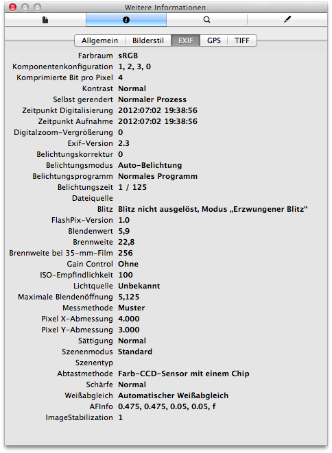

Hier die Originaldatei:dietger hat geschrieben: Stelle doch einmal das komplette Originalbild ein.
Sie liegt auf einem externen Server, weil ich keine 4MB Datei hochladen kann:
http://www.rad-fernweh.de/ft4/P1030123.JPG.zip" onclick="window.open(this.href);return false;" onclick="window.open(this.href);return false;" onclick="window.open(this.href);return false;
Aufnahmemodus: P
im Menü - Rec:
Bildgröße: 12M
Qualität: Fein
Muster konnte ich keins erkennen.
EXIF Daten (auch an Datei):

Und richtig ruhig gehalten bei Belichtungszeit 1/125 ???

Auch ich hab seit ein paar Wochen eine FT4. Du musst bei deinem Elch den Digitalzoom verwendet haben, im iA-Modus. Im P-Modus geht der "Normal"Zoom nur bis 128mm. Deine Exifdaten sagen aber 256mm, also das doppelte. Und dann noch der Ausschnitt! Das kann einfach nicht beser sein.
Verwende doch den extended Zoom (Bildgröße vermindern auf 8, 5, oder sogar 3MB). Das verlängert die Brennweite ohne die Bildqualität wesentlich zu mindern.
