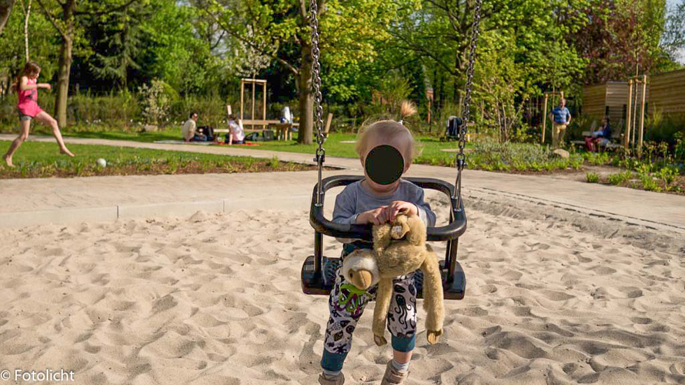

ich habe das Problem, dass bei einigen Fotos wie z.B. dem hier vorgestellten eine Person teilweise im Schatten ist und ich dies gerne korrigieren würde. Doch wie stelle ich dies am geschicktesten in Lightroom oder PSE an, so dass es auch im Nachhinein nicht auffällt?
Ich wäre Dankbar für Tipps.

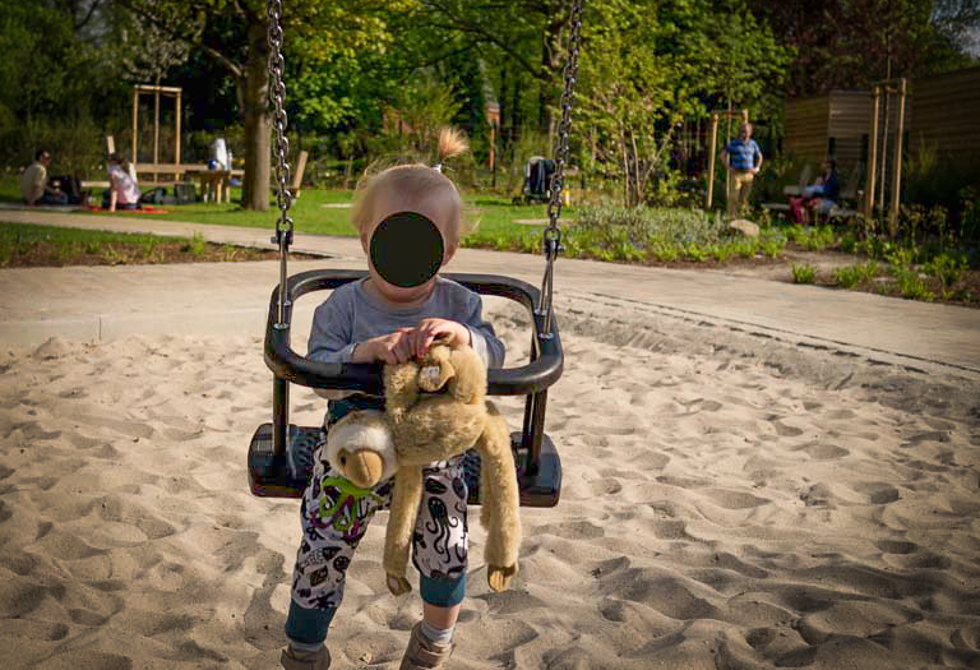

Zwei Varianten in Lightroom:
Entweder, wie von basaltfreund vorgeschlagen, mit der Bereichsreparatur. Das sieht so aus, z.B. (Belichtung und Tiefen angehoben):

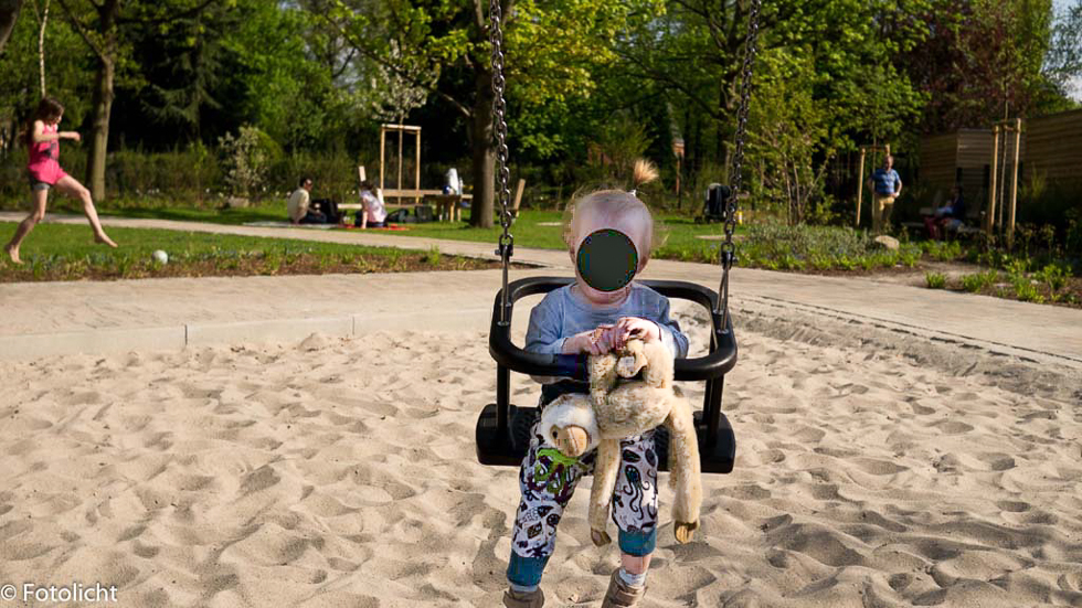

Oder die einfachere und manchmal natürlicher wirkende Variante. Einfach global die Tiefen anheben:

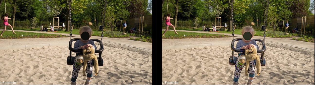

Das im Hintergrund springende Mädchen lenkt übrigens stark ab, deshalb würde ich es wegschneiden und noch eine Vignette um das Motiv legen:

Hallo und danke schon mal für die Tipps.
Die beiden Methoden liefern eine Aufhellung, nur leider wirkt das Kind bei der Bereichsreparatur nun eher wie ein Fremdkörper in dem Foto und wenn die Tiefen global noch weiter angehoben werden ist die Atmosphäre dahin.
Ich stelle mir so etwas vor, wie eine Aufhellung mit weichen Übergängen oder .... hach, schwer zu sagen. Das ist ja genau das Problem. Es soll halt natürlich wirken. Ich weis garnicht, ob das ohne enormen Aufwand möglich wäre

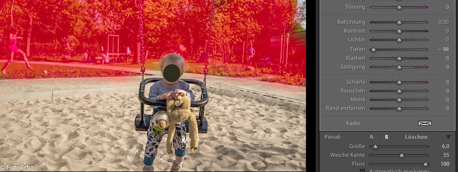

Re: Selektive Aufhellung
Und wie wäre es so, im ersten Schritt stellst du die Tiefen auf +100, hellst also auf, das ist gut für das Kind,
im zweiten Schritt nimmst du den Korrekturpinsel und stellst die Tiefen auf -100 also zur Ausgangssituation.
Damit hast du dann nur das aufgehellt was du wolltest.
