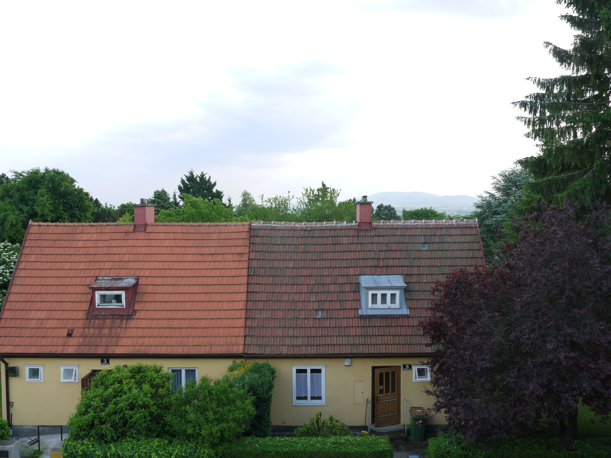

Habe für meine HDR-Testspielereien RAW- und JPEG-Belichtungsreihen gemacht.
Es geht um dieses Foto-Beispiel (jpg aus der G2): Auf diesem JPEG-Foto, welches die G2 erstellt hat, sind die Dachrinnen gerade.

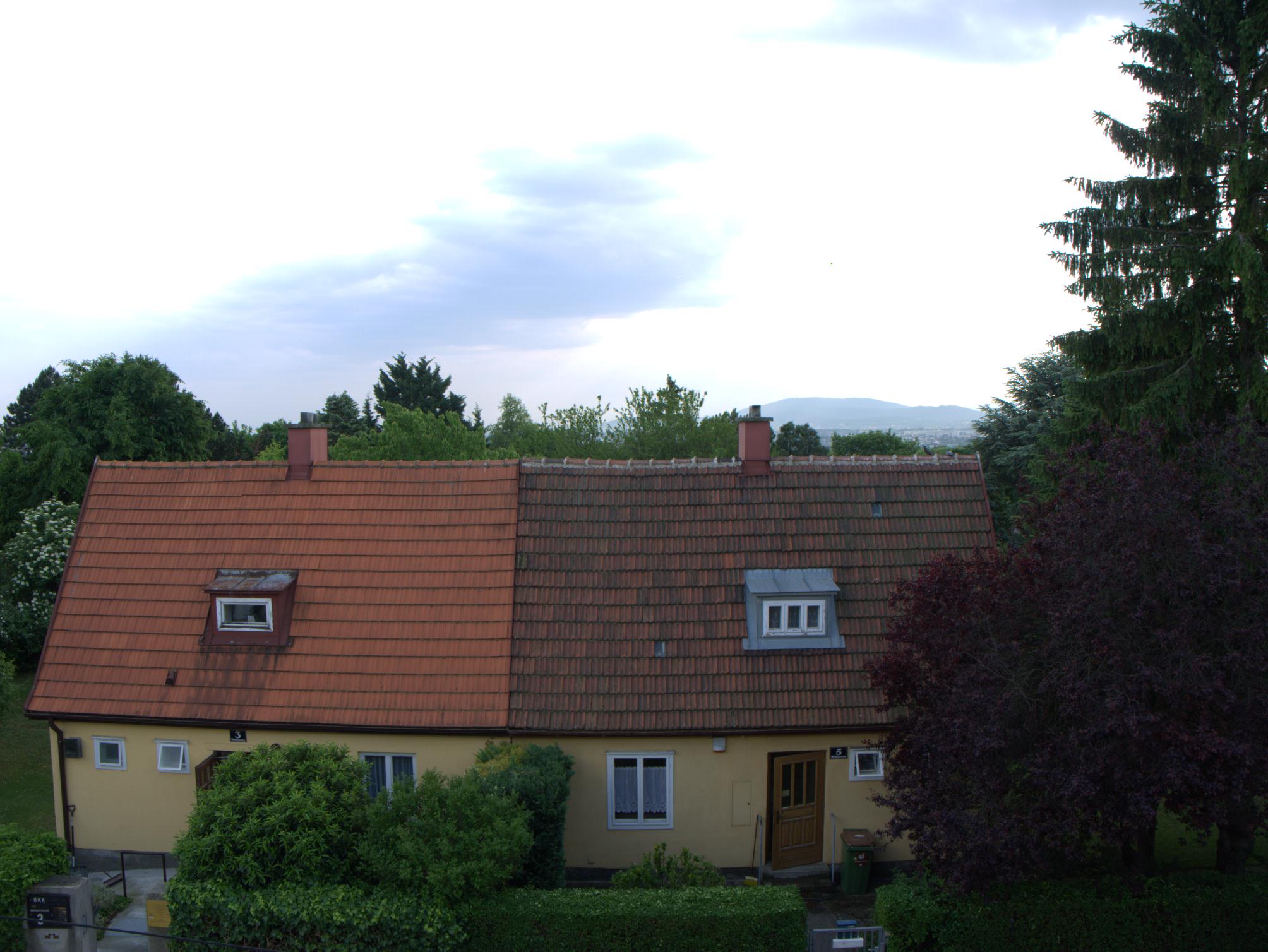

Sehe ich mir das parallel gemachte RAW mit PICASA-Viewer an, dann sehe ich die Dachrinnen gekrümmt (wie durch Fischauge?).
Da mir beim googeln als erstes das relativ günstige Foto- und Videoprogramm AVS4YOU untergekommen ist, habe ich mir dieses gekauft.
Wenn ich nun mit diesem Programm das RAW-Foto in ein JPEG-Foto übernehme, ist die Krümmung in den Dachrinnen noch da: Frage-1: Biegt das hier oft im Forum genannte LIGHTROOM-Programm die Dachrinne bei der Konvertierung in JPEG auch gerade?

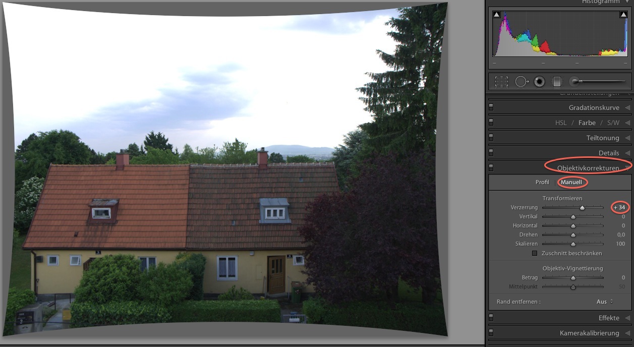

zu Frage 2: Mit der RAW-Datei liefert die Kamera Korrekturdaten aus dem Objektiv, mit denen Lightroom Verzerrungen herausrechnen kann.

Das Raw Format hat noch keine Objektivkorrektur angewandt, dies mußt du im Entwickeln-Modus noch selber tun. siehe Bild
