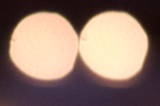

ich habe ein gebrauchtes Panasonic 1,7/20mm erstanden und experimentiere jetzt einfach mal ein wenig damit. Heute nacht ist dabei auf der Straße dieses Foto entstanden (Straße mit Lichtern - falls es jemand nicht sofort erkennt ...).
Es fällt auf, dass die Lichtpunkte im rechten Teil des Bildes eine Markierung auf ca. 9 Uhr haben. Ich bin zu wenig Fachmann, um das beurteilen zu können. Deshalb frage ich mal, ob das so in Ordnung ist oder ob ggf. mit dem Objektiv etwas nicht stimmt. Ich hab beim Händler noch 2 Monate Garantie darauf. Hier das Foto:
GH2 mit Panasonic 1,7/20 bei 1,7, ISO 1600 und 1/25 Sek; Schärfe etwa auf kürzeste Distanz.
RAW, in LR4 nur verkleinert und leicht geschärft.

Das sieht wie ein Fusselchen aus (das an der Blende eingeklemmt ist)?

bei meinem Monitor sind die Einkerbungen auch auf den mittleren Lichtpunkten zu sehen....keine Ahnung was das sein soll!!
Was sind das denn für Lichter ? Strassenlaternen, Autoscheinwerfer?
Die Frage ist doch jetzt wie sehen "normale" Bilder aus die mit diesem Objektiv gemacht werden?

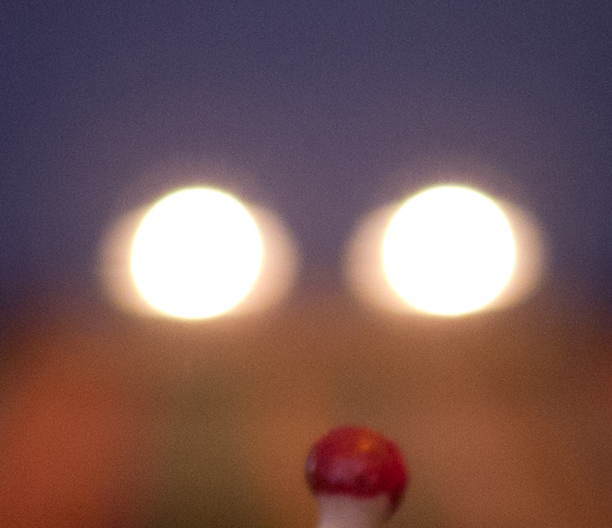

Die Einkerbung hängt nicht davon ab, um welche Lichtquelle es sich handelt. Auf dem Foto oben sind es Straßenlaternen und Hausbeleuchtung. Ich habe hier mal ein "normaleres" Foto, auf dem ihr die Anordnung seht (Figur im Vordergrund, 3 Teelichter in ca. 30 cm Abstand, 2 Teelichter in ca. 2 m Abstand). Im nächsten Beitrag füge ich 1:1-Ausschnitte der beiden hinteren Teelichter ein.
f/2.0
GH2 + Panasonic 14-140mm + Panasonic 1,7/20mm

Hier die beiden hinteren Lichter (2m Abstand) bei f/1,7:
hier bei f/2.0
und bei f/2.2
Es ist richtig, dass die Einkerbung auch bei Lichtern in der Bildmitte sichtbar ist. Ich meinte nur, dass sie im rechten Bildteil deutlicher ist als bei Lichtern im linken Bildteil.
Spricht das für die Fusseltheorie?

Beitrag von basaltfreund » Dienstag 4. Dezember 2012, 16:59
nAbend Faryd,
es scheint ja so zu sein das ab Blende 2,2 der Effekt weg ist.
Ich habe das gleiche Objektiv und versuche das mal ob es bei mir auch Einkerbungen gibt...melde mich dann

Beitrag von basaltfreund » Dienstag 4. Dezember 2012, 17:23
Habe versucht in etwa unter den gleichen Bedingungen das Bild zu machen wie du.
Hier jetzt meine Ergebnisse:
Daten stehen in den EXIFs.
Ich habe auch einen Versuch mit höherer ISO zu machen, auch hier gibs keine Einkerbungen

Beitrag von Faryd » Mittwoch 5. Dezember 2012, 00:32
Dank Dir, Michael, dass Du das mit Deinem Objektiv ausprobiert hast. Dann scheint es wohl eindeutig ein Problem mit meinem Objektiv zu sein. Ich werde mal den lokalen Fotohändler kontaktieren, wo ich das Teil gekauft habe. - Wenn die Einkerbungen auftreten, kann man sie übrigens schon in der Live-Vorschau im Display der GH2 erkennen.

Ich tippe auch auf Fussel.

mit dem Fusel versteh ich nicht so richtig. Warum ist der immer an der gleichen Stelle von beliebig vielen Lichtpunkten?

Im Bokeh bilden sich die Blendenlamellen ab und ist dort ein kleiner Minifussel sieht das genau so aus.
Deshalb bilden unter diesen Bedingungen reine Spiegellinsenobjektive ja auch diese hässlichen "Donuts" ab.
Für die Theorie spricht ja auch, dass die Erscheinung mit zunehmender Abblendung verschwindet.
Das ganze tritt natürlich nur bei so unscharfen Lichtpunkten auf.
Aber mich würde das schon auch stören.
Ich würde die Blende einige male öffnen und wieder schließen, vielleicht verkrümelt sich der Bursche dann ja.

Dann hilft ja vielleicht auch rütteln und schütteln..oder sogar versuchen mit Pressluft reinzupusten?
