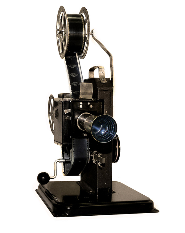

Hier mal eins meiner Artikelfotos....Ein bissel nachträglich bearbeitet
