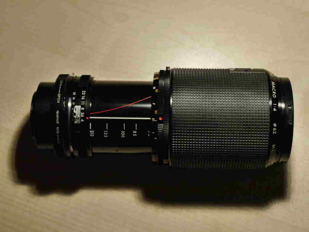

das ist mein erstes Posting in diesem schönen Forum - und es enthält gleich ein paar Fragen zu dem oben genannten Objektiv...
Bisher habe ich kein scharfes Foto damit hinbekommen und nehme nun erstmal an, dass es an mir liegt, da ich Anfänger bin.
Eine Gegenlichtblende (LN 23) habe ich mir bereits montiert.
Kann mir jemand erklären was die beiden drehbaren Ringe unterhalb des Zoom-Schiebers mit den roten Punkten bedeuten?
Bei welchen Blendenöffnungen bekommt Ihr denn die besten Bilder damit hin?

Ein Bild wäre hilfreich, weil das eher ein Exot ist, den nur wenige aus alten Tagen noch rumliegen haben. Leider sind die Objektive aber alle irgendwie anders aufgebaut.
Aber daß Du die Entfernung durch drehen des Zoomschiebers einstellen muß, weißt Du?
Und 210mm sind an der Lumix 420mm. Die hält wohl kaum jemand ohne zu verwackeln. Das wird selbst mit Stabi in der Kamera schwierig.
Google spuckt leider nur Bilder mit 1 Ring aus oder mit 2 Blendenskalen, die sich gemeinsam drehen bei Nikon-Anschlüssen. Einen 2. Ring haben auch die Objektive mit Canon-FD- Bajonett. Aber wozu der 2. Ring dient, merkst Du schnell, weil Dir dann das Objektiv von der Kamera fällt, denn das ist die Verriegelung. Manche Zooms hatten noch einen Ring für die Makroeinstellung, aber so eines habe ich auf die Schnelle von Kiron nicht gefunden.

Hier mal das Bild: Mit den Ringen kann ich irgendwie den Fokusbereich einschränken, ob das nur ein "Verstellschutz" ist, weiss ich nicht.

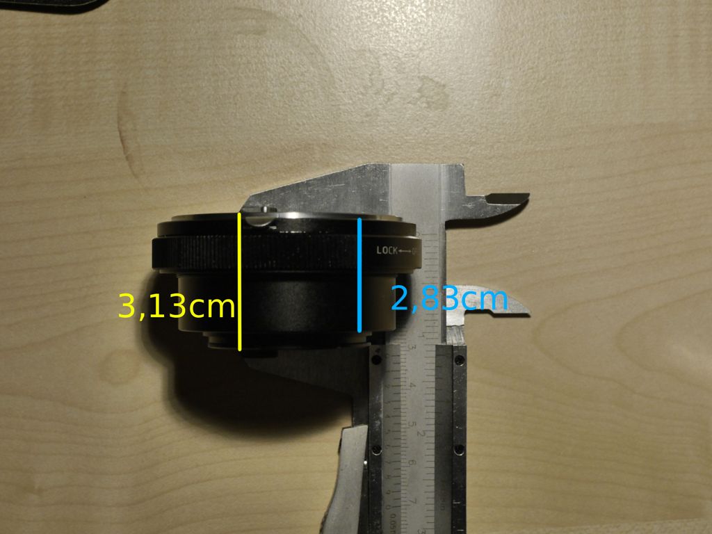

Das Objektiv hat einen Nikon AI Anschluss.
Wenn ich es richtig interpretiere, hat du einen Nikon F-Adapter.
Kann das sein?

Ja - ich habe ein Adapter mit Nikon F Anschluss. Kann das die Ursache für die Probleme sein?

Mess mal die Höhe deines Adapters.
Sie sollte ca. 30 mm betragen.
Re: Kiron 70-210mm f/4 - Kann mir jemand die Bedienung erklä
So ungefähr passt es:
Dann kann es daran nicht liegen.

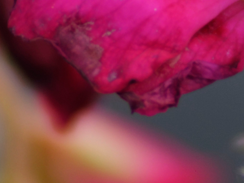

Kannst du mal ein Bild posten? Mit EXIF-Daten?

So - hier mal ein Bild und ein Originalausschnitt mit Stativ und Selbstauslöser aufgenommen.
Ich habe versucht auf die verwelkte untere Spitze des Blütenblattes leicht unterhalb der Bildmitte zu fokussieren.

Ausschnitt in Originalgröße:
